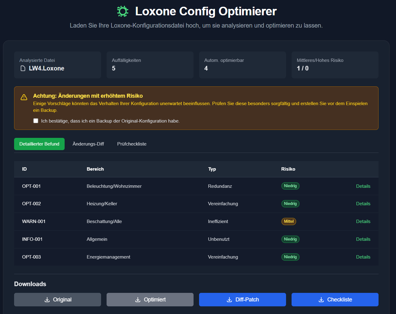

    wenn du ein Tool erstellen willst das z.b :
    • eine Loxone Project Datei analysiert,
    • Verbesserungen vorschlägt (z. B. Logik-Optimierung, doppelte Programmteile, bessere Struktur),
    • und auf Wunsch neue Funktionsblöcke oder Logiken automatisch hinzufügt (z. B. für MQTT, Heizkreissteuerung, Zeitprogramme usw.).
    kannst du Replit ausprobieren,
    um dort den richtigen promt zu setzen nutzt du zuerst Chatgpt/Gemini/Mistral oder dein bevorzugtes LLM und beschreibst was Du genau machen willst bzw. was das Ergebnis sein soll wie oben und das LLM wird dir ein ziemlich vollständiges Prompt erstellen das Du dann in Replit einfügst.
    Replit macht dann wahlweise vorab nur das Design (config Datei Upload, Auswahl von Bausteinen/Funktionen usw) oder direkt das funktionale Tool, welches du dann direkt online verwenden kannst.
    Anschließend fügst du entweder in Replit Funktionen hinzu oder wenn du ein anderes Design/Funktion haben willst änderst du wieder mit Hilfe von LLM den promt für Replit

          diese Tool erstellt visuell Openhasp Display Code, den man dann in Openhasp importieren kann (vorher umbenennen in pages.jsonl)
          anstelle von Code im Openhasp File Editor kann man also den Display Inhalt visuell zusammenbauen und dann importieren.
          Hat 30 minuten gedauert, Replit hat dabei alle Objecte und optionen integriert und am Ende in einem virtuellen Browser selbst getestet.
          der nächste Schritt wäre das ich daraus ein Loxberry Plugin machen lasse, ich probiere aber solche Dinge manchmal nur aus um zu sehen was geht.

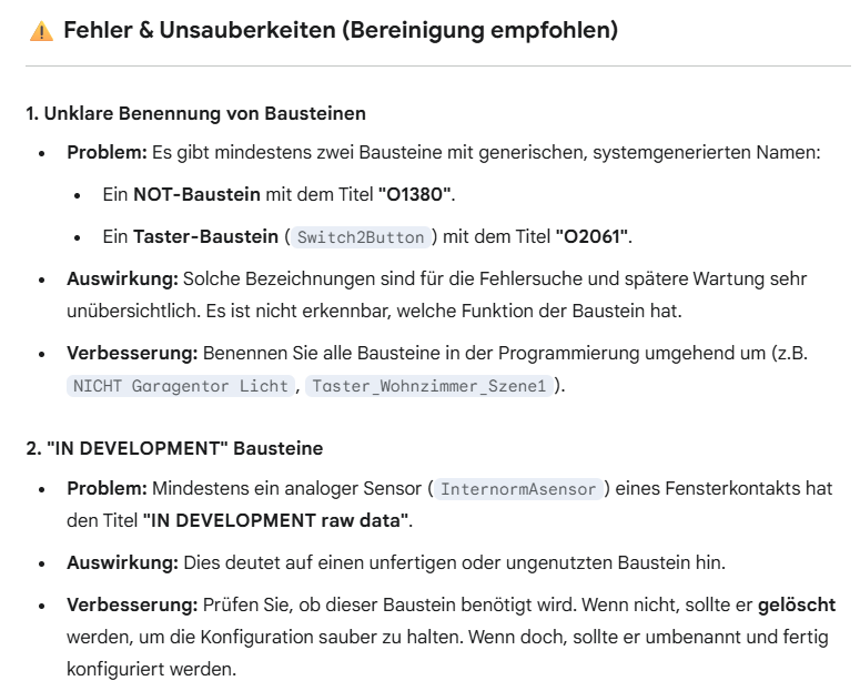

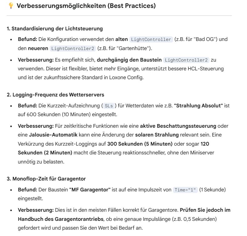

            Mein erster Versuch mit meiner "Haus"-eigenen Loxone Konfig und Google Gemini.
            Der Prompt:
            Im Anhang ist eine Loxone Config. Findest du Fehler oder Verbesserungsmöglichkeiten?
            Klicke auf die Grafik für eine vergrößerte Ansicht  Name: image.png Ansichten: 0 Größe: 118,4 KB ID: 470471
            Klicke auf die Grafik für eine vergrößerte Ansicht  Name: image.png Ansichten: 0 Größe: 168,4 KB ID: 470472
            Fazit:
            Diese KI versteht auf jeden fall den Inhalt und hat auch den nötigen Kontext der Konfig Datei verstanden. Die gefundenen Dinge sind auf jedenfall korrekt bzw. nachvollziehbar.
            Wenn man bedenkt, dass der KI Boom gerade erst am Beginn ist, wäre es aus meiner Sicht schon denkbar, dass hier zukünftig noch viel machbar ist. Richtig cool wäre natürlich eine direkte KI Integration in den Konfigurator. Dort habe ich dann einen Prompt verfügbar wo ich sagen kann "Ändere die Nachlaufzeit des Bewegungsmelders im Raum X auf 10 Minuten" - dass würde zumindest oft das mühsame Suchen gewisser Parameter ersparen.
            Sinnvoll wäre natürlich auch wenn die KI vorher gezielt mit Loxone Dokumentationen gefüttert werden würde. Ebenso vermutlich auch so, dass sie die XML Struktur (die ja kein Geheimnis) der Konfig Bausteine versteht. Dann wäre es vermutlich noch einfacher Loxone Konfigurationen mittels KI zu überprüfen oder sogar kleinere Anpassungen automatisch durchführen zu lassen.
