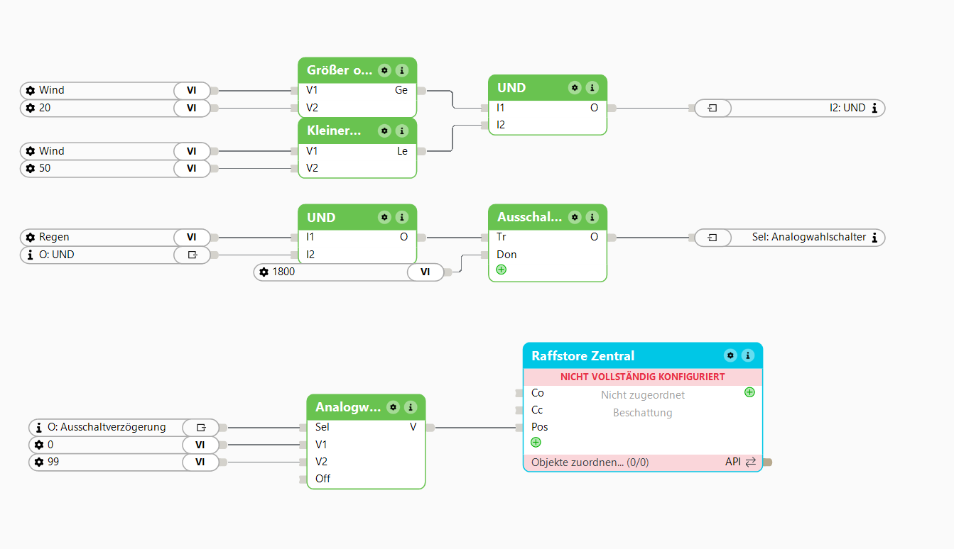

    Hallo, ich möchte folgendes umsetzen:
    Sollte eine Windgeschwindigkeit von z.B >20 und <55 Kmh und Regen erkannt werden, sollen meine Raffstore Beschatten um die Fenster vor Regentropfen zu bewahren.

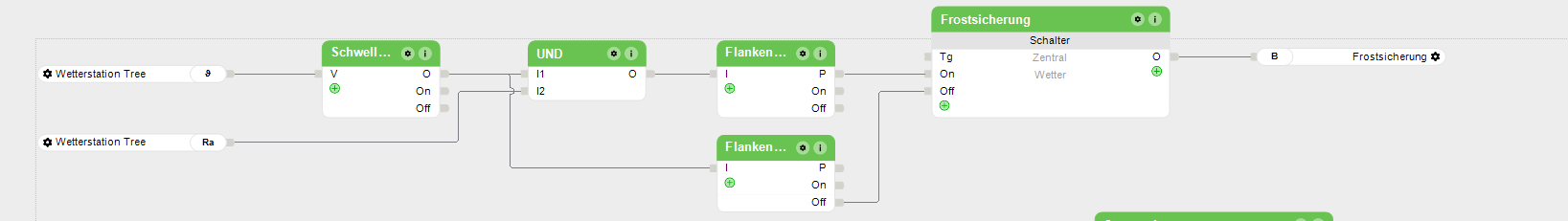

    Eigentlich sollte man hier die Logik des Frostschutzes verwenden können?

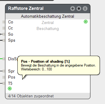

    Wie übergebe ich dem zentralen Baustein "Raffstore Zentral" die Position auf die die Raffstore fahren sollen? Sollte meiner Meinung nach 99 % sein. Statusbaustein?

    Servus MRU,
    sollte ungefähr so funktionieren.
    Hab die Ausschaltverzögerung mit eingebaut damit, damit nicht gleich wenn der Wind unter 20km/h fällt die Raffstoren wieder rauffahren, sondern 30min die Stellung noch halten. Windwarnung hab ich jetzt nicht mit reingenommen, da die (sollte so sein) alle eingehenden Befehle überschreibt und die Raffstoren dann in die Windposition fährt.
    Laut Test in der Config funktioniert das Einwandfrei, bitte jedoch scharf auch noch testen ob dies so funktioniert.

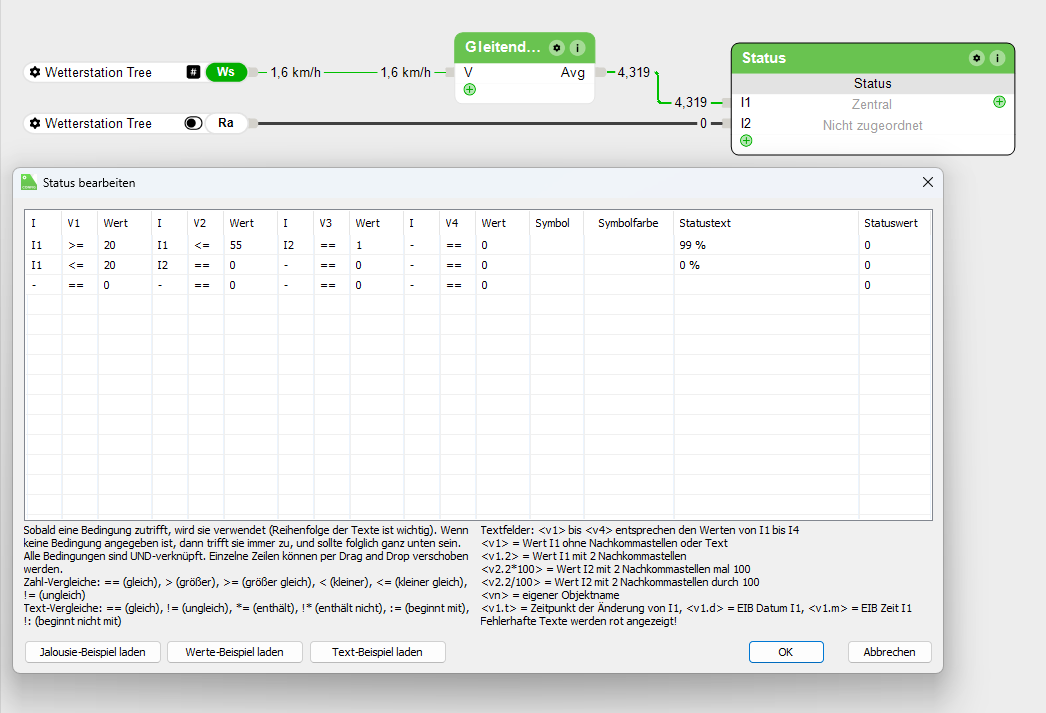

      Hallo, danke für den Tipp, ich habe die Größer als + Kleiner Als und den Und Baustein durch einen Statusbaustein ersetzt:
Ansichten: 39
Größe: 58,3 KB

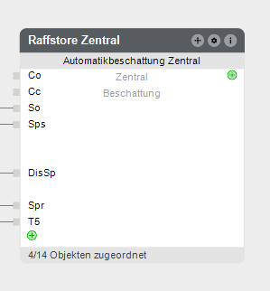

      Der Gleitende Mittelwert, soll Sturmböhen herausfiltern. In der Simulation funktioniert hier alles bis zum Ende des Statusbausteins, die Beschattung über den Zentralben Baustein aber leider nicht. Weißt du zufällig welchen Wert man hier übertragen muss? Ich habe als Analogwert und als Text versucht, leider bewegt sich dort nichts
Ansichten: 18
Größe: 17,2 KB
Ansichten: 20
Größe: 9,7 KB

        Normalerweise nur die Zahl.
        Hast du es mal ohne dem Statusbaustein probiert und dafür mit dem Größer und Kleiner, hier sollte es damit funktionieren.
