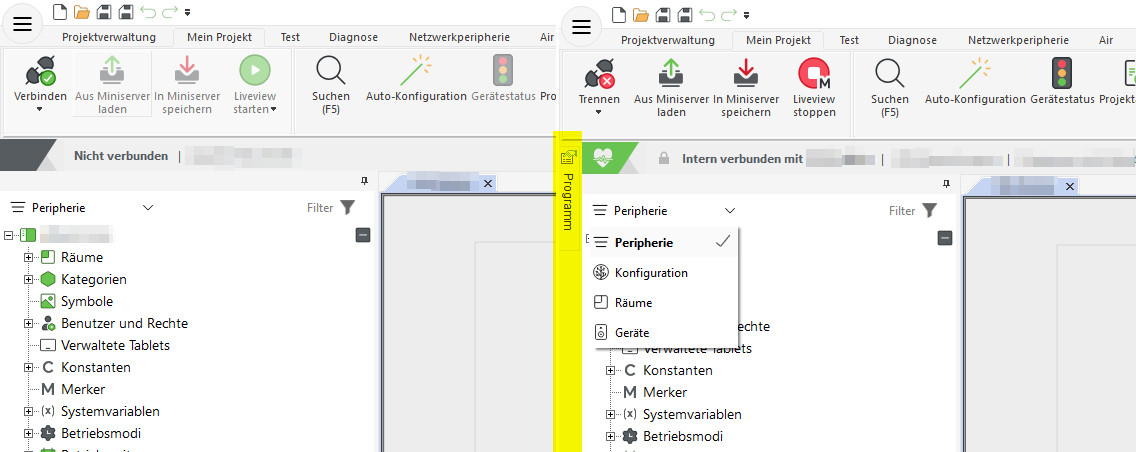

    Loxone Config / Ansicht - Eigenschaften / Hinzufügen
    Betreff: Loxone Config 16.0.6.10

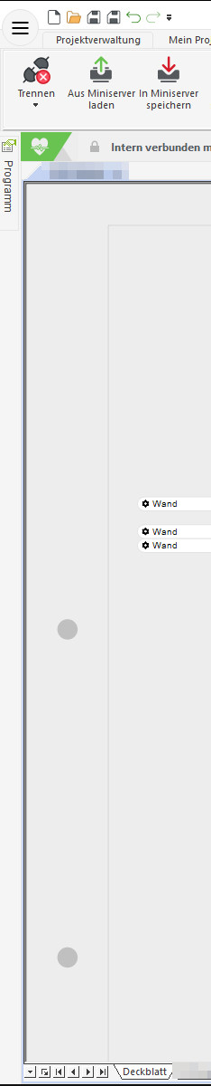

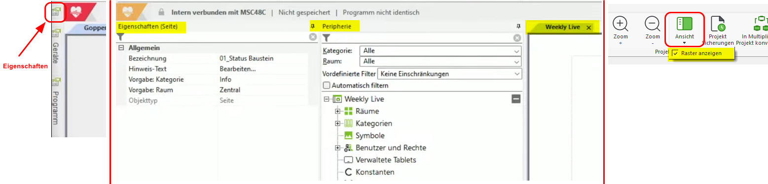

    Mir fehlen in der Config das Fenster «Eigenschaften» sowie der Button, welcher dieses Fenster aufruft.
    Ziel ist es aufgeführte Ansichten nebeneinander zu platzieren:
    Eigenschaften / Peripherie / Config
    Printscreen:
Ansichten: 119
Größe: 104,6 KB
    Siehe auch aufgeführtes Video, wo der Button zu sehen ist, welcher die Ansicht «Eigenschaften» aufruft
    Der Button "Ansicht" - in der Hauptsymbolleiste - hilft hier (auch) nicht weiter, da dieser singulär «Raster anzeigen» als Option anbietet.
    Mit der Bitte um Information, wie der Button (die Ansicht) wiederhergestellt werden kann.
    Besten Dank.

  • Grestorn
    • 11.07.2022
    • 644
    Du hast auf Deinem Screenshot schon Browser und Eigenschaften nebeneinander. Mehr geht nicht. Wenn Du bei einem der Fenster den Pin (oben rechts) löst, dann lassen sie sich frei verschieben und auch schließen. Wenn sie geschlossen werden, erscheinen an der linken verikalen Leiste die Buttons, mit denen man sie wieder herbeizaubern kann. Mit dem Pin kann man sie dann wieder fest am linken Rand anpinnen.
    Der Ansicht-Button hat damit nichts zu tun.

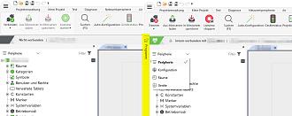

        • Nomos
          • 03.07.2024
          • 23
          @Grestorn
          Besten Dank für dein Feedback.
          Der Printscreen stammt nicht von meiner Config sondern aus dem initial aufgeführten Video.
          In diesem wird erklärt, wie sich u.a. das Fensterverhalten seit der Version 16 geändert hat.
          Wie aufgeführt fehlt bei mir der Button, welcher das Fenster «Eigenschaften» aufruft (um es nachgelagert anzuheften).
          Bei mir sieht es aktuell so aus:
Ansichten: 88
Größe: 131,3 KB

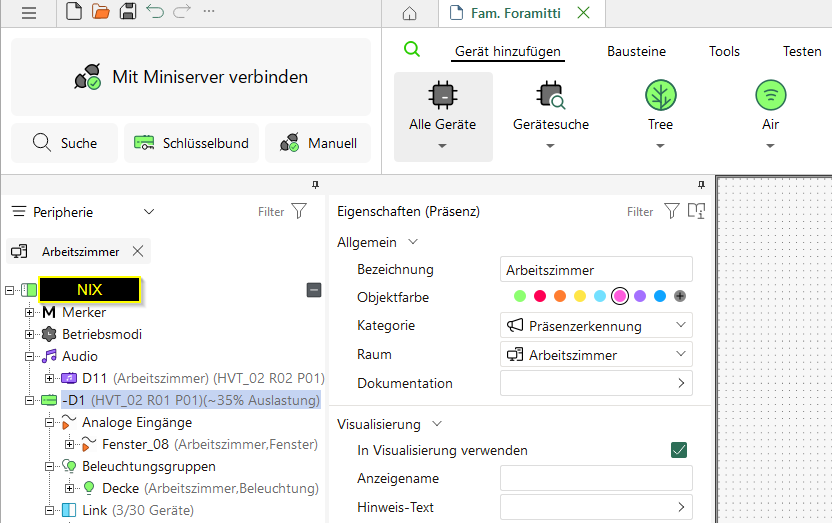

          • Grestorn
            • 11.07.2022
            • 644
            Ok, dass der Screenshot aus dem Video ist, war mir nicht klar.
            Leider hast Du nur einen Ausschnitt Screenshot gemacht.
            Hast Du am unteren Rahmen diese Buttons:
Ansichten: 55
Größe: 13,2 KB
            Wenn ja, dann hast Du beide Fenster quasi aufeinander gelegt.
            Du kannst auf die Tabs recht klicken und dann "abdocken" wählen, um ein unabhängiges Fenster zu kriegen. Das kannst Du dann verschieben, während dem Verschieben erscheinen diese vier Dockbuttons in der Mitte mit denen Du das Fenster an einem der 4 Fensterrahmen andocken kannst:
Ansichten: 60
Größe: 132,6 KB

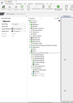

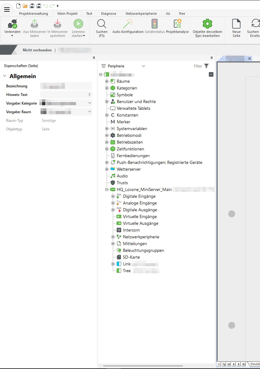

            • Nomos
              • 03.07.2024
              • 23
              @Grestorn
              Angefügt ein Printscreen mit voller Höhe.
              Die bei dir ersichtlichen Buttons in der horizontalen Ebene sind bei mir nicht vorhanden (Fussleiste).
              → Bei dir sieht man auch den Button «Eigenschaften» (welcher bei mir fehlt).
Ansichten: 60
Größe: 40,0 KB
              Die «Dockbuttons» habe ich, aber es fehlt das komplette Fenster «Eigenschaften», welches ich damit fixieren könnte.
              Ich werde am kommenden WE die Config neu installieren.
              Guten Start in die Woche.

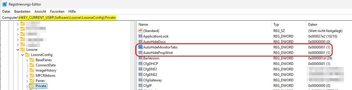

              • chgru
                • 01.09.2015
                • 138
                Nomos
                Neu Installation wird nichts bringen.
                Habe ich auch schon versucht.
                Lösung: Sämtliche Einträge in der Registrie löschen und danach eine Neuinstallation hat bei mir gefruchtet.
                Lg
                • Alexx
                  Alexx kommentierte
                  Vielen Dank! Ich konnte das Problem nur so lösen, wie du es beschrieben hast! LG Alex

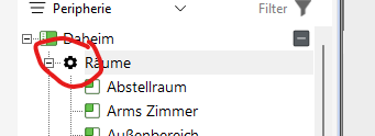

              • Grestorn
                • 11.07.2022
                • 644
                Was passiert denn, wenn Du bei einem Eintrag im Browser auf das Zahnrad drückst:
Ansichten: 41
Größe: 7,6 KB
                Der erscheint nur dann, wenn man mit der Maus über den Eintrag schwebt. Ein Druck auf das Zahnrad öffnet das Eigenschaftsfenster und dort kann man dann auch den Pin aktivieren.

                  @chgru
                  Besten Dank für den hint mit der registry.
                  Ich habe zwei Einträge angepasst:
                  - AutoHidePropWnd = 1
                  - AutoHideMonitorTabs = 1
                  Besten Dank für die Forums-Unterstützung.
                  Klicke auf die Grafik für eine vergrößerte Ansicht  Name: 2025_11_05_1206.jpg Ansichten: 0 Größe: 123,2 KB ID: 472396
                  Klicke auf die Grafik für eine vergrößerte Ansicht  Name: 2025_11_05_1205.jpg Ansichten: 0 Größe: 176,9 KB ID: 472395
