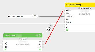

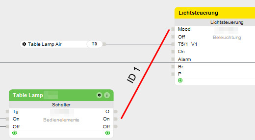

Ist es möglich, einem Schalter-Ausgang einen Wert (ID) mitzugeben?
Ziel wäre, via «On» (oder «O») die ID <1> an den Eingang «Mood» der Lichtsteuerung zu senden.
Sorry, wenn das eventuell Baseline-Wissen ist, aber diverse Versuche und Recherche am vergangenen WE haben keinen Erfolg erbracht.
Ja, über einen Anologspeicher. Dort kannst Du beliebige (auch variable) Werte hinterlegen, die dann bei einem Impuls als analoger Wert ausgegeben werden.
