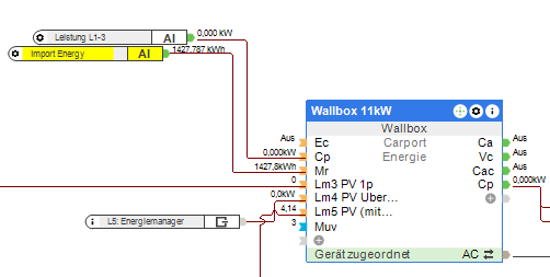

    ich habe eine Loxone Wallbox Tree mit eingebautem Modbus-Zähler.
    Die Zählerwerte habe ich direkt an Cp bzw. Mr des Wallbox Bausteines gehängt:
    Klicke auf die Grafik für eine vergrößerte Ansicht  Name: grafik.png Ansichten: 0 Größe: 17,6 KB ID: 471766
    Im Energieflussmonitor habe ich nun direkt den Wallbox-Baustein als "Zähler" hinzugefügt.

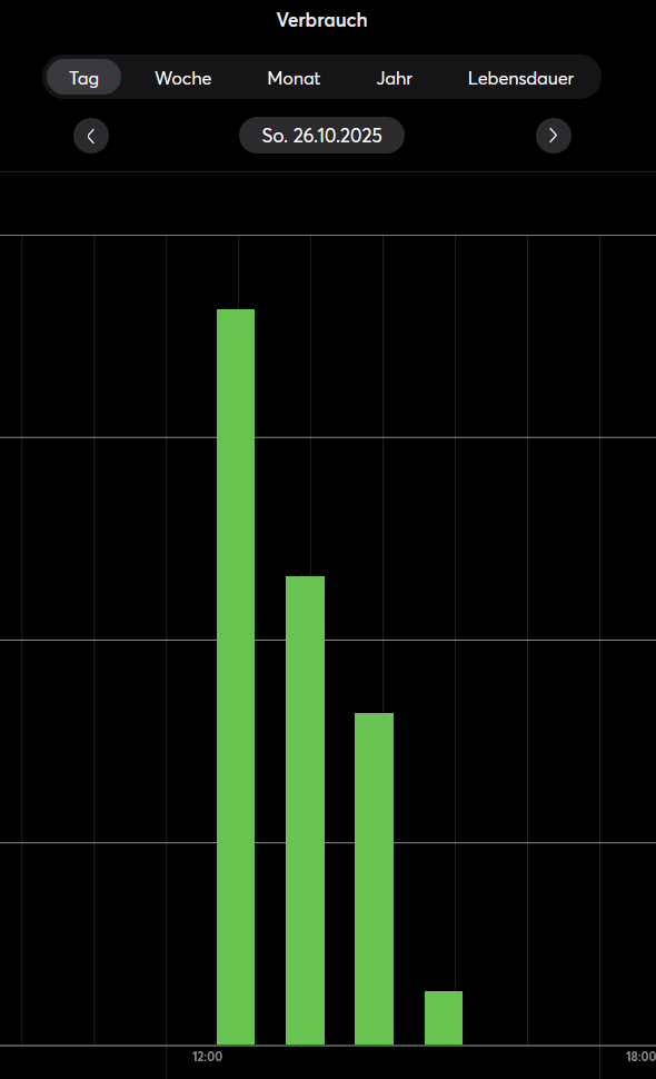

    Wenn man nun im Energieflussmonitor die Wallbx auswählt, wird (logischerweise) die Wallbox geöffnet, wo man dann über Statistiken=>Verbrauch auf die Verbrauchsstatistik kommt.
    In dieser Übersicht ist allerdings keine Summe des ausgewählten Zeitraums (zB Tag) ersichtlich:
    Klicke auf die Grafik für eine vergrößerte Ansicht  Name: grafik.png Ansichten: 0 Größe: 18,1 KB ID: 471769

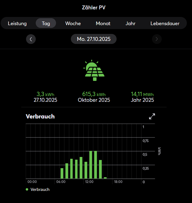

    Bei anderen Zählern sieht das zB so aus:
    Klicke auf die Grafik für eine vergrößerte Ansicht  Name: grafik.png Ansichten: 0 Größe: 34,3 KB ID: 471772
    Ich finde die zweite Ansicht weitaus schöner bzw. informativer.

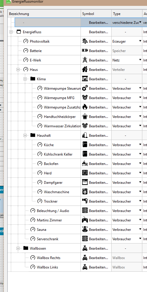

        Doch doch, sorry, das habe ich verwirrend geschrieben. Aber der Energieflussmonitor zeigt eben auch die gewünschte Summe pro gewählten Zeitraum. Du musst aber eine "Gruppe" erstellen unter die Du die Wallbox packst. Für die Gruppe wird dann der Gesamtverbrauch dieser Gruppe angezeigt, wenn nur eine Wallbox drunter ist, eben nur von dieser.
        So sieht das bei mir aus (habe 2 Wallboxen):

          Danke, das mit der Gruppe ist eine gute Idee!
          Ist zwar dann bei nur einer Wallbox immer ein Klick mehr, dafür ist aber die Statistik in der Gruppenansicht inkl. Historie sichtbar 👌
          Bei Erstellung eines neuen Zählerbausteins wäre dies dann erst ab jetzt ersichtlich.
