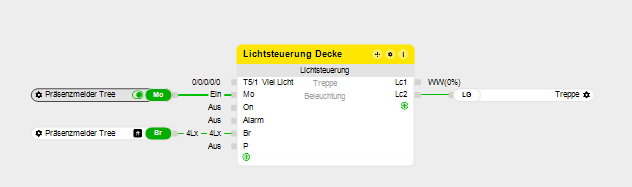

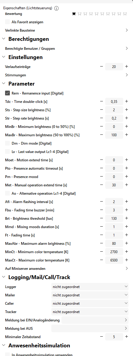

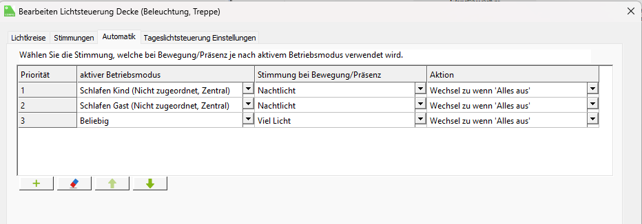

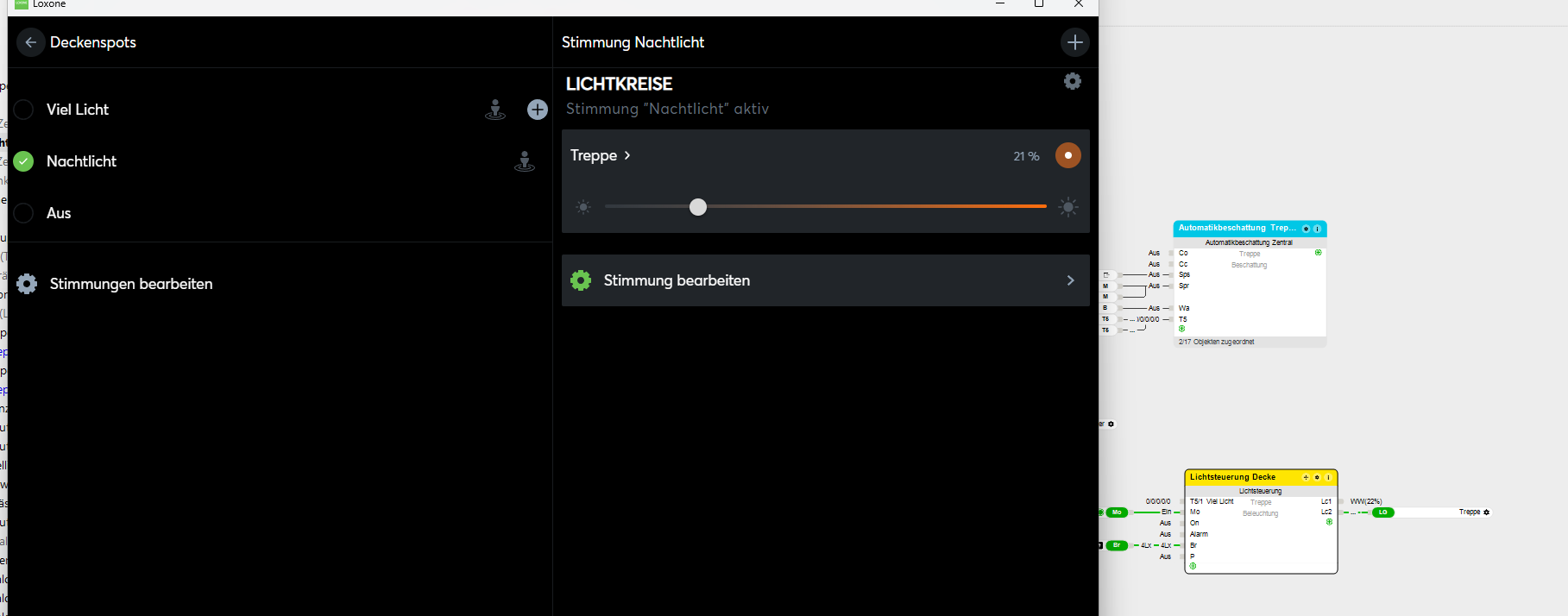

    ich habe ein Problem mit meiner Lichtsteuerung, das bisher jahrelang problemlos funktioniert hat. Über den Eingang MO des Lichtbausteins bekomme ich ein Signal von einem Präsenzmelder. Im Schlafmodus meiner Tochter sollte bei Bewegung automatisch die Szene „Nachtlicht“ aktiviert werden.
    Die Szene selbst funktioniert einwandfrei, wenn ich sie manuell einschalte. Auch das Signal vom Präsenzmelder kommt korrekt am MO-Eingang an (im LiveView sichtbar). Trotzdem reagiert der Lichtbaustein nicht mehr automatisch – das Nachtlicht bleibt aus.
    An der Logik habe ich nichts geändert. Der Fehler ist also irgendwann „von selbst“ aufgetreten. Ich vermute, dass sich eventuell etwas durch ein Firmware- oder Config-Update geändert hat
    (z. B. Verhalten der Lichtsteuerung oder der MO-Eingänge im Automatikmodus).
    Hat jemand ein ähnliches Verhalten beobachtet oder weiß, ob sich in neueren Versionen etwas geändert hat? Oder habe ich ein Brett vorm Kopf? Anbei ein paar Einblicke.
    Danke vorab für jeden Hinweis!
    Viele Grüße

      Moin,
      ja - danke Dir. Die Logik hat ja über Jahre funktioniert. "Fehler" ist aber gefunden: Man kann in der App wohl (wusste ich gar nicht) den Präsenzmelder direkt im Lichtbaustein deaktivieren, also im UI. Das war der Fall. Läuft wieder alles.
