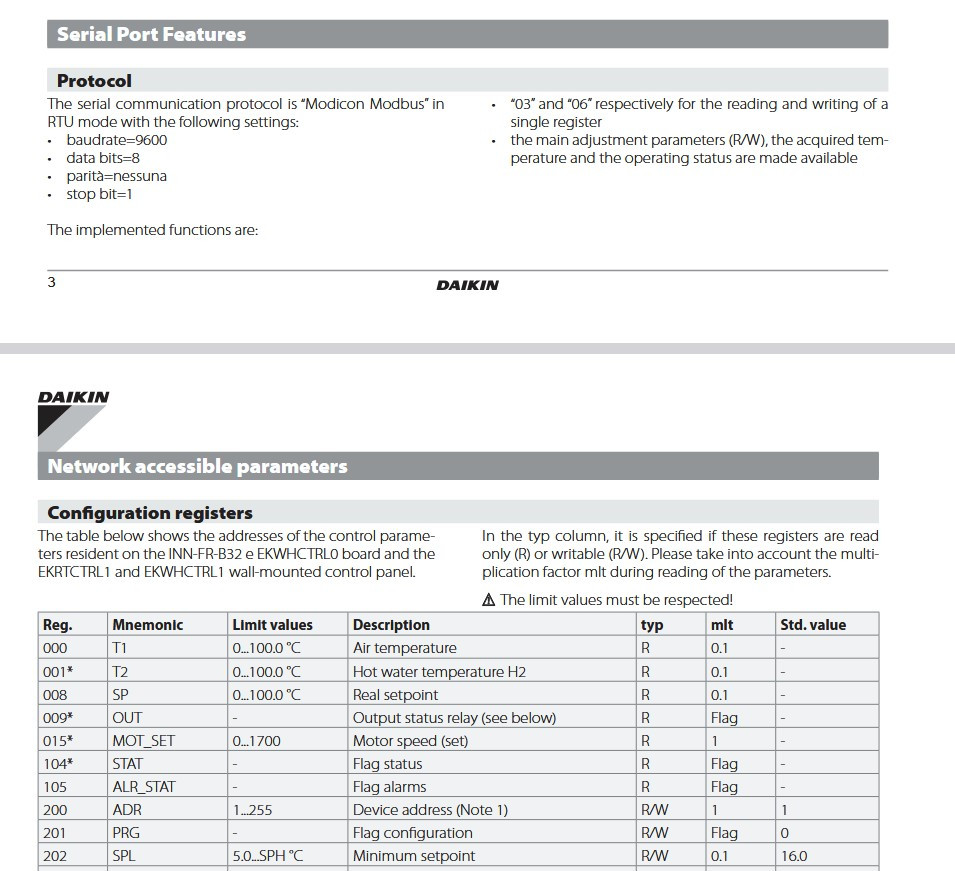

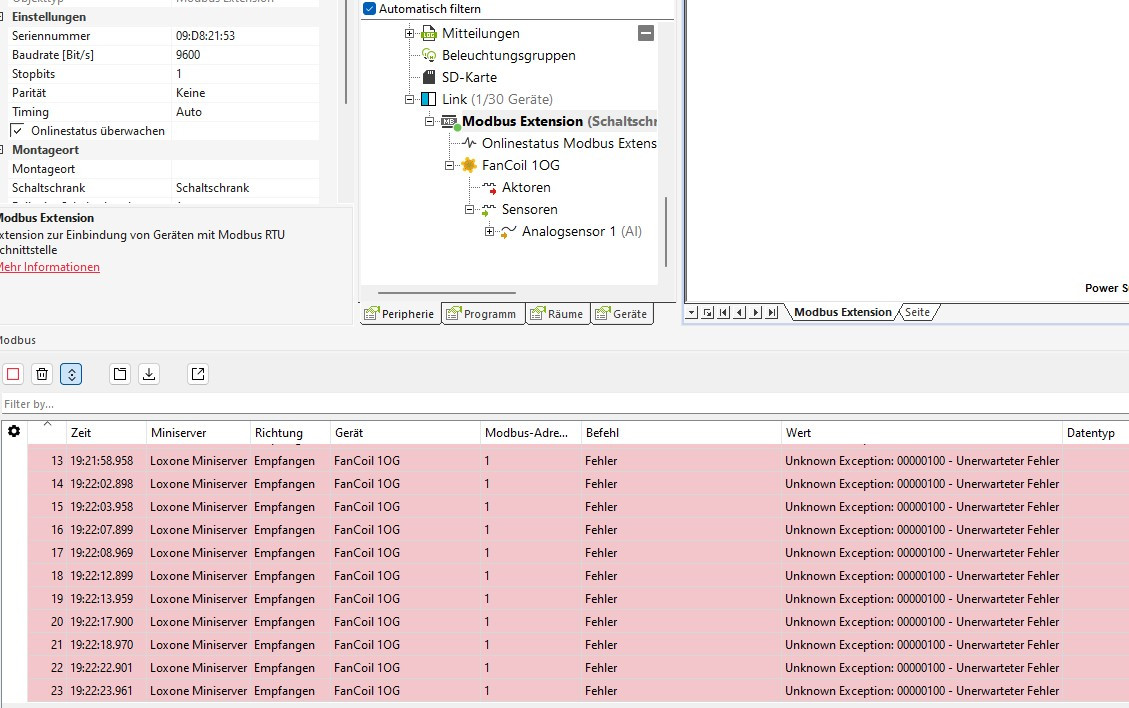

    ich habe leider nichts in der Suche gefunden und bekomm einfach keine Verbindung zusammen.

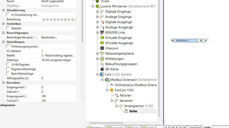

    Also ich habe ein Modbus Extension und mehrere Daikin Fancoils (FWXV15ABTV3) mit ein integrierten Regler (EKRTCTRL1 ).
    Laut Beschreibung ist eine Modbusverbindung RTU möglich, habe es versucht mit Modbus Adresse 1 wo auch das Gerät so eingestellt ist, habe aber immer ein fehler bei der Abfrage. Verkabelt habe ich jzt mal nur on the fly eines mit 5m Kabel, wobei ich den Endwiederstand bein Fancoil gesetzt habe.
    Hab ich was falsch bei den Einstellungen gemacht?
    Wollte Register 1 abfragen (Wassertemperatur), habe hierfür ein Analogsensor angelegt um abzufragen.
    Ziel ist es gewisse Parameter abzuändern, was mit den Bedienteil nicht möglich ist.
