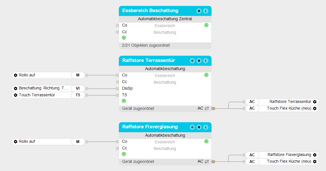

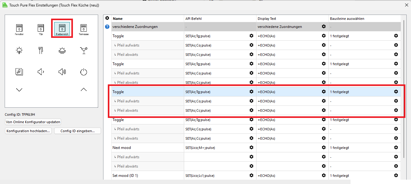

    Wir haben im Haus zwei Flex Taster mit div. Konfigurationen und bis auf ein Fehlverhalten, dem ich heute auf den Grund gehen möchte, läuft es auch ganz gut.

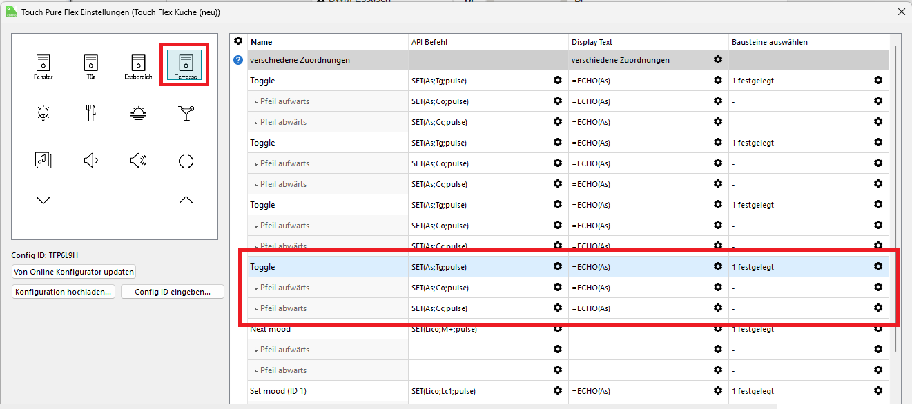

    Im EG sind 4 Raffstore nebeneinander und ein Taster davon (Essbereich) spricht, wenn man innerhalb von ein paar Sekunden 2x drückt, den Raffstore Terrassentür an. Wenn man mehrfach drückt, fahren sie dann beide gleichzeitig (aber versetzt) auf/ab.
    Die anderen 3 Tasten steuern jeweils nur den Raffstore, der hinterlegt ist.
    Es ist mir ein Rätsel, da jeweils nur ein Baustein zugeordnet ist. Wie kommt Essbereich auf die Idee, wenn man z.B. 2 Sekunden nach dem Klick nochmal drückt, um zu stoppen, den Raffstore daneben anzusprechen?
    Sind die Befehle Quatsch? Bis auf dieses Verhalten (und nur an genau dieser Stelle) gibt es keine Probleme.
    Was bei Pfeil aufwärts und abwärts hinterlegt ist, sollte nicht relevant sein, da per Klick auf den Taster selbst per "SET(As;Tg;pulse)" entweder auf oder abfährt.
    Die Steuerung per Taster + Pfeiltaste ist zu umständlich im Alltag. Daher soll ein Klick auf bzw. ab steuern.
    Das sind allerdings nur Zusatzinfos und das Hauptproblem ist die Ansteuerung vom Terrassenraffstore, die mich vor ein Rätsel stellt

    Deine Konfig ist IMHO komplett richtig. Richtiger Baustein "As" mit toggle und Puls und einem festgelegten Baustein. Wahrscheinlich Deine Automatik Beschattung für den jeweiligen Raffstore, oder ?
    Leider habe ich mit meinen "Flexen" ähnliche Probleme. Es scheinen sich teilweise zufällig die API calls zu überschlagen. Dies hat - so wie auch bei Dir - zur Folge. dass Bausteine ge-called werden, die ganz woanders in der Touch Flex Config festgelegt sind (letzte Spalte).
    Irgendwie scheint das Produkt immer noch nicht ausgereift zu sein ?!?
    Was Du mal testweise versuchen kannst, ist den API Befehl manuell anzupassen und ein "&wait(2000)" dahinter zu setzen. Der Flex sollte dann erst einmal 2000ms - oder was auch immer Du willst - warten bevor er irgendetwas anderes schickt. Du kannst diesen Zusatzbefehl nicht über das Zahnrädchen in der API Call Spalte zusammenbauen, sondern musst das händisch eintragen.
    Ich kann nicht garantieren, ob das in Deinem Fall hilft, aber vielleicht führt zu einer Reduktion von falschen API calls.

      Hallo asenden!
      Danke für den Tipp. Ich habe den Wert vom Raffstore Essbereich nun auf "SET(As;Tg;pulse)&wait(1000)" umgebaut und werde es später testen.
      Ein Log der API-Befehle gibt es nicht, oder?
      Eine Möglichkeit ist es noch das Verhalten per LiveView zu testen, denn am Taster selbst ist es zu 100% reproduzierbar. Das fällt mir grad ein, während ich diese Nachricht hier tippe.
