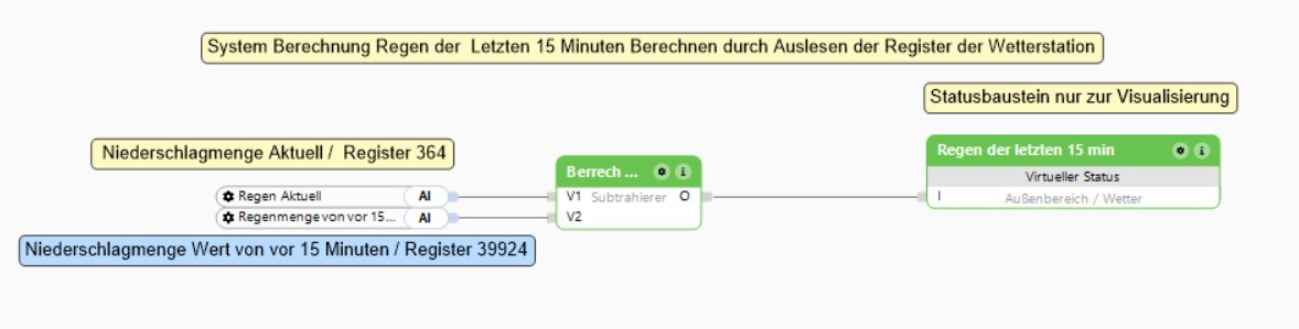

          angeregt durch diesen Tread habe ich mir auch die Ecowitt Wetterstation zugelegt und mich etwas mit den Regenmesswerten beschäftigt. Der hier genutzte Wert Regen, ausgelesen aus Register 364 ist in der Anleitung als Zähler angegeben und setzt sich deshalb nach dem Regen nicht auf Null zurück. Ein Register aus dem man den Aktuell momentanen Niederschlag auslesen kann habe ich nirgends gefunden. Es besteht aber die möglichkeit unter Register 39910 die gemessene Niederschlagmenge der letzten Minute, Register 39911 Wert der vorletzten Minute usw. bis zu 30 Minuten zurück auszulesen. Mit diesen Werten hab ich die Möglichkeit mir in der App zum Beispiel den Niederschlag der letzten 15 Minuten anzeigen zu lassen wenn man möchte ist es damit auch machbar Regen zu erkennen und in den systemvariablen den Wert Regen durch die Logik zu Definieren. Den Wert Regenmenge Register 366 habe ich einfach nur an einen Zähler verknüpft um die Niederschläge der Vergangenen Zeit, bei bedarf Täglich aufgelöst sehen zu können. Anbei ein Screenshot wie ich den Niederschlag der letzten 15 Minuten Berechne.
          Habe das jetzt eine Woche so am laufen und es scheint zu Funktionieren vielleicht hilft es ja hier jemandem weiter.Klicke auf die Grafik für eine vergrößerte Ansicht

            Ich habe ganz vergessen meine Lösung für das Erfassen des Regens hier einzustellen.
            Zum Einsatz kommt bei mir auch ein ganz einfacher Zählerbaustein. Der Wert des Reigsters "366" (RainCounter) hängt bei mir am Eingang Mr.
            Dies war für mich die schnellste und einfachste Lösung. Für meine Zwecke reicht es aus.
