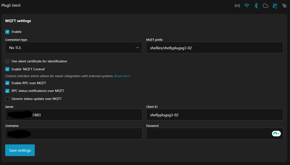

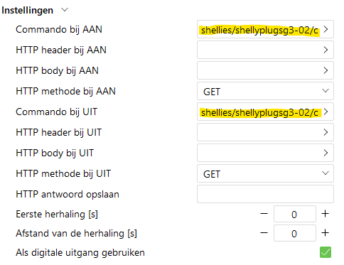

    Ich habe der Plug S Gen3 per MQTT über Loxone/Loxberry anbinden und damit ein und ausschalten. Irgendwie ste ich da auf dem Schlauch. Für das einschalten sende ich den Befehl "<device-ID>_events_rpc_params_switch:0_output/command on" und zum ausschalten "<device-ID>_events_rpc_params_switch:0_output/command off".
    Ist der Befehl so richtig?

    versuchen Sie Folgendes:
    shellies/<Ihre_shelly_MQTT_Client-ID>/command/switch:0 on
    shellies/<Ihre_shelly_MQTT_Client-ID>/command/switch:0 off
