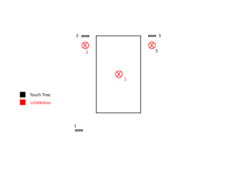

    ich versuche mich gerade an einer Beleuchtungslogik, die ich leider nicht hinkriege.
    Folgende Situation:
    In meinem Schlafzimmer habe ich 3 Touch Tree und 3 Leuchten. Der schwarze Rahmen im Bild ist das Bett, Schalter 1 ist bei der Tür, Schalter 2 beim Nachttisch links und Schalter 3 beim Nachttisch rechts.
    Folgendes möchte ich umsetzen:
    Szenario schlafen gehen:
    Beim reingehen in das Zimmer soll mit Schalter 1 Lampe 1 angehen. Wenn man dann im Bett liegt soll man mit den Nachttischlampen (links und rechts) das große Licht ausschalten und das jeweilige Nachtlicht an. Die Schalter am Nachttisch sollen aber nie Lichtkreis 1 einschalten, sondern nur immer die jeweilige Leuchte beim Nachttisch (2 oder 3).
    Szenario aufstehen:
    Der Schalter beim jeweiligen Nachttisch sollen die jeweiligen Nachtleuchten einschalten. Nach dem aufstehen soll dann aber der Schalter bei der Tür (1) wieder die Nachtleuchten (2 und 3) ausschalten.
    Klicke auf die Grafik für eine vergrößerte Ansicht  Name: grafik.png Ansichten: 0 Größe: 10,0 KB ID: 474807
    Ich hoffe ich konnte es einigermaßen nachvollziehbar erklären.
    • 7598
    Sind die Lampen dimmbar?
    Willst du Szenen machen, oder nur ein/aus?
    • crasher91
      • 16.02.2025
      • 13
      Nein, sind nur geschalten. Möchte nur ein/aus schalten und keine Szenen machen.
        • 7598
        Dann nutze die LC1 - LC3 Eingänge direkt.
        Bsp. I3 vom Schalter direkt auf LC1 usw.
        Dann noch eine Logik
        Wenn LC1 ein ist und Taster 2/3 eingeschlagen wird soll LC1 ausgehen.
        • crasher91
          • 16.02.2025
          • 13
          ich habe es nun so (ähnlich) gelöst: https://www.youtube.com/shorts/qE0g0wT0O3M
          funktioniert ganz gut, auch ohne logiken.
