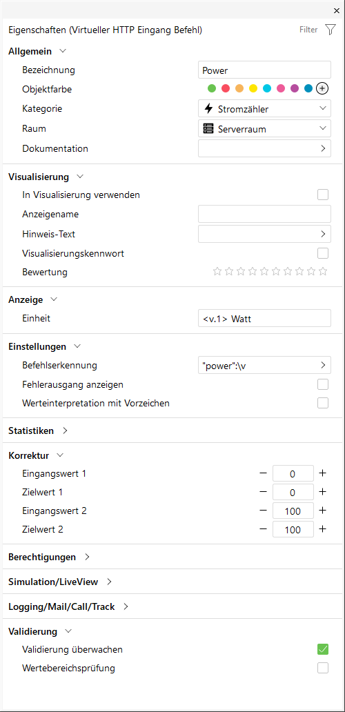

    ich möchte einen SmartMeter per http auslesen. Weiß aber nicht genau was ich bei URL eintragen muss und wie dann die Befehlserkennung lauten muss.
    Kann mir jemand sagen was ich eintragen muss wenn ich zB. „Power“ auslesen möchte?
    Siehe Anhang
    Vielen Dank schon mal
    • 7598

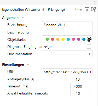

    Am besten ein vituellen HTTP Eingang anlegen...
Ansichten: 105
Größe: 17,2 KB
    Einfach die URL mit der IP des Zähler eintragen.
    Dann die Abrufintervalle >10Sek. wählen...
    Dann virtueller Eingangsbefehl...
    Befehlserkennung "power": \v

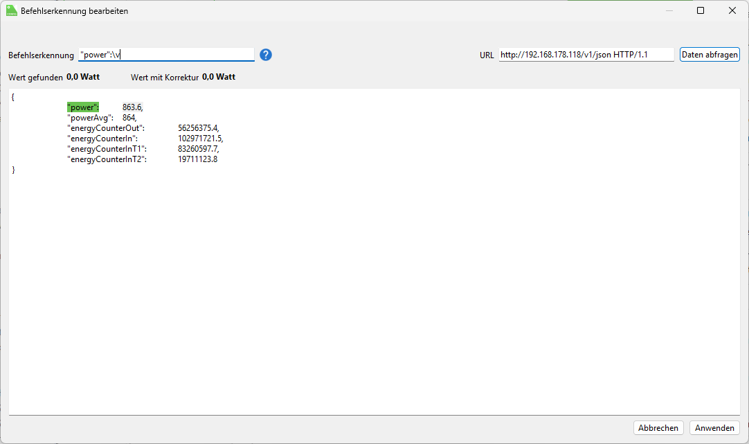

    Hallo hismastersvoice,
    ich bekomme leider keine Werte geliefert. Habe sicherlich wieder irgendwo ein Leerzeichen oder sowas nicht korrekt eingetragen..
    Siehst du in den Screenshots irgendwo ein Fehler?

      Wie in den Screenshots zu sehen findet er ja die Werte aber warum sagt er Wert gefunden 0.0Kw ?

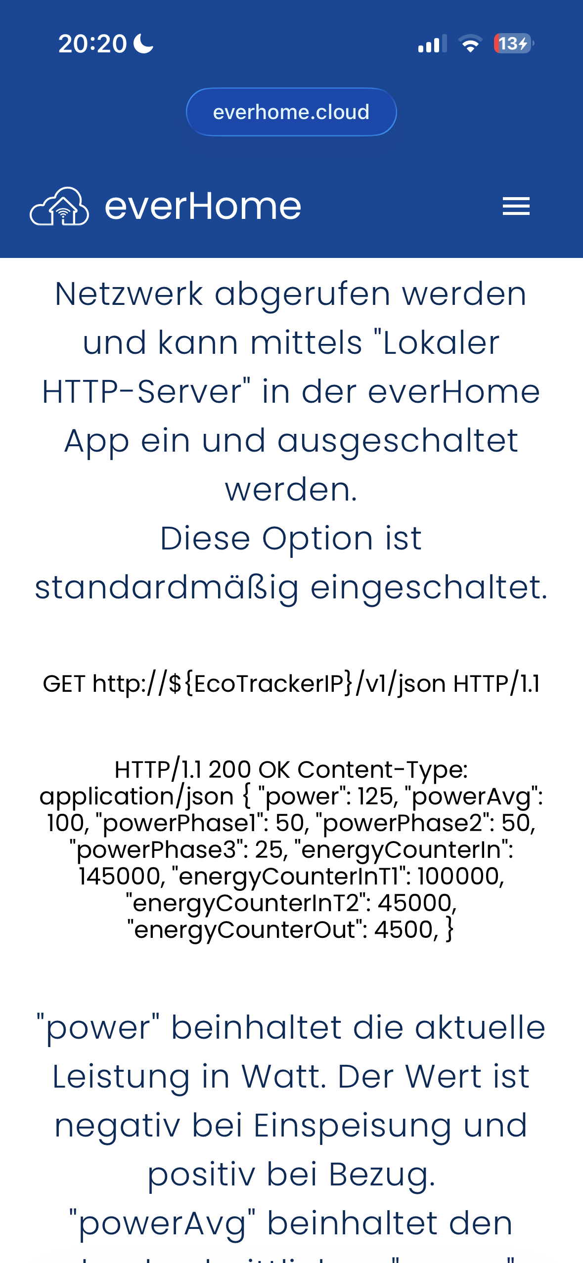

        • 7598
        Kommt anders an als in der API Beschreibung.
        Nimm die Leerzeichen auch mit.
        • Gargamel
          Gargamel kommentierte
          Danke dir. Du meinst dann so ?
          “power": ……… \v
          ( die Punkte sind Leerzeichen )

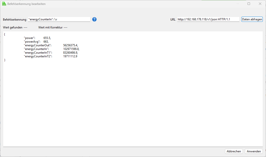

        Poste doch Mal die Daten die ausgegeben werden als Text in einem Code Feld und nicht als Screenshot.
        • Gargamel
          • 16.12.2018
          • 767
          Hab’s hinbekommen. Mussten wirklich einige Leerzeichen rein. Danke für deine Hilfe.
