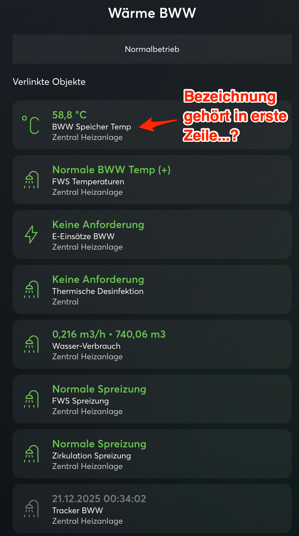

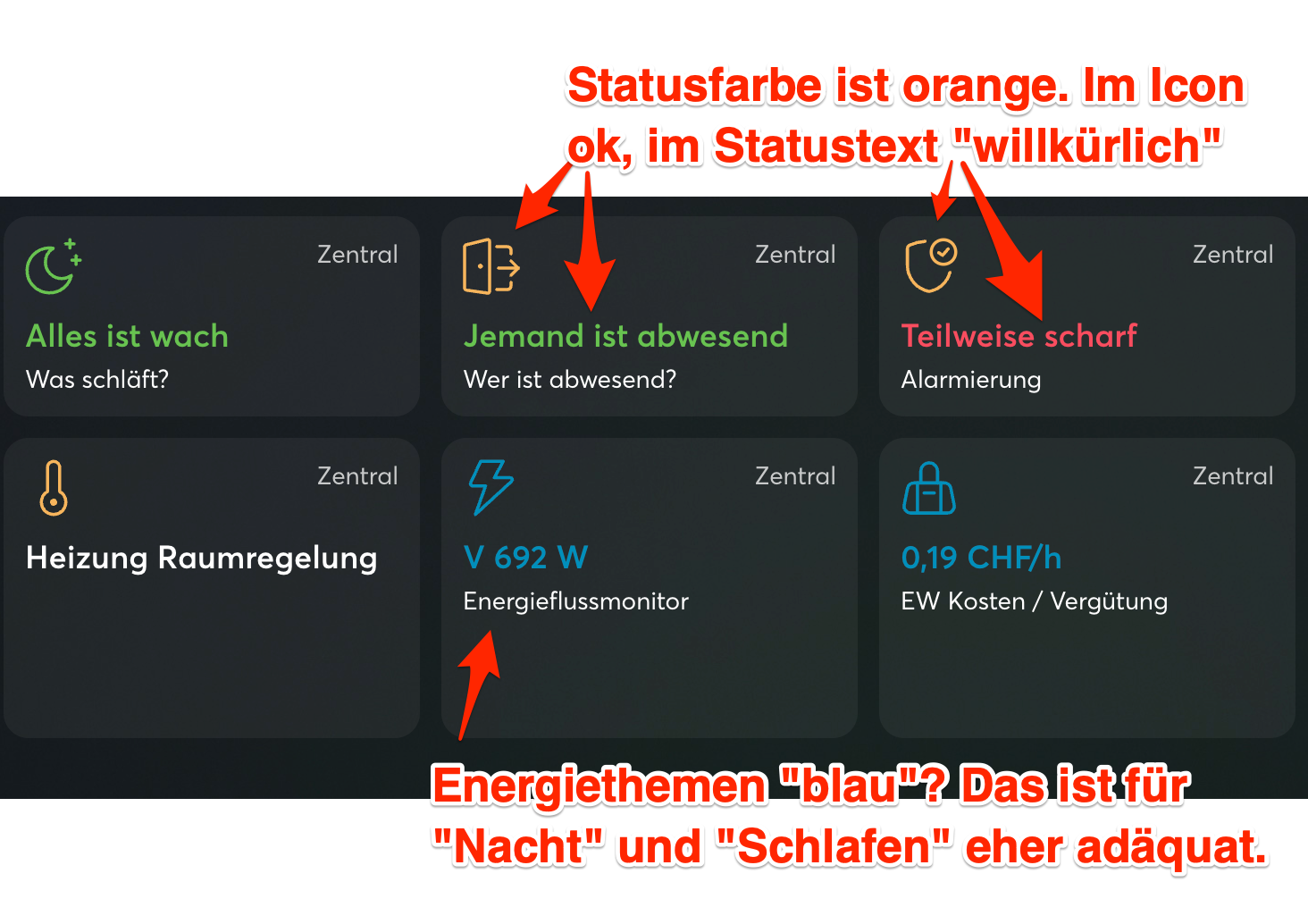

    App 16.2 - Usability und Fehler
    Hallo Zusammen
    ich habe die ersten Feedbacks von Kunden zur neuen Gestaltung der App 16.2 erhalten und auch selbst seit der Erscheinung damit produktiv gearbeitet:
    Zusammenfassend:
    - Hübsches, moderneres Design ABER
    - Deutliche Verschlechterung der Usability / Übersichtlichkeit (Beschriftung des Bausteins in der zweiten Zeile, Wert in der ersten Zeile zwingt zum lesen von unten nach oben. Icons z.T. weniger eindeutig)
    - Erzwungener Farbwechsel (z.B. Energie ist jetzt blau??? Grün war da deutlich zutreffender! Und dies ohne, dass die Kategorie oder Iconfarbe in der Config 16.1.11 geändert wurde)
    - Fehler: Inkonsistenzen der Farben im Statusbaustein. Definierte Farben pro Status werden nur vom Icon übernommen - nicht aber von der Schrift. Die Schriftfarbe scheint willkürlich z.B. rot oder grün oder blau zu sein.
    Wie ist Euer Eindruck und was sagen Eure Kunden zum neuen Design?
    Schöne Grüsse
    Roger

    Zitat von FiCastle
    Hallo Zusammen
    Ansichtssache. Ich finde es so rum besser, insbesondere, da die erste Zeile größer ist. Und die Info darin ist MIR wichtiger als die Bezeichnung. Die bleibt ja immer gleich. Zum optischen Erkennen habe ich ja das Icon.
    Sollte man konfigurieren können (und wird es vmtl. auch noch, hoffe ich), wichtig ist mir, DASS es an dieser Stelle Farben gibt, denn die machen es deutlich übersichtlicher.
    Die Farbe scheint von der Kategorie (Energie, Klima...) abzuhängen. Und das ist imho gut so.
    Genau: Ich hab mal die Kategorie "Energie" auf Pink in der Config umgestellt. Und schon waren alle Elemente, denen Energie zugeordnet ist, Pink.
    Genau so muss es sein und das hätte eigentlich immer schon so sein sollen.
    Einige Elemente (wie z.B. der Spotpreis-Optimierer) scheinen sich nicht daran zu halten. Das wird vielleicht noch geändert?

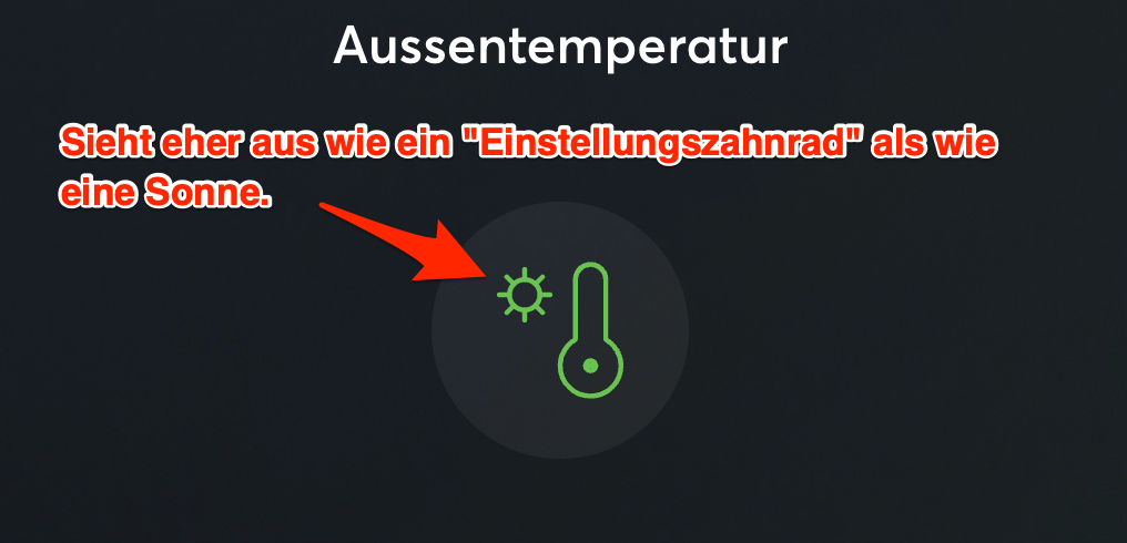

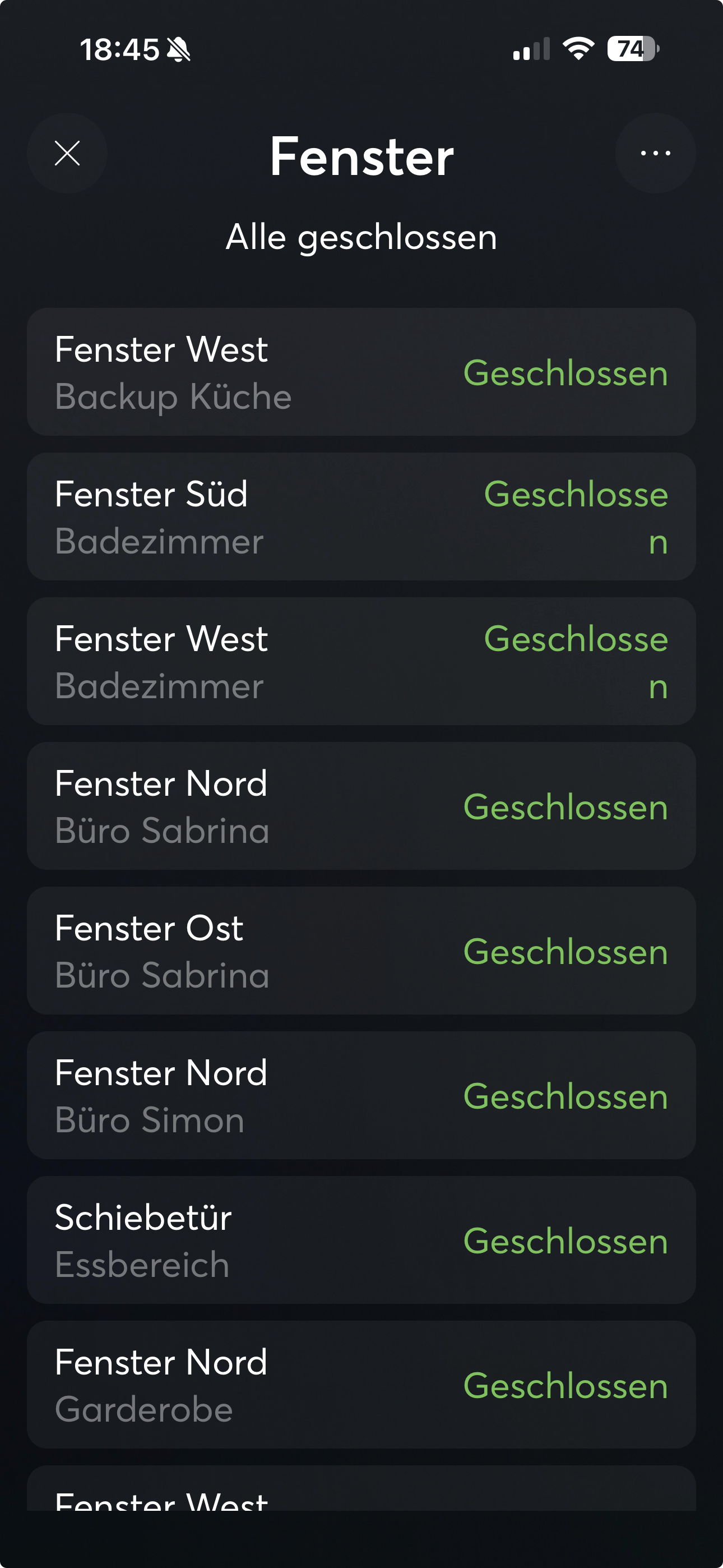

      Das Thema "Farben" wurde ja mehrfach angesprochen.... Bitte lasst einfach Änderungen ALLER Icons und Schriften innerhalb der App zu.
      Einige Darstellungsfehler sind mir aufgefallen ... Symbole haben unterschiedliche Größen ( Beschattungsbaustein auf/ab Pfeile )
      Fehler in der Darstellung selber Texte ( siehe Screenshot )

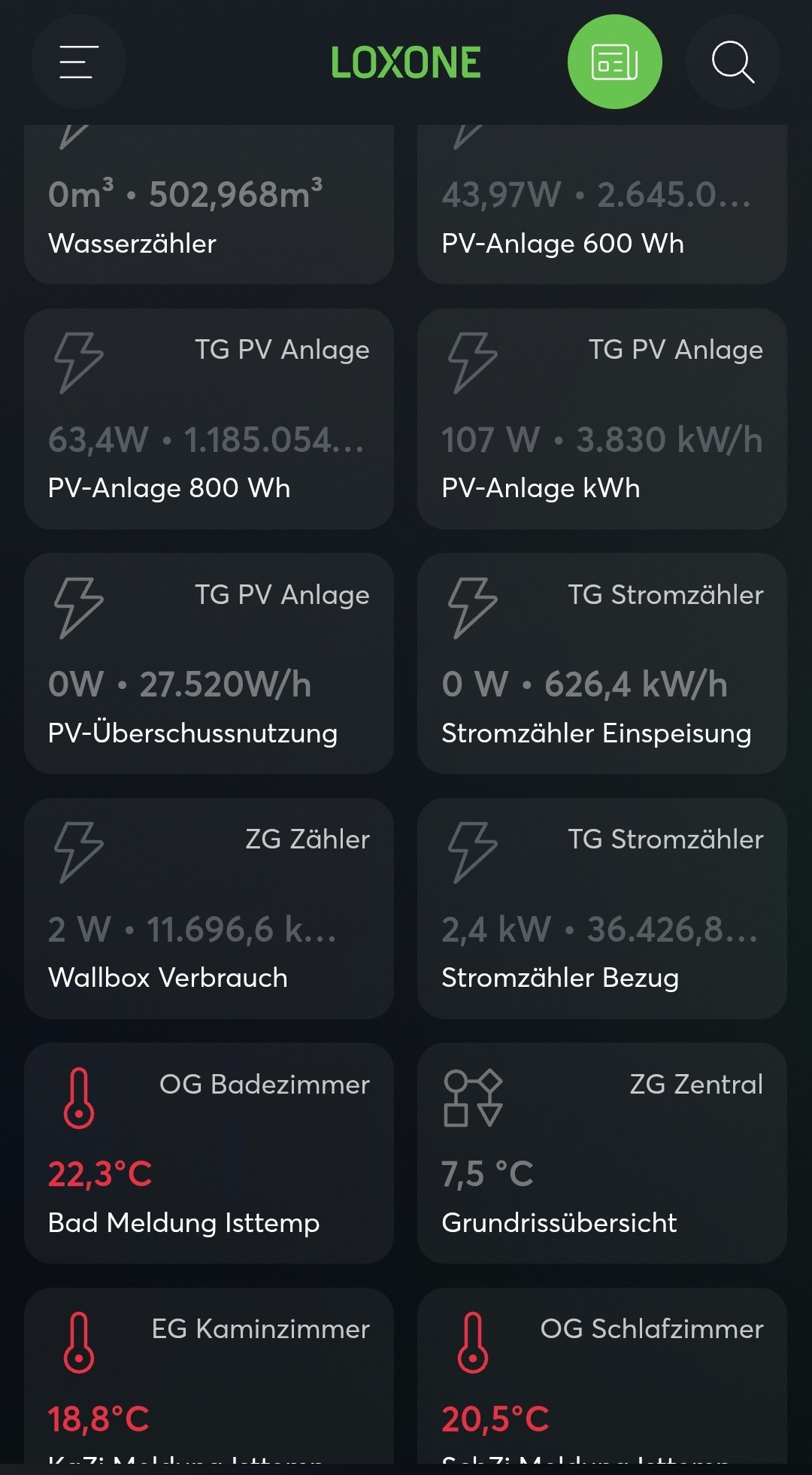

        Ich hatte zu dem Thema Farben auch schon ein Ticket aufgemacht, welches vom Support nach dem Motto, persönliches Pech, beantwortet wurde.
        Ich solle halt einen future request aufmachen und hoffen ....
        Das geht mal gar nicht !!
        Das die Schrift und Symbolfarben neu gewürfelt wurden ist immer Geschmackssache.
        Was aber gar nicht geht, das viele Texte nur noch derart kontrastarm angezeigt werden, dass die Nutzung der App dadurch deutlich erschwert wird!
        Bei mir z.B. die Grautöne bei den technische Werten.
        Die Raumtemperaturen erscheinen dagegen übertrieben rot für meinen Geschmack.
        Zuletzt geändert von OberberbergKNXLOX; 21.12.2025, 19:31.

          Neu werden die Farben, die du bei einer Kategorie definiert hast, übernommen. Wahrscheinlich hast du bei der Kategorie "Energie" die Farbe Anthrazit und bei der Kategorie "Temperatur" die Farbe Rot hinterlegt.
      • Grestorn
        • 11.07.2022
        • 761
        OberberbergKNXLOX
        Gib den Stromzählern eine Kategorie. Das sollte funktionieren. Nicht bei allen Elementen, aber bei mir geht das bei Zählern.
        Interessanter Weise scheint der Zähler dann in seiner Farbe angezeigt werden, wenn er Strom zählt (also der Verbrauch > 0), und grau wenn kein Strom fließt. Das ist wohl Absicht und grundsätzlich auch nicht verkehrt.
        Nur wirkt das alles im Moment etwas beliebig und aufgezwungen. Der eine mags gut finden, der andere nicht.
        P.S.: Das scheint für viele Elemente zu gelten: Wenn aktiv/eingeschaltet/etc wird das Icon farbig gezeigt, sonst nicht.

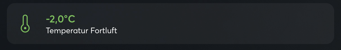

                • 5461
                Ja, Akzentfarben (alle) und Größe zu ändern steht schon lange auf der Wunschliste. Wurde hier schon oft angemerkt. Ich hoffe das kommt jetzt endlich mit der 16.x Erste Schritte sind ja gemacht und Loxone scheint in der Richtung weiter zu arbeiten.
                Hier mal ein Beispiel, wo ich mir wünschen würde:
                1. Farbe des Icon ändern (geht schon?)
                2. Farbe des Wertes bei negativen Zahlen definieren (hier: blau)
                3. Farbe des Wertes ändern bei positiven Zahlen - Idealerweise mit 3 Stufen (hier: gelb orange rot)
Ansichten: 225
Größe: 82,3 KB
                Oder geht das schon?

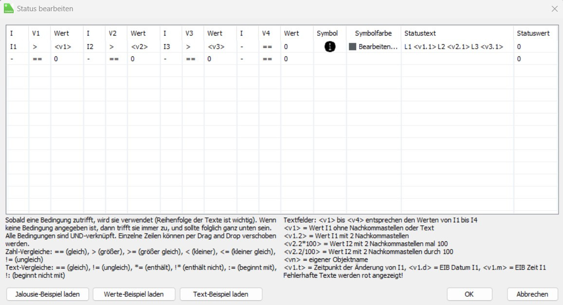

                    Ich habe das Problem, dass mein Statusbaustein die Werte nicht mehr als Text in der App darstellt. Da wird nur noch das Feld Bezeichnung aus den Einstellungen angezeigt. Mit den Einstellungen (Bild Anhang) hatte es immer funktioniert, bin ich mir recht sicher. Oder habe ich bzw. hat sich da etwas verstellt?
                    Zuletzt geändert von Andreas75; 23.12.2025, 14:09.
                    • MachineMaster
                      MachineMaster kommentierte
                      Stell mal die Farbe um, deine Farbe „grau“ wird der Grund sein, dass das auch die gleiche Hintergrundfarbe der App ist und somit „nichts“ angezeigt wird.
                    • mister-dj
                      mister-dj kommentierte
                      Stell mal die Farbe in der Kategorie, zu der dieser Statusbaustein gehört, auf eine "knallige" Farbe. Vielleicht hilfts.
                  • Andreas75
                    • 21.11.2023
                    • 31
                    MachineMaster Nein, leider nicht. es ändert nichts...
                    • Grestorn
                      • 11.07.2022
                      • 761
                      Du musst die Farbe IM STATUSBAUSTEIN (also in der einen Zeile, in der die Werte zum Text zusammengebaut werden) ändern. Du verwendest da Grau, also die selbe Farbe wie den Hintergrund. Da der Statustext nun auch in der eingestellten Farbe angezeigt wird (nicht nur das Icon), wird der Text dadurch unsichtbar.
