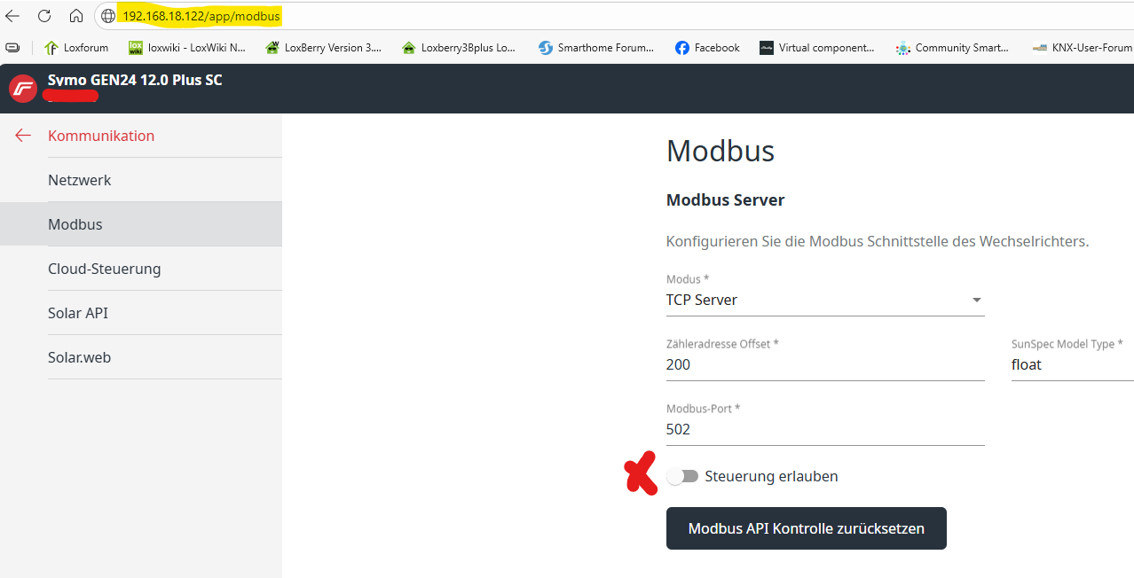

    Falls jemand Probleme mit der Batteriesteuerung hat:
    Das aktuelle Fronius Addon müllt den Modbus zu und verhindert eine vernünftige Leistungsregelung.
    Notlösung ist die Steuerung zu deaktivieren:
    Klicke auf die Grafik für eine vergrößerte Ansicht  Name: image.png Ansichten: 0 Größe: 66,0 KB ID: 476238
    Vorgaben für die Batterie Leistung oder minSOC funktionieren damit natürlich nicht mehr!
