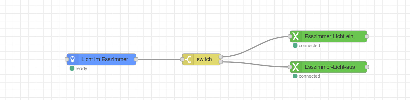

    Ich hänge hier als kleinen Gedankenschubser mal meine ersten Versuche mit schaltbaren Lampen an.
    Bei mir hakt es noch am AUS schalten der Lampen. Da ich den Status gerne sauber hätte und nicht nur mit einem PULS arbeiten will, verwende ich einen Switch, der je nach kommenden Befehl entweder ein On oder ein OFF sendet. Der Ein Befehl funktioniert einwandfrei. Nur der Aus Befehl wird bei mir, warum auch immer, ignoriert. Sprich wenn ich per http einen "off" anhänge, schaltet Loxone nicht die Lampen aus. Falls da wer Input hat wäre ich dankbar :-)

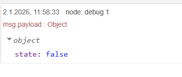

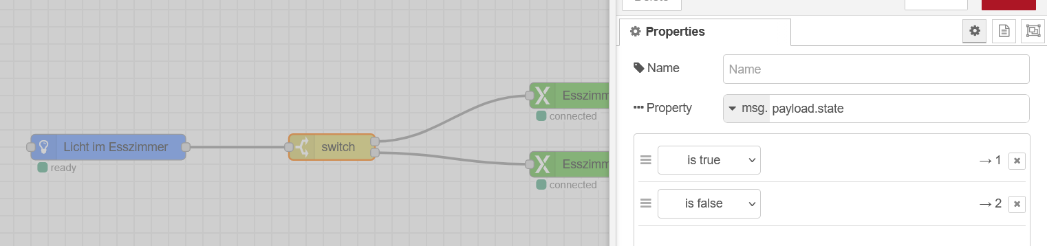

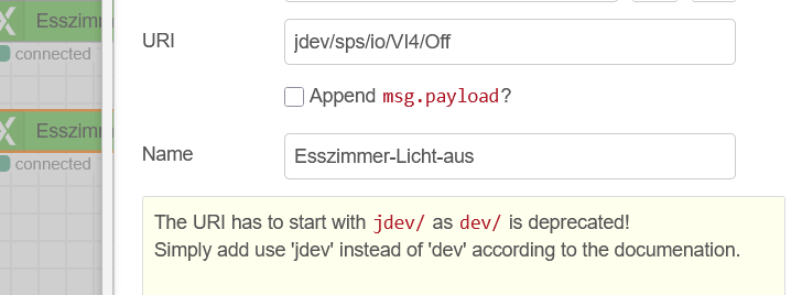

      Danke, hab ich mal versucht. Laut Debug kommt ein "false" so wie es sein sollte. Die URI im Webservice hab ich mit Off angegeben. Anbei mal detailbilder:
      vom Switch:

      und vom Wevvservice:

      und das Debug am "is false" also unterem Ausgang des Switch gemessen:

      • Lenardo
        • 730
        Du hast einen Denkfehler,- da du 2 fertige Nachrichten hast die entweder sagen: on oder off, musst du nur die jeweilige Nachricht auslösen.
        also wenn du die Nachricht 1 schicken willst (on) muss am Ausgang 1 ein true gesendet werden
        und wenn du die Nachricht 2 schicken willst (off) muss am Ausgang 2 ein true gesendet werden.
        das machst du am besten mit einem function Node, da stellst du unten auf 2 Ausgänge und fügst diesen Code ein

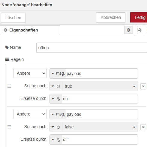

          alternativ kannst du auch den Matter Node direkt mit EINEM Loxone Node verbinden und in der Nachricht dort den letzten Teil des Befehls weglassen, also Loxone Node jdev/io/sps/V14/ und das on/off kommt dann direkt vom Matter Node, aber Loxone erwartet das on/off als On/Off und dann musst du ein Change Node einfügen das on in On und off in Off ändert, kommt auf das selbe raus, aber vielleicht leichter zu verstehen ?
        • 4680
        Hier der Change:

        • Lenardo
          Lenardo kommentierte
          muss für Loxone on/off nich groß sein On/Off sonst kann er ja direkt den Matter Node nehmen der sendet eh on/off

        Verstehe, danke euch. Ja da hatte ich den Denkfehler das ich dachte wenn false das er auf ausgang 2 dann einfach nur ein Signal sendet und mein "off" aktiviert :-)
        Habs umgebaut und nun aber festgestellt, dass ich wohl eher ein Problem in Loxone habe... Es ging nämlich immer noch nicht.
        Hab dann mal den Off befehl im Browser angegeben um den Virtuell Eingang der die Lampen schalten soll anzusteuern... On macht er brav... bei off im Browser passiert einfach nix... Muss mal sehen was da schief läuft. Wie ich gelesen habe, kann man ja auch die Bausteine in Loxone direkt ansprechen ohne das man nen Virtuelle eingang braucht... glaub ich hatte die noch als "altlast" wegen HA-Bridge. Wenn ich richtig bin kann ich ja auch den Lichtbaustein direkt ansprechen per Web oder?Danke schon mal an euch.

          am Eingang musst du mit einem VI arbeiten, dem Ausgang kannst du in Nodered direkt auslesen
        • atlan
          atlan kommentierte
          Ah Cool Danke. Grad getestet und geht. Dann nehm ich direkt den Ausgang zur Lampe ohne den Lichtbaustein :-)
