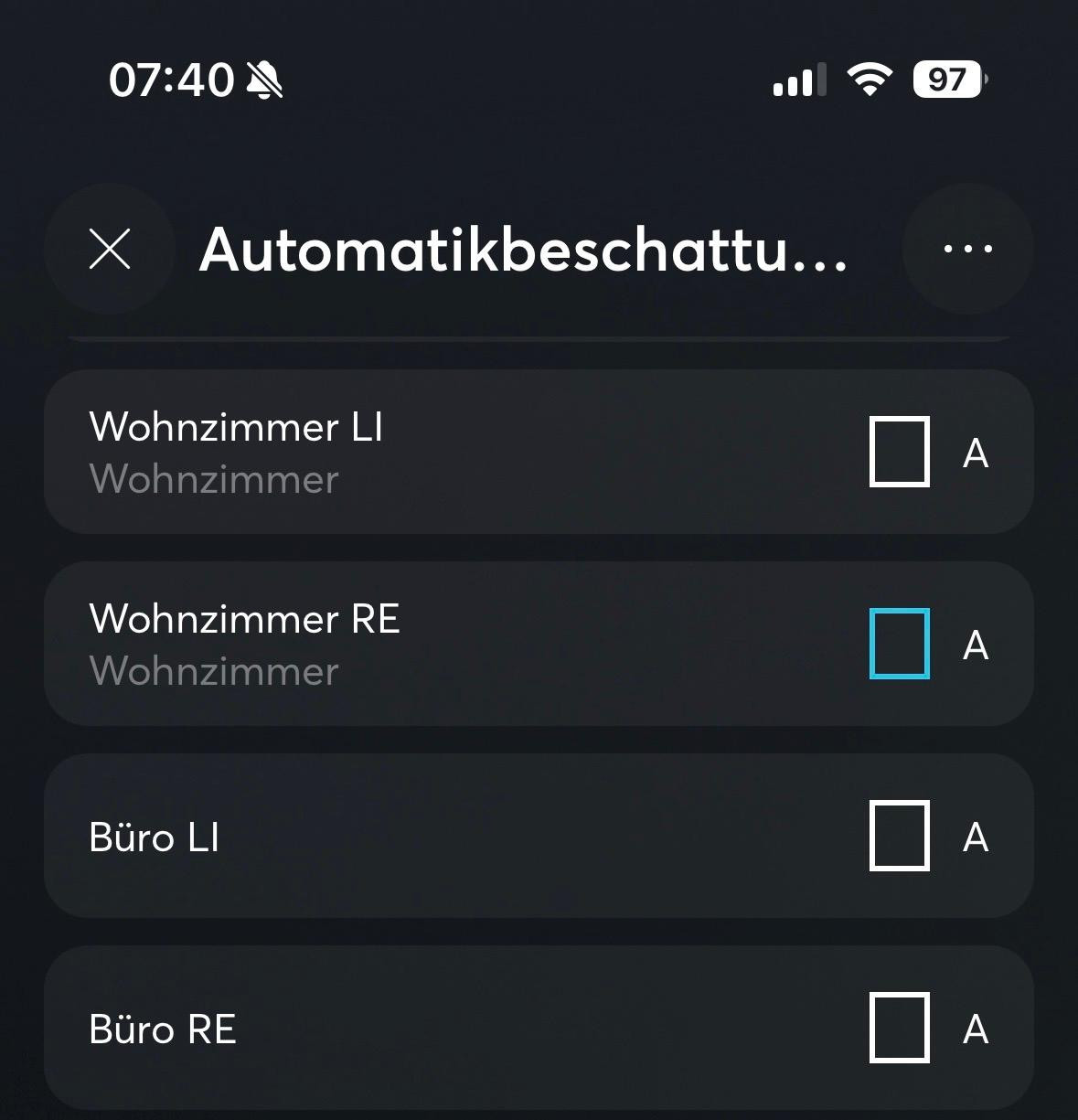

    Hallo die Runde!
    Wir haben 16 Rollo/Raffstore verbaut und seit ein paar Wochen fällt mir in der Übersicht "Automatikbeschattung" etwas auf.
    Und zwar bleiben div. Behänge Blau, obwohl sie komplett offen bzw. zu sind.
    Bei einer Detailprüfung habe ich nun gesehen, dass z. B. Wohnzimmer Links und Wohnzimmer Rechts (identisch konfiguriert in der Config) beim CO in der Früh öffnen aber eben "Wohnzimmer RE" blau bleibt. Es steht auf geschlossen 0% (da ja offen) aber bleibt aktiv. Woran könnte das liegen?
    Es gibt mehrere Nano 2 Relay mit diesem Verhalten im Haus.
    Auch beim CC am Abend und da sind es andere als beim CO in der Früh, wenn ich mich nicht täusche.
    Opd, Cld sind in Ordnung. Fahrzeit automatisch lernen ist aktiv.
    Schwelle für Stromerkennung steht in beide Fällen auf 100.
    Würde es helfen daran herumzuspielen oder wie würdet ihr das Problem lösen?

    Hallo Loxo24
    Ich habe keinen Nano 2 Relay in Verwendung.
    Würde bei einem die Fahrzeiten messen und fix hinterlegen,
    die ändert sich ja nicht mehr und das automatsiche lernen deaktivieren.
    Dann schau, ob du das Verhalten wieder hast.

      Danke für die rasche Rückmeldung Lightpicture.
      Ich habe testweise bei "Wohnzimmer RE" wo das Problem besteht, die aktuelle Zeit um 2 Sekunden erhöht (zur Sicherheit) und das automatische Lernen deaktiviert.
      Prüfe später bzw. spätestens morgen in der Früh, ob die Anzeige nach der definierten Zeit in Ordnung ist.

        Update. Danke Lightpicture
        Ich habe die 4 betroffenen Rollläden mit dem Problem (3 waren es beim Schließen und ein Stück beim Öffnen) um das Häkchen "Fahrzeit automatisch lernen" befreit und nun ist die Anzeige korrekt. Keine Ahnung warum es bei 4 von 16 notwendig ist, aber egal - läuft jetzt korrekt.
        Danke und viele Grüße
