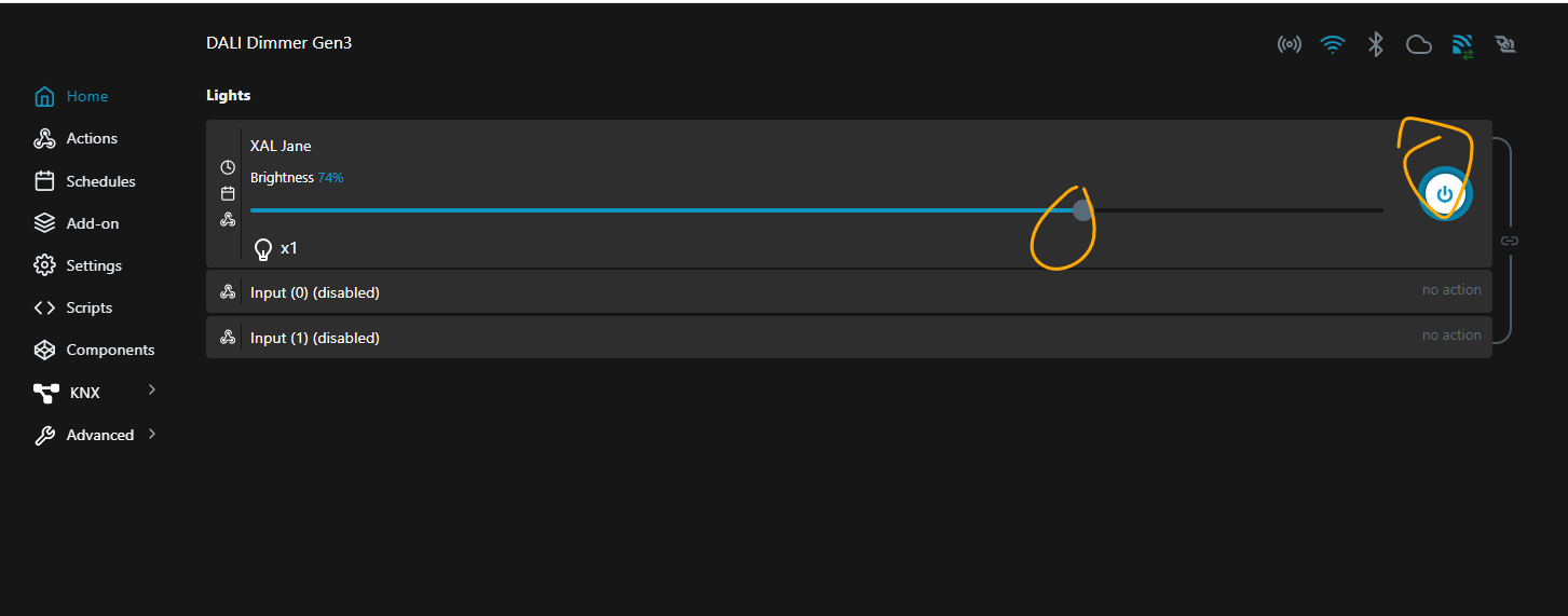

    ich brauche hilfe bei der Integration eines Shelly Dimmers per MQTT in Loxone.
    Nun habe ich folgendes Gerät verkabelt und komm auf der Weboberfläche auch drauf und kann dort einschalten und dimmen. Für mich bedeutet das, dass die Verkabelung mal stimmt.
    Device identification Device name: Shelly DALI Dimmer Gen3 Device model: S3DM-0A1WW Device SSID: ShellyDDimmerG3-XXXXXXXXXXXX Device Bluetooth ID: 0x1071 Short…

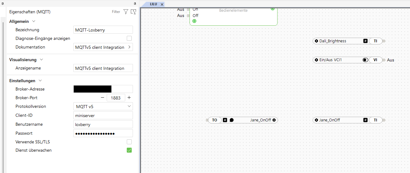

    Nun zur MQTT Anbindung:

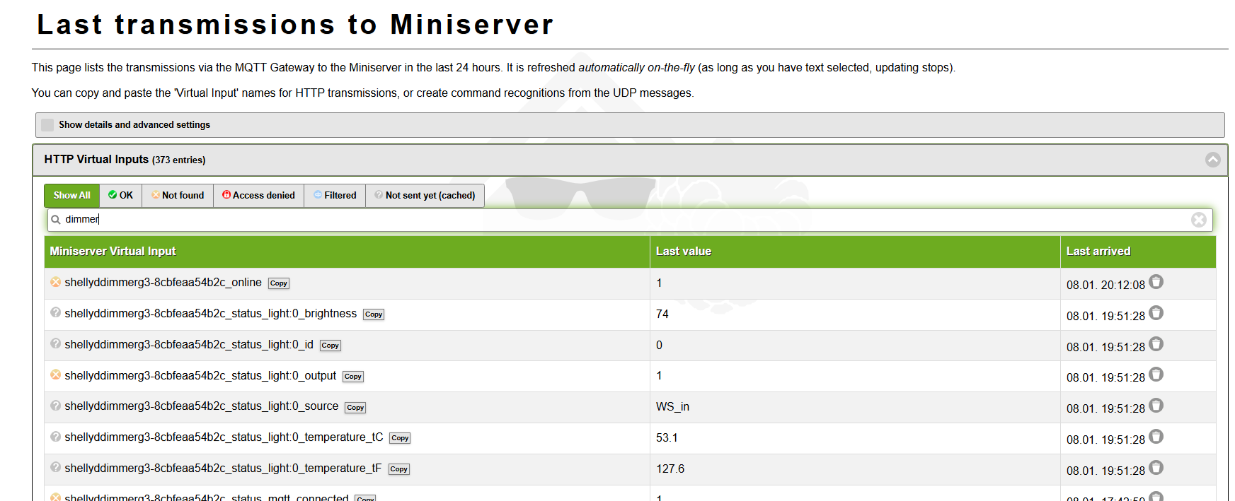

    Im Loxberry MQTT Plugin sehe ich es ebenfalls im Incoming overview:
Ansichten: 92
Größe: 137,2 KB

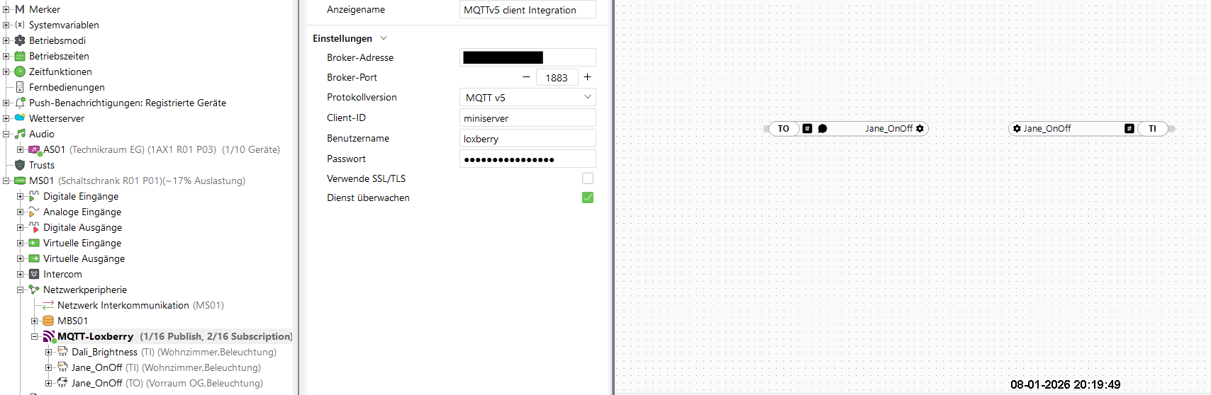

    Somit sollte auch alles Richtung Miniserver geschickt werden, aber dort kommt einfach nix an, daher vermute ich irgendwo da den Fehler.
    Der MQTT Baustein scheint eine Verbindung zum Broker zu kriegen - grüner Punkt.
Ansichten: 98
Größe: 82,6 KB

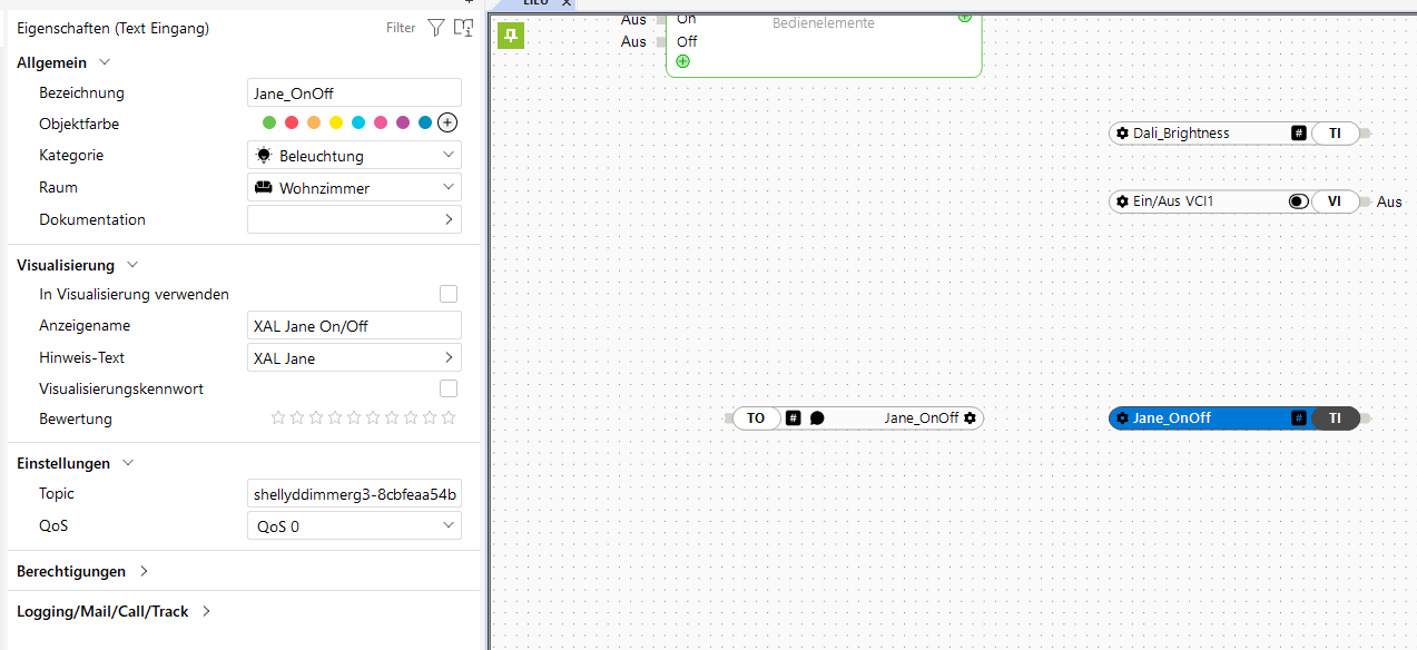

    1. Thema:
    Aber der Eingang zeigt keine Werte:
    Topic: shellyddimmerg3-8cbfeaa54b2c_status_light:0_output
Ansichten: 89
Größe: 63,0 KB
    2. Thema:
    Wie kann ich nun per MQTT Befehl das Licht ein/ausschalten? wie müsste das Topic aussehen?
    Vielen Dank!​​​
