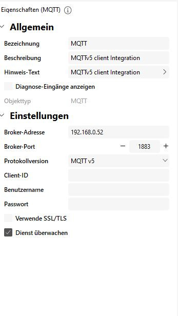

    Ich würde gerne meinen Pv-Inverter von Loxone aus per Mqtt Richtung Venos Os emulieren.
    Mit folgendem Plugin für Venus sollte das funktionieren

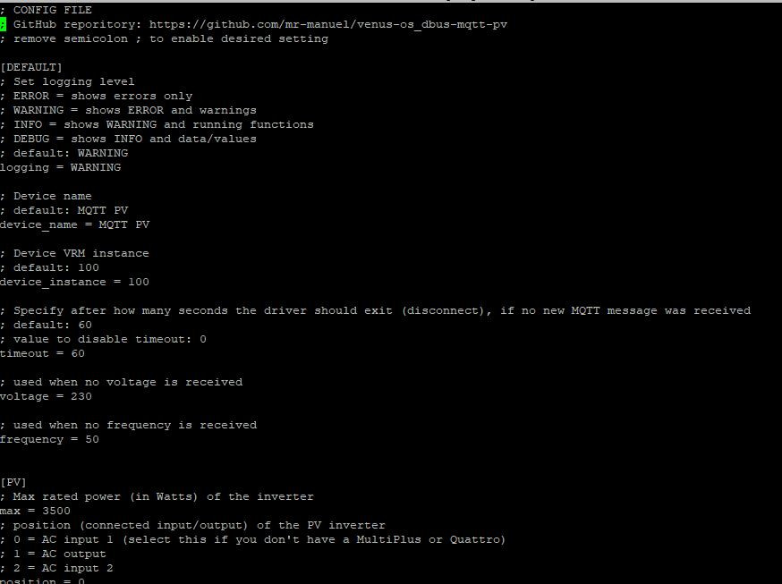

    Habe das Plugin unter Venus 3.60 installiert und nach besten Gewissen konfiguriert....

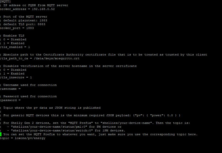

    Als Mqtt Broker habe ich den Venus Eigenen verwendet der auf dem GX mit Large läuft. (Zugangsdaten habe ich in der Config.ini nicht angegeben, da ehrlich gesagt keine Ahnung habe, was der Broker für Zugangsdaten hat)

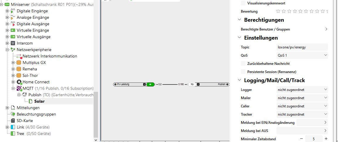

    Nun habe ich ehrlich gesagt keine Ahnung mehr....bzw komme ich einfach nicht weiter was jetzt seitens Loxone für das Topic angeben werden muss....

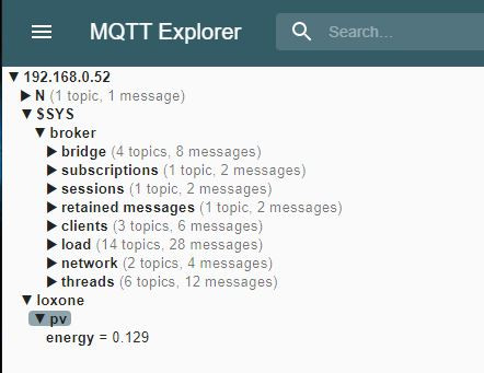

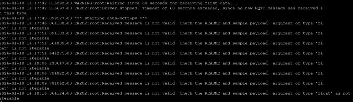

    Irgendwie bekomme ich Daten Richtung Venus OS aber anscheinet akzeptiert das Plugin diese nicht ?
    Frage mich wie ich das aus Loxone mit der Json-Struktur hin bekomme...

    Hier sind ja Daten ersichtlich...
    • mr-manuel

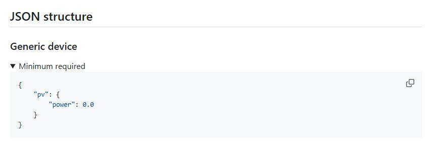

      mr-manuel kommentierte
      Wie in deinen Screenshots gepostet, siehst du, dass du nur einen Wert sendest und kein JSON. In Loxone kannst du es mit einem Status oder Textbaustein probieren. Der Wert der gesendet wird muss so aussehen: {"pv": {"power": <v1.1>}} wobei <v1.1> von Loxone durch den Wert am Eingang 1 des Bausteines ersetzt wird.
