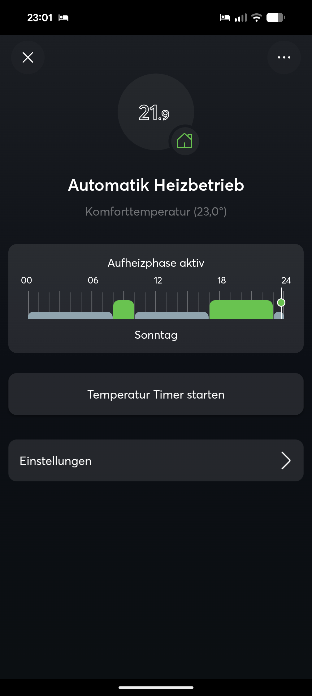

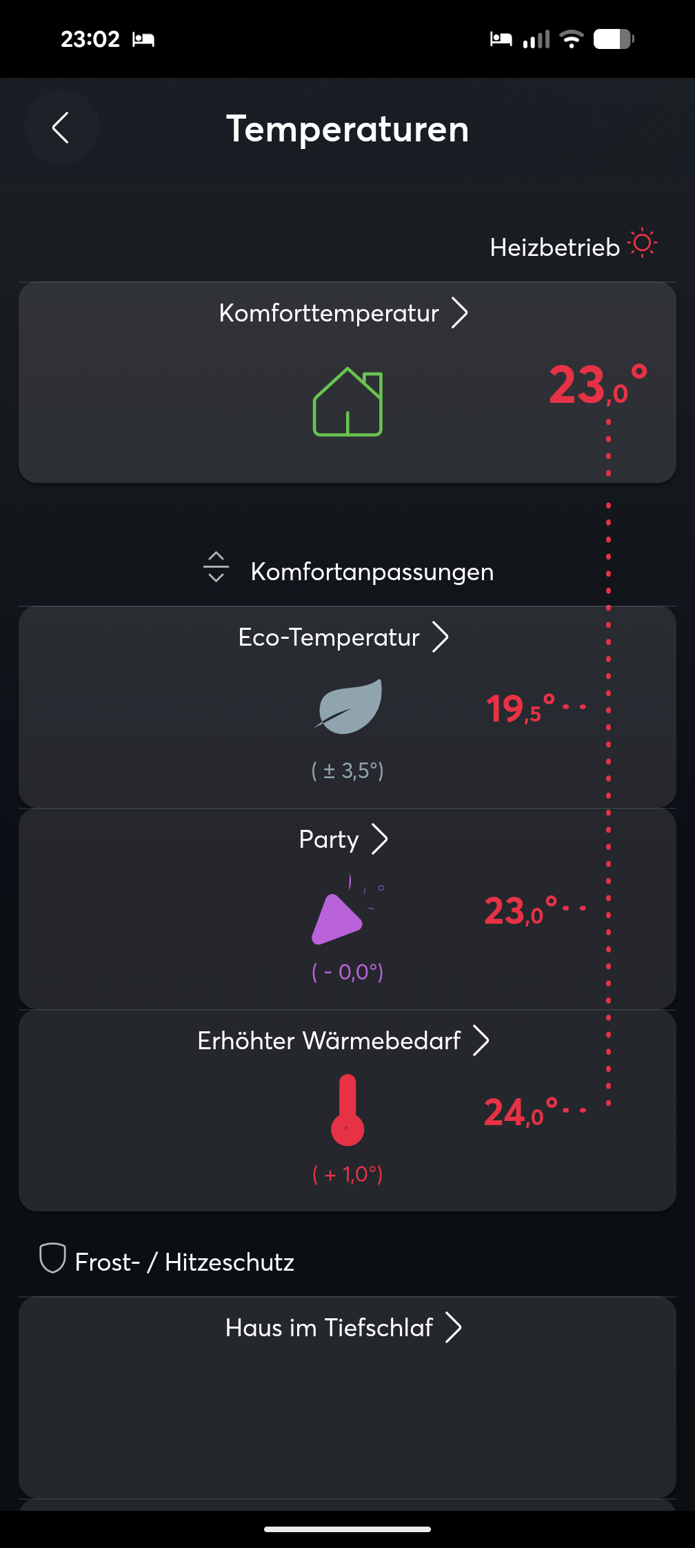

    Hallo Zusammen, seit 2Winterperioden beobachte ich immerwieder, dass die Loxone Heizungsregelung einfach nicht funktioniert.
    Ich habe in jedem Raum einen MDT Glastaster mit Temperatursensor. Und für jeden Raum hab ich ein Zeitprogramm zum Heizen hinterlegt.
    Wie die 2angehängten Screenshots der Loxone App belegen, bin ich aus der Komfort-Temperaturzeit (23*) raus und die Eco-Temperatur (19*) sollte jetzt die Solltemperatur sein. Leider ist aber die Solltemperatur immernoch 23*. Und auch wenn ich nachts aufstehe ist die Solltemperatur 23*. Was stimmt da nicht? Kann mir jemand helfen?
    Vielen Dank und viele Grüße Marcel

    erreichst Du überhaupt über den 24h-Verlauf, die Komforttemperatur?
    Und sind nach erreichen der Solltemperatur die/das Ventil geschlossen

      Hi Michael, du hast natürlich Recht! Ich hab die Heizkennlinie in meiner Wärmepumpe sehr nieder (0,6). Dadurch dauert das Aufheizen entsprechend lang.
      Ich hab offensichtlich die Intelligenz der intelligenten Heizungssteuerung unterschätzt....
