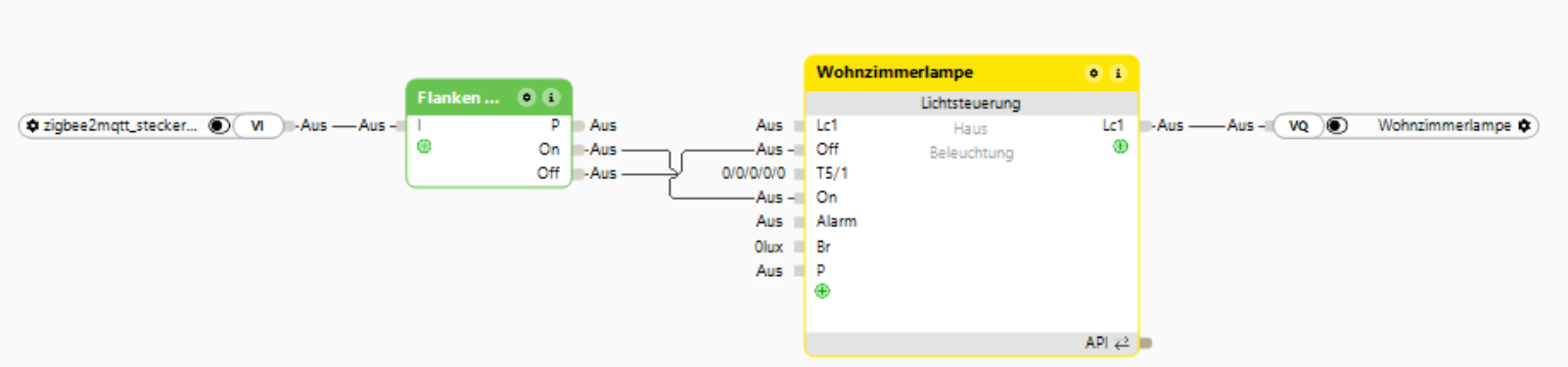

    Ist das hier eigentlich wirklich die simpelste Möglichkeit eine Steckdose (hier: Ikea Inspelning) über zigbee in Loxone einzubinden?
    Ich störe mich auch ein bisschen daran, dass der Baustein beim Ausschalten in Loxone durch den Befehl auf "off" immer für eine Millisekunde in rot als "deaktiviert" aufflammt. Habe den Impuls schon auf 0,1s reduziert. Mir ist klar, dass es eine unnötige Rückkopplung ist, aber um die rauszufiltern, müsste ich ja noch mehr in Loxone drumerherumbauen.

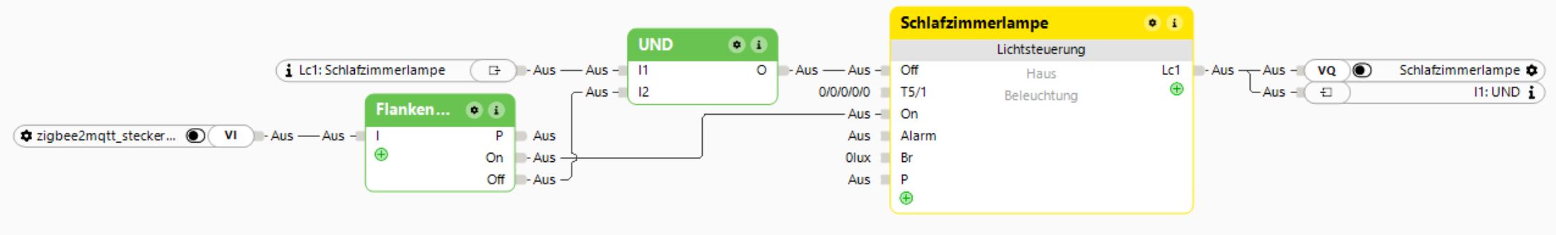

    Ich interpretiere das Schweigen als "ja, die Logik musst du selbst bauen" ist dann ja auch doch nur ein Baustein mehr.
