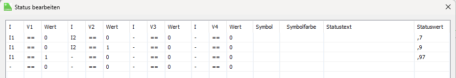

    Hi Leute,
    ich setze über den Statusbaustein die Höhe der Beschattung.
    Bei I1= 0 = 70 %
    Bei I1 = 1 = 97%
    und jetzt möchte ich wenn bei I1 0 anliegt und bei I2 eine 1 90% aber irgendwie klappt das nicht...
    Im Liveview liegt eine 1 bei I2 an und eine 0 bei I1 aber es bleibt auf ,7 stehen....
Ansichten: 148
Größe: 15,1 KB

    Einfach die dritte Zeile in die erste verschieben oder bei den ersten zwei Zeilen
    die Logik mit I2 == 0 erweitern.

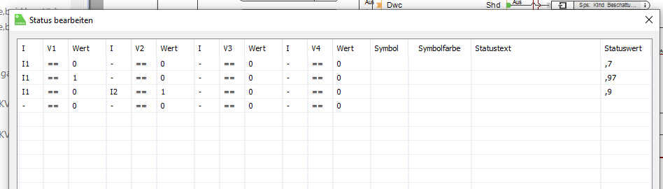

      Super Danke dir und bei NUR I1 = 0 bleibt dann 70% bestehen?
      • SPS-Guru
        • 27.12.2022
        • 138
        Der Statusbaustein checkt die Logik Zeile für Zeile von oben nach unten
        durch und bei der ersten Zeile bei der es passt wird der dazu gehörende
        Wert ausgegeben.
Ansichten: 87
Größe: 7,5 KB
        So stimmt auch die Reihenfolge 0,7 - 0,97 für eine bessere Übersicht.
