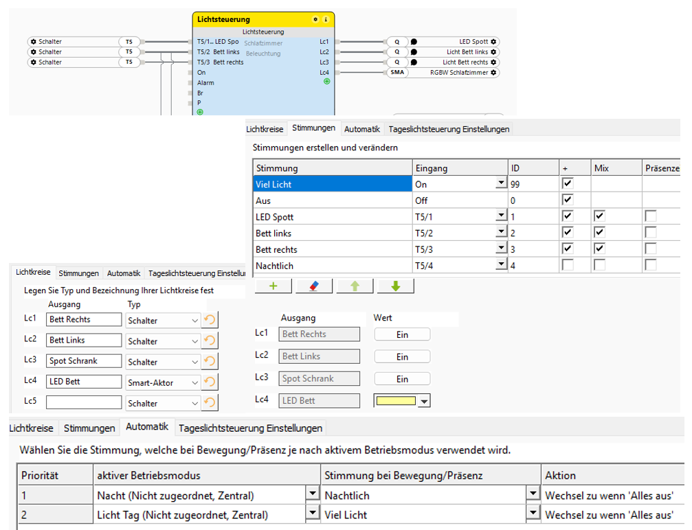

    ich benötige heute einmal euer Fachwissen.
    Zur Zeit bin ich bei der Renovierung des Schlafzimmers und möchte mit 3 Touch Schalte die Beleuchten schalten.
    Folgende Elemente sind verbaut:
    T5 I -> neben der Zimmertür
    T5 R -> auf der rechten Bettseite
    T5 L -> auf der Linken Bettseite
    1 LED Spott Decke
    1 Lampe Bett rechts
    1 Lampe Bett links
    1 LED Streifen (RGBW)
    Funktion Tagsüber
    Bei betreten das Raus und der Betätigung T5 I solle alle Lampe angehen und der LED Streifen in Weiß
    Bei der Betätigung der Schalter (T5 rRT5L) am Bett, soll jeweils zugehörige Lampe rechts bzw links an gehen.
    Funktion nachts
    Egal welcher Taster betätigt wird, soll nur der LED Streifen in Blau angehen.
    Nach einer weiteren Betätigung sollen dann in die Lichtstimmungen des Tages kommen.
    Ich hoffe Ihr könnt mir dabei helfen.

    Ich vermute, dass es das einfachste wäre, hier mit drei unterschiedlichen Lichtbausteinen zu arbeiten, die jeweils unterschiedliche Stimmungen haben, aber eben dieselben Lichtgruppen auf der Ausgangsseite?
