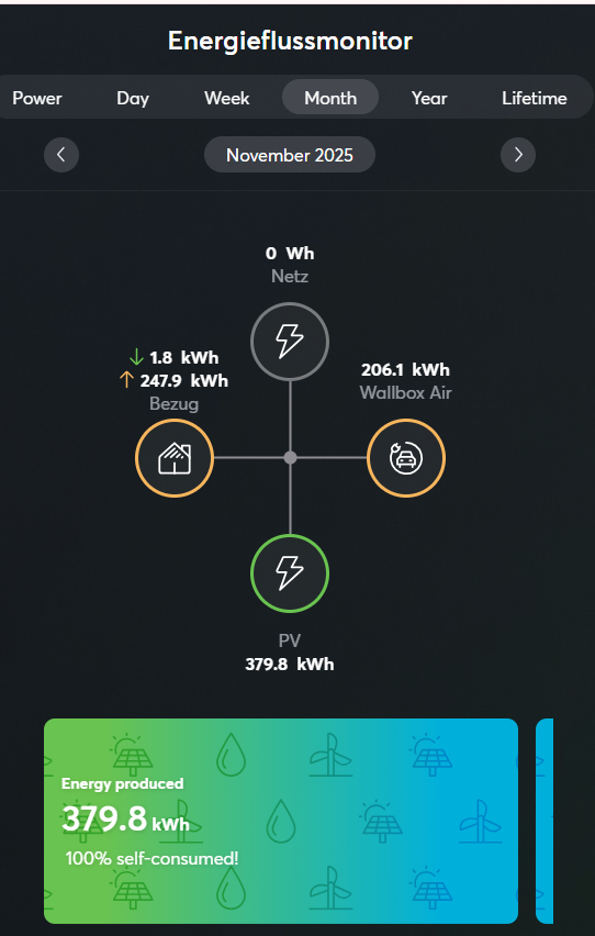

    Hi Zusammen,

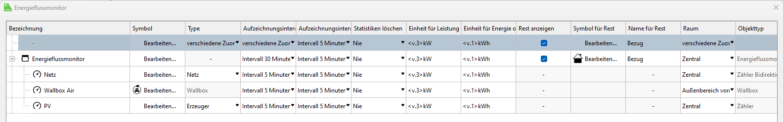

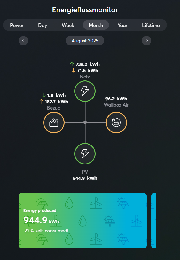

    ich hab eine grundlegende Verständnisfrage zum Energieflussmonitor.
    Vorab: parallel kämpfe ich gerade mit Verbindungsproblemen meines Fronius Smart Meter IPs und dem Wechselrichter.
    (https://www.photovoltaikforum.com/th...64#post4659464)
    Seit dem ich diese Verbindungsprobleme habe, stimmen auch die Loxone Energieflussmonitor-Werte bei "Netz" nicht mehr bzw. fehle komplett.
    Ich würde gerne besser verstehen, woher die gezogen werden und was für Loxone das Proble ist.
    Im Anhang findet ihr Screenshots was ich meine (1. einmal vor dem Problem wo alles i.O. ist und einmal danach) und ein Auszug aus meiner Config. Vll. erkennt ja jemand etwas.

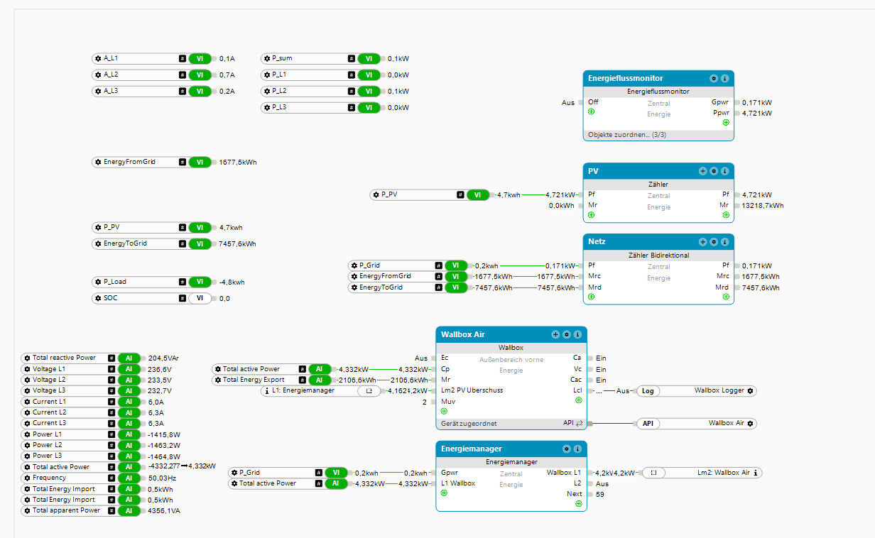

    Ich extra mal die Live-View angehängt wo man die Werte sieht bzw. wo man sieht das die Werte vom SM und WR ja eigentlich da sind?

        Bitte mal vom Energieflussmonitor die Konfig hier mit reinstellen.
          Anbei.

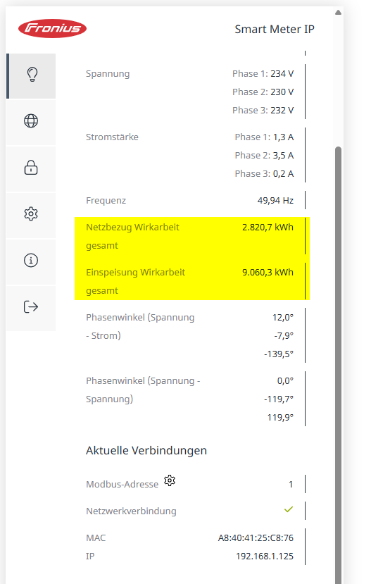

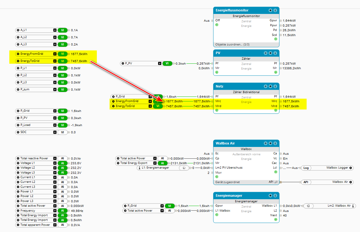

          Ich bin mittlerweile auch einen Schritt weiter gekommen bzw. habe eine Vermutung.
          Und zwar Fehlen mir wenn ich das richtige sehe im Zähler "Netz bidirektional" die Werte "Energy from Grid" und "Energie to Grid" --> nur so kann ich mir das Verhalten des Energieflussmonitors erklären.
          Interessant ist jetzt folgendes: wenn ich auf den Smart Meter direkt per Browser gehe (siehe Screenshot) sieht man die Werte:
          Energy from Grid: 2820,7
          Energie to Grid: 9060,3
          Diese Werte im Smart Meter steigen auch ständig an.
          In dem Live-Screenshot aus der Loxone Config sieht man aber, dass ich über die API vom Smart Meter scheinbar folgende Werte bekomme:
          Energy from Grid: 1677,5
          Energie to Grid: 7457,6
          D.h. für mich sieht es so aus, als ob die API falsche Werte liefert oder Loxone diese nicht mehr korrekt erkennt bzw. nicht mehr weiter zählt.
          Diese Werte gehen dann natürlich weiter in Zähler und der Zähler zeigt mir nichts mehr an. Ich habe die Werte jetzt mal 2 Tage beobachtet - die ändern sich einfach nicht mehr.

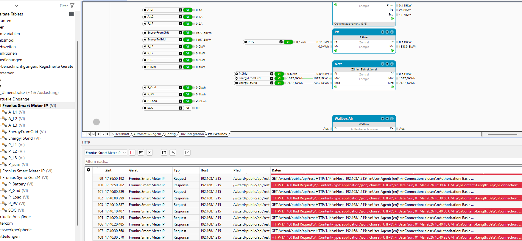

            oh shit ich sehe gerade im HTTP Monitor das die API Aufrufe in Loxone an den SM auf Fehler laufen. D.h. die Werte die ich in Loxone unter Live View sehe, sind gar nicht die "echten" Werte. Ohje - jetzt mal rausfinden warum.
            Fehermeldung:
            8 17:45:01.075 Fronius Smart Meter IP
            Response 192.168.1.215 /wizard/public/api/rest HTTP/1.1 400 Bad Request\r\nContent-Type: application/json; charset=UTF-8\r\nDate: Sun, 01 Mar 2026 16:44:59 GMT\r\nContent-Length: 39\r\nConnection: close
            die URL sieht gut aus - wenn ich die im Browser 1:1 eingebe, bekomme ich die korrekten Werte im Browser angezeigt.
            Warum kriegt Loxone nichts zurück bzw. den 400 bad request?
            Zuletzt geändert von mg1986; 01.03.2026, 16:54.
            • darkrain
              • 567

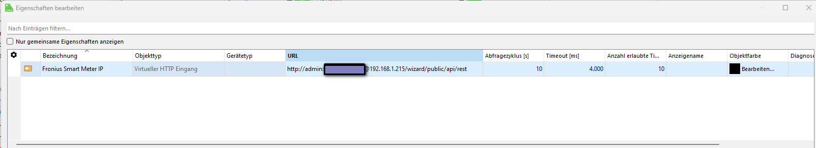

              Naja hier fehlen noch paar grundsätzliche Infos. Wie sieht der Json Output im Browser aus? Da steht was von Authentifizierung, hast das alles richtigt eingestellt bei deinem VirtuellenEingang?
              • mg1986
                mg1986 kommentierte
                Danke - hat sich erledigt. Ich habe mittlerweile das neue Fronius Plugin eingebunden. Damit funktioniert alles einwandfrei.
