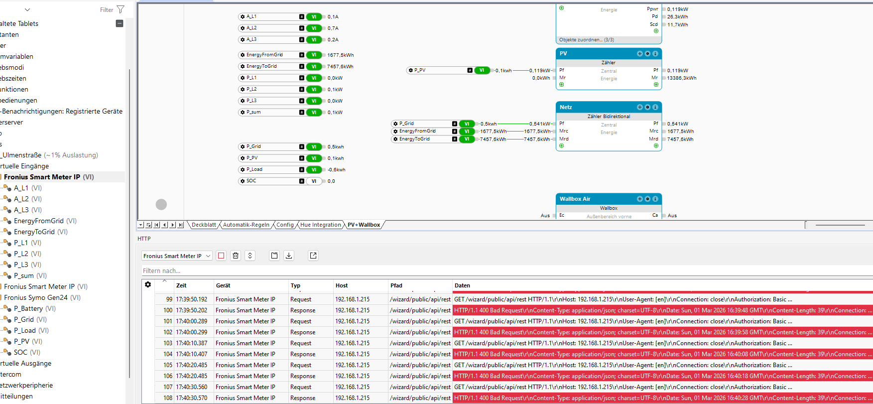

    Hi Zusammen,
    ich kriege über den Virtuellen Eingang für meinen Fronius Smart Meter IP keine Werte mehr zurück und sehe im HTTP Monitor seit geraumer Zeit einen 400er Bad reqeust Fehler.
    Fehermeldung:
    8 17:45:01.075 Fronius Smart Meter IP
    Response 192.168.1.215 /wizard/public/api/rest HTTP/1.1 400 Bad Request\r\nContent-Type: application/json; charset=UTF-8\r\nDate: Sun, 01 Mar 2026 16:44:59 GMT\r\nContent-Length: 39\r\nConnection: close

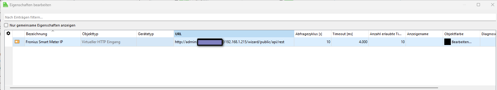

    die URL sieht gut aus - wenn ich die im Browser 1:1 eingebe, bekomme ich die korrekten Werte im Browser angezeigt.
    Hier auch der Reqeust:
    39 19:17:25.795
    Haus_Ulmenstraße Fronius Smart Meter IP
    Request
    192.168.1.215 /wizard/public/api/rest GET /wizard/public/api/rest HTTP/1.1\r\nHost: 192.168.1.215\r\nUser-Agent: [en]\r\nConnection: close\r\nAuthorization: Basic YWRtaW46U2ljaGVyaGVpdCEyMDI0
    was hat es denn mit dieser Authorization: basic und dem Wert dahinter zu tun? wo kommt der her?
    Warum kriegt Loxone nichts zurück bzw. den 400 bad request?

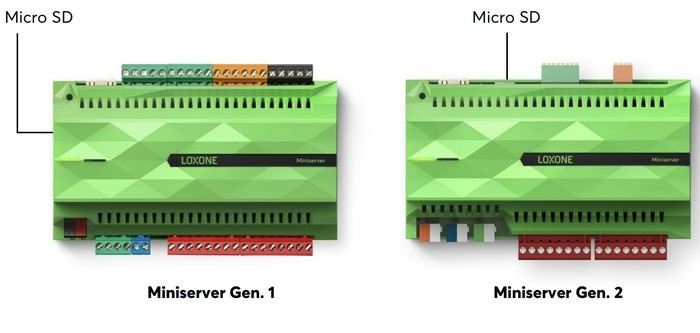

    Ich kann dir nicht sage, woher der Fehler kommt. Aber verwendest du einen Miniserver V2, denn da hast du das Fronius Plugin um die Daten zu bekommen.
    • mg1986
      mg1986 kommentierte
      Weist du wie ich das am Mini Server checken kann welche Version es ist ?
  • hme0354
    • 06.07.2019
    • 1042
    Welchen von den 2 hast du?
Ansichten: 49
Größe: 51,8 KB
    • mg1986
      mg1986 kommentierte
      Danke - ist in meinem Fall noch einfacher gewesen, da ich einen Miniserver Go habe
