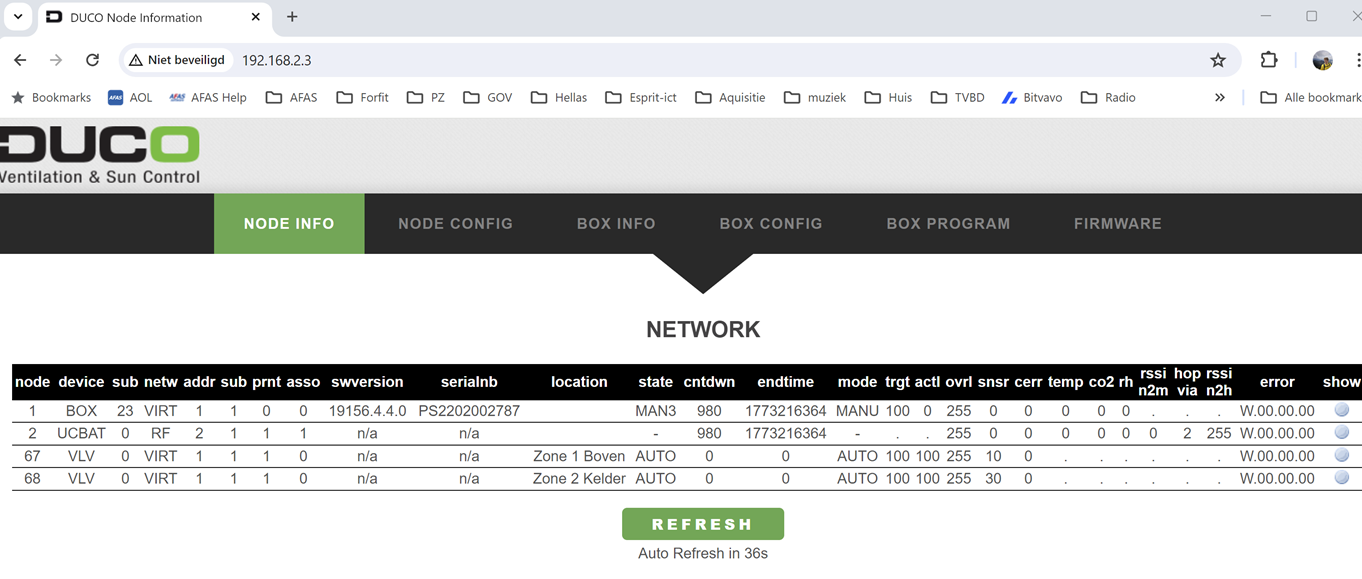

    Die DucoBox hat eine feste IP-Adresse: 192.168.2.3 und ist über das Netzwerk zugänglich
    Ich habe keine Subnetzwerke, der Miniserver befindet sich ebenfalls in diesem Netzwerk

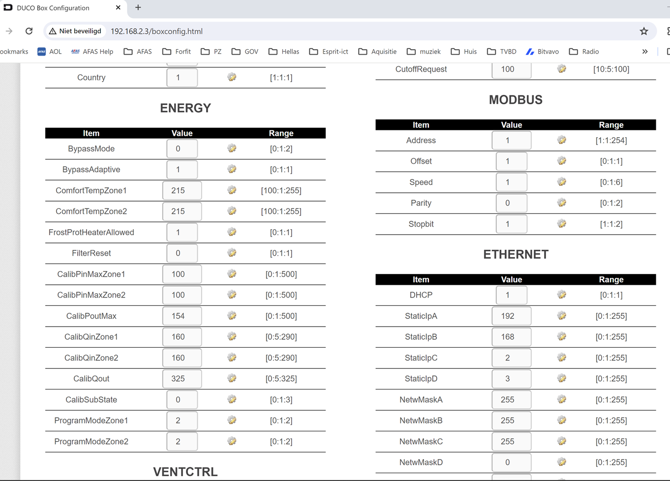

    IP- und MODbus-Konfiguration in Ducobox

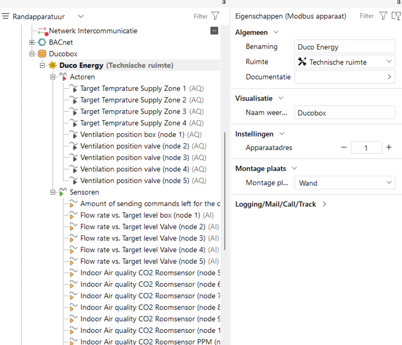

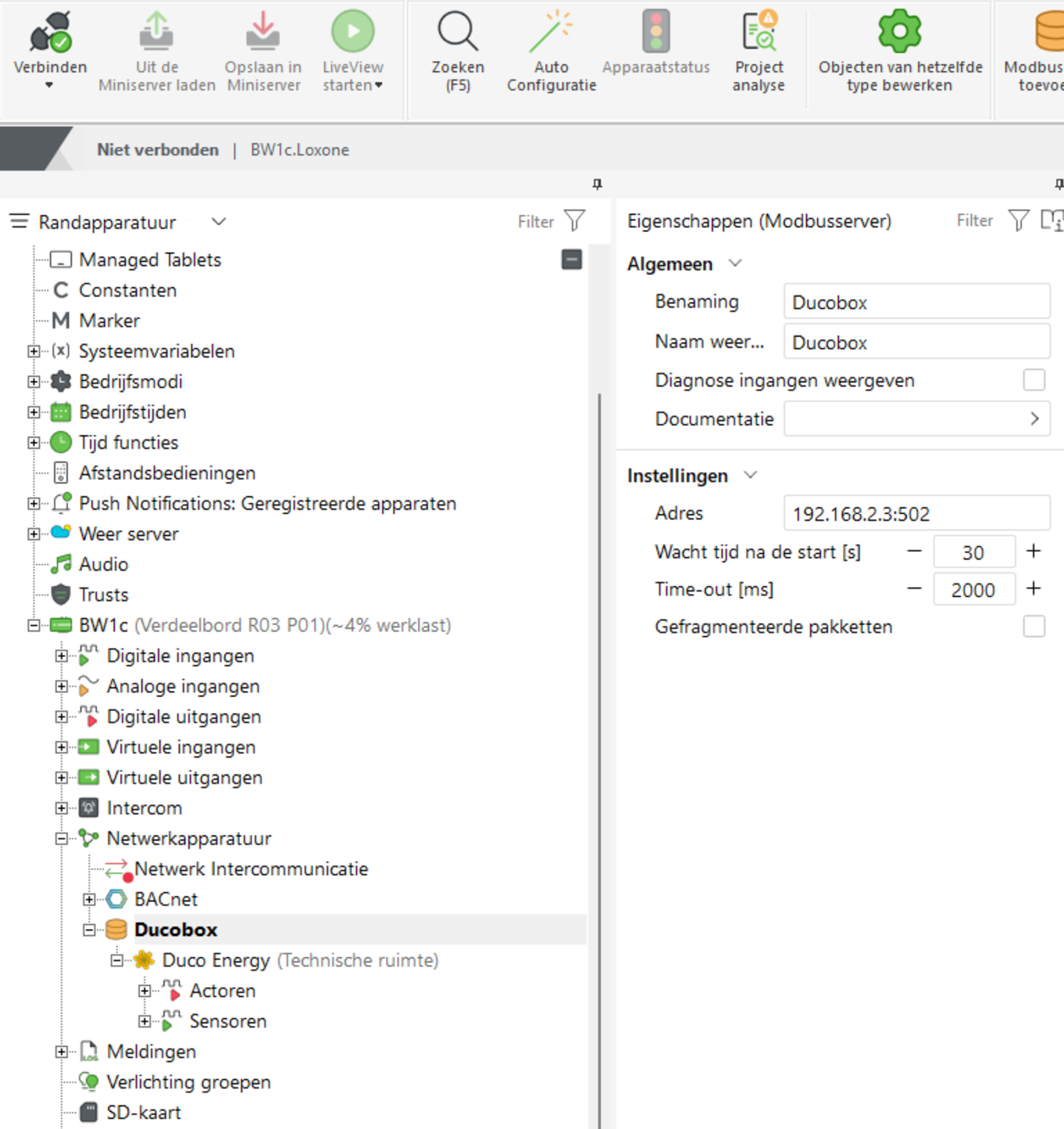

    In der Loxoneconfig habe ich folgenden MODbusserver erstellt:
Ansichten: 83
Größe: 519,9 KB
    Ich habe die Konfiguration von DucoBox Energy aus der Loxone-Bibliothek heruntergeladen und sie dem Modbus-Server hinzugefügt

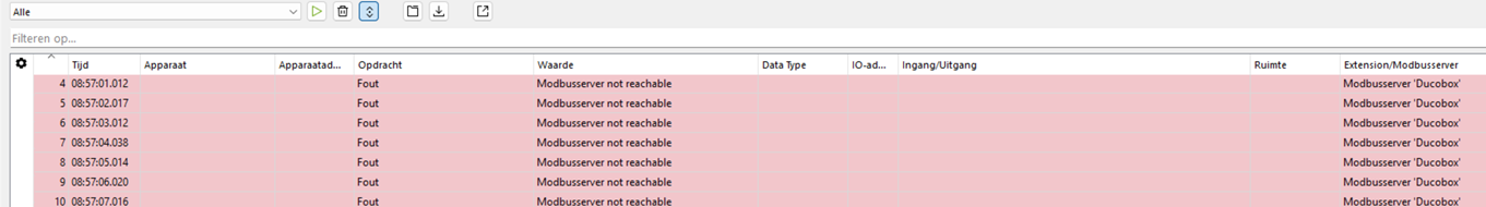

    Resulaat: Modbusserver nicht erreichbar:
Ansichten: 139
Größe: 89,1 KB
    In der Firewall habe ich keine Ports geschlossen.
    Weiß jemand, warum der Modbus-Server nicht verfügbar ist?

    Die Screenshots sind alle von einer Weboberfläche über Port 80 gemacht. Ist der Modbus-TCP Port 502 der richtige? Die Einstellung sieht man nicht.
    • BensLox
      • 11.03.2024
      • 10
      Port 502 komt aus die Librarie von Loxone und ist auch in die Documentation von Duco sichtbar

        Falls mit Modbus-Speed die Baudrate gemeint ist, dann wäre 1 ziemlich wenig...
        Vielleicht eher 115200 oder ähnliches?
        • BensLox
          • 11.03.2024
          • 10
          Danke für mitdenken LoxGigi
          1 ist die code fur 9600 Baud, die standard fur Ducobox.
          Ins Informationschirm von duco steht 9600 baud, no parity and 1 stopbit
          Ich kann die Baudrate einstelling in Loxone-config nicht sehen Stimmt das?

                Um es definitiv zu wissen, mach bitte mal ein telnet auf das Gerät auf Port 502. Not reachable heißt eigentlich: Nicht erreichbar. Ob ip oder Port ist dabei sekundär. Falls Du noch kein Telnet auf Windows hast: Such mal nach „windows telnet aktivieren“

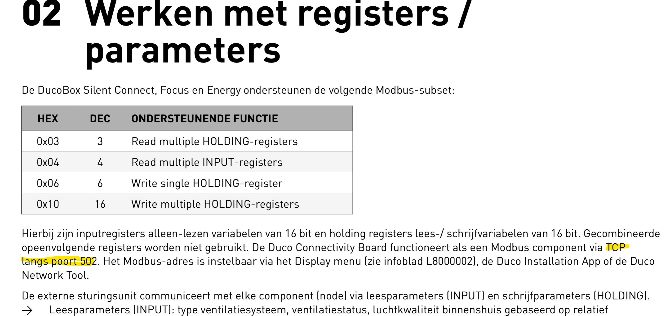

                  Kennst du diese Doku https://www.duco.eu/Wes/CDN/1/Attach...6735483600.pdf
