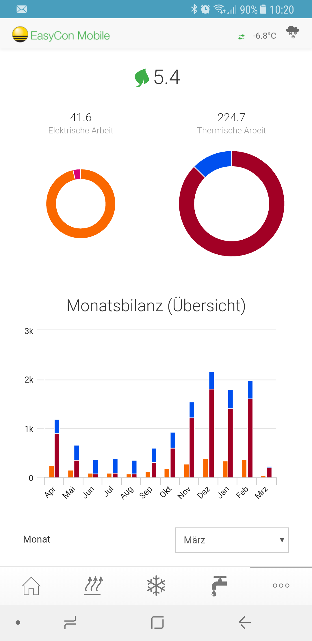

    Ich häng nach wie vor beim Thema Energie-Bilanz. Die App wurde zuletzt aktualisiert und liefert nun wie ich finde echt schöne Übersichten (Screenshot).
    Leider sind die Daten weder im FHEM, noch OpenHAB Binding implementiert.
    Nun überlege ich mir, ob ich die NetBase oder KNX Karte nachrüsten lass.
    Mir stellen sich nun folgende Fragen:
    1. hat es jemand geschafft die Werte der Energiebilanz ohne NetBase (Modbus TCP) oder KNX Modul auszulesen?
    2. werden diese Werte überhaupt über das NetBase oder KNX Modul rausgegeben (konnte bisher keine Doku finden)
    3. kennt jemand die Kosten der NetBase oder KNX Karte? (gerne per PN)

      Ich weiss nicht welche Werte du alle möchtest aber man kann m.E. alle Werte auch per Modbus TCP auslesen.
      Per I1260 kann man scheinbar den Monat wählen. Da gibts z.B. folgende Werte:
      A434 = Arbeitszahl Wärmepumpe
      A435 = Arbeitszahl Gesamtsystem
      A436 = Kältearbeit (kWh)
      A418 = Verdichter (kWh)
      A420 = Wärmequellenpumpe (kWh)
      A422 = Heizstab (kWh)
      A426 = Heizbetrieb (kWh)
      A428 = Warmwasserbetrieb (kWh)
      Im Prinzip kann man damit auch selbst die Grafiken erstellen...

        Ist Dir bekannt, in welcher Form die Werte ausgegeben werden? Absolute Werte scheinen es nicht zu sein.
        Beispiel Verdichter kWh:
        #A418 S_OK 192 16989
        Kann die Zahl zu keinem Wert in der App zuordnen (Monat/Jahr etc.). Lediglich Tag A25 zeigt die aktuelle Leistung des Compressors an.

          Laut Code: idx=418,i32=parseInt(10*analogs[idx],10)<<16>>>0|parseInt(10*analogs[idx+1],10)>>>0&65535,$("#A"+idx).html(IEEE754_Hex32ToDez (i32.toString(16),1)+" kWh")

                  So das sind die Tags welche ich heute zuordnen konnte. Mal schauen was noch so geht.
                  Tag-Nr. Beschreibung Wert
                  464 Elektrische Leistung % Verdichter akt. Jahr Wert/10 = %
                  465 Elektrische Leistung % Wärmequellenpumpe akt. Jahr Wert/10 = %
                  466 * vermutlich * Elektrische Leistung % Heizstab akt. Jahr Wert/10 = %
                  467 Thermische Leistung % Heizung akt. Jahr Wert/10 = %
                  468 Thermische Leistung % Warmwasser akt. Jahr Wert/10 = %
                  782 Elektrische Leistung Verdichter Januar Wert/10 = kWh
