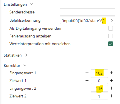

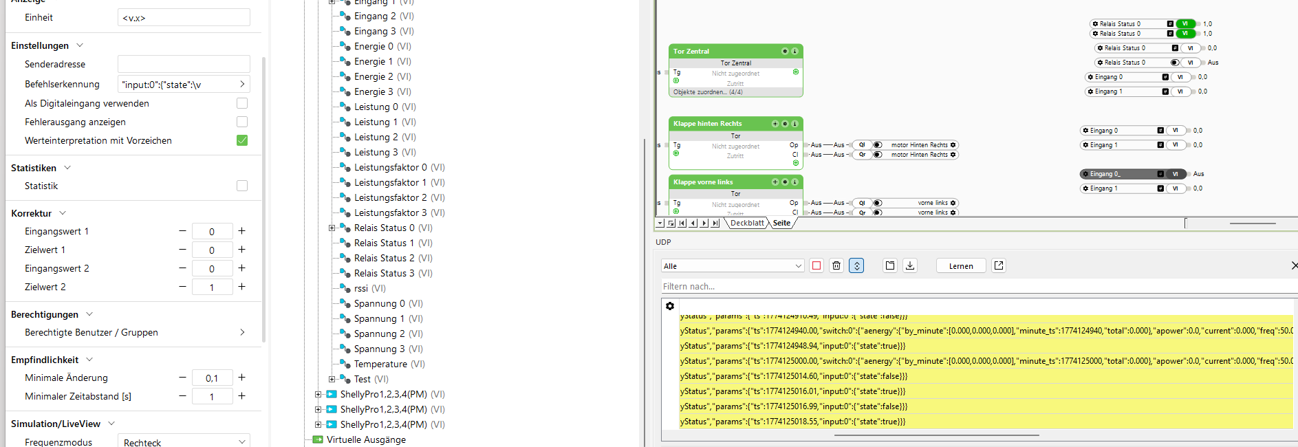

    Moin zusammen,
    bin hier grad bisschen am verzweifeln weil ich dummerweise meine Shellys geupdatet hab und nun die UDP werte nicht mehr mit 1 und 0 kommen sondern mit true and false. Ich brauche das aber weil ich damit meine lichtschalter als eingang nehme. Hat jemand dafür eine lösung? ChatGpt hat auchmal so garnicht geholfen .-.
Ansichten: 158
Größe: 147,4 KB
    Danke für eure Hilfe
