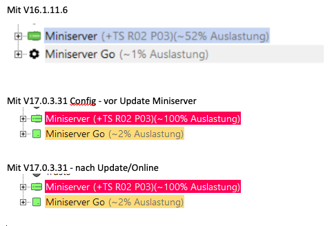

    Config 17.0.3.31 Miniserver Auslastung
    Hallo, habe eben auf COnfig 17.0.3.31 upgedatet und dabei festgestellt dass sich die angezeigte Miniserver Auslastung stark verändert hat
Ansichten: 756
Größe: 40,3 KB
    Mit der Config V17.0.3 (auf einem Testrechner, noch ohne den neu eingebundenen Go) zeigte der Miniserver noch 83%
    Stellt ihr das auch fest ?
    Macht das etwas aus ?

    auch bei mir stieg die Auslastung an. Allerdings um weniger als 5%.
    • Fendt43
      • 28.07.2023
      • 35
      bei mir auch von 12% auf 22%

          das ist ein Anzeige in der Config - auch wenn man gar nicht verbunden ist
          Aus meiner Sicht eine reine Hochrechnung

              Auch ich habe eine deutlich höhere Auslastung festgestellt: Vor dem Update 29%, unmittelbar nach dem Update waren es 56% (da liefen aber diverse Updates im Hintergrund), und heute 24h nach dem Update sind es 46% - also gut die Hälfte mehr als vor dem Update!!

                Im Changelog der 17.0.3 ist unter fixed das hier zu finden:
                BG-I41478: CPU usage estimation of a project not correct anymore

                Danke für eure Rückmeldungen, ich habe mittlerweile ein Ticket erstellt, man will sich das anhand meiner Config ansehen - ich gebe Bescheid sobald ich Rückmeldung habe

                  In der Zwischenzeit habe ich einige Programmteile vom Gateway auf den neuen Client verlagert (per XML Editor, einfache super Sache, am mühsamsten war noch das anpassen der dem Dateien wegen der Zähler) - weiter nichts verändert
Ansichten: 162
Größe: 4,7 KB
                  Der Hauptminiserver meldet nach wie vor 100%, der Client nun 5% mehr
                  Die Projektanalyse meldet übrigens 10742 Objekte
                  Dieser Stand wurde von Loxone analysiert - hier nun die Rückmeldung auf mein Ticket
                  Die Berechnung in der Konfiguration hat nichts mit der CPU-Auslastung des tatsächlichen Geräts zu tun; es handelt sich lediglich um eine Schätzung anhand der Anzahl der Ein- und Ausgangsblockverbindungen usw.
                  Hier gab es in der V16 Probleme bei der Berechnung. Die Version V17 enthält bereits eine Korrektur. Es scheint also, dass der Wert von 100 % nun korrekt ist.
                  Techreport zeigt gute Werte an, keine der CPUs hat so hohe Zahlen erreicht. Ist also alles OK soweit.​
                  Die Berechnung ist für mich somit wenig aussagekräftig - mit Solls recht sein solange das System funktioniert
