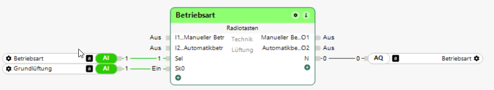

    habe meine Wohnraumlüftung via Modbus TCP eingebunden und bekomme die korrekten Werte geliefert.
    Diese schicke ich auf Radiotasten um z.B.: den Modus der Lüftung (Automatisch oder Manuell) bzw. auch die Lüfterstufe im Manuellen Modus zu regeln.

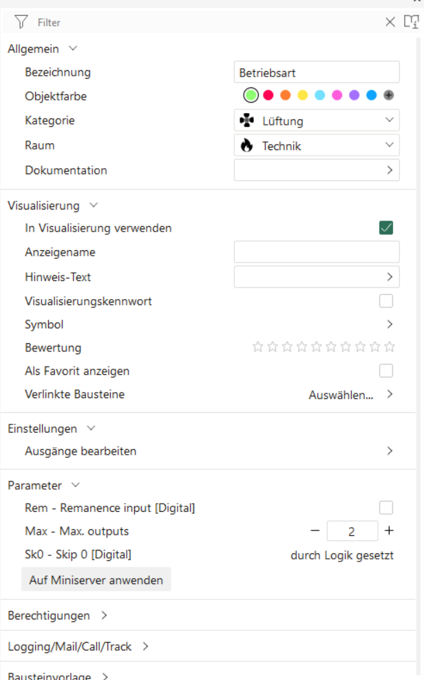

    Doch leider funktioniert das nicht so wie gewünscht, da der Radiotasten-Baustein mir die Ausgänge nicht korrekt anzeigt siehe Screenshot der Config:
    Hier z.B.: die Betriesart:
    - es kommt korrekt der Wert 1 vom Eingang Betriebsart
    - Dieser liegt am Sel Eingang an, und müsste doch eigentlich den Ausgang 1 aktivieren
    - damit ich dann am N Ausgang die Nummer des Ausgangs bekomme und diesen Wert zurückschreiben kann bei Änderung auf einen anderen Modus
    Leider zeigt der Baustein, aber den aktuellen Zustand nicht korrekt an.

    Oder habe ich hier einen Denkfehler?
    Ist das vielleicht ein Bug in der Config Version 17?
    Danke für euer Feedback!

    Wichtig ist: Der Radiotasten Baustein schaltet nur dann um, wenn ein Impuls (also eine Änderung) am Sel Eingang erkannt wird. Wenn Du permanent einen Wert anliegen hast, tut sich gar nichts.

      Ah ok alles klar, das erklärt schon mal warum der Status nicht korrekt geladen wird. Ich muss also erst manuell selbst den Wert ändern, um den korrekten Status im Radiobaustein zu sehen.
      Gibt es hier eventuell bessere Bausteine oder Möglichkeiten die mir noch nicht bekannt sind, um dies sauber zu lösen?

        Das ist schon gut so, sonst könntest Du den Radio Baustein bei einem permanenten Signal ja nicht mehr umschalten. Wenn Du einen Wert erzwingen willst oder ihn immer wieder aktualisieren willst, kannst Du einen Impulsgeber (ggf. zusammen mit einem Analogspeicher) nutzen, der aus dem Dauersignal immer wieder in gewünschten Abständen einen Impuls macht.
