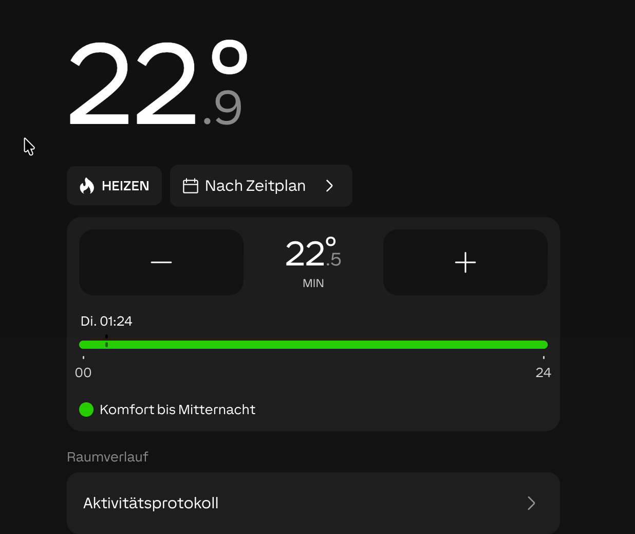

    ich versuche die neue Farbgebung bzw. Symbollogik im IRR seit v17 nachzuvorllziehen. Möglicherweise gabs ähnliches bereits vorher und es ist mir nicht aufgefallen.
    Ich verstehe im wesentlichen nicht genau, wann in der App ein grüner Haken angezeigt wird und wann nicht?
    Wen sich ein Raum in der Komfort Temperatur befindet und im Modus nur heizen, dann wird ein grüner Haken angezeigt? Wann wird dann die orangene Flamme angezeigt? Wenn die Komfort Temperatur nicht erreicht ist?
    Ich bin verwirrt. Hat das einer schon korrekt rausgefunden? In der Loxone Doku konnte ich nix zu der GUI finden. (das finde ich generell schwach und ein Punkt der mehr Aufmerksamkeit verdienen könnte. Denn was die Darstellung bedeutet, muss man oft irgendwie selbst rausfinden)

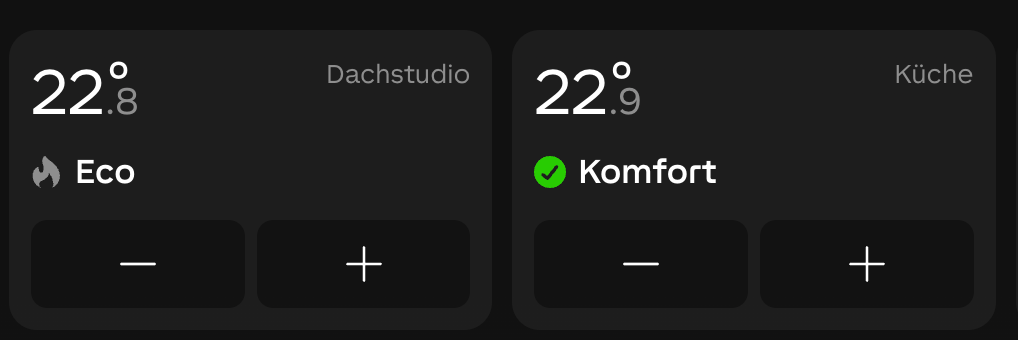

    Also für mich war das sehr selbsterklärend: Flamme orange = Es wird geheizt (unabhängig ob Eco oder Komfort). Flamme grau = Es wird nicht geheizt. Haken = Komforttemperatur erreicht.
      • 5295
      Genau - so habe ich das auch interpretiert.

        Hm ja zumindest scheint das so zu sein, aber ich persönlich finde es unlogisch, wenn bei ECO und Temperatur erreicht kein grüner Haken vorhanden ist. Was für mich logisch ist, ist dass bei Erreichen der Solltemperatur ein grüner Haken kommt. Warum der bei ECO nicht da ist, erschließt sich mir nicht.
        Alternativ wäre ja auch zB. ein blauer Haken für ECO und Temp. erreicht denkbar.
        Aber das ist ja möglicherweise nur eine Logik die für mich Sinn macht
