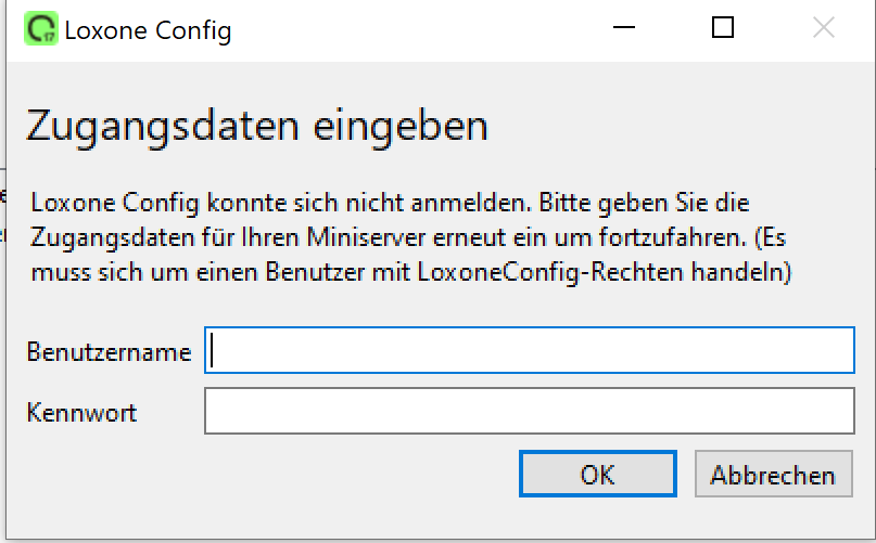

    Update Miniserver Gen1 von v6 auf v17
    ich bin ziemlich neu beim Thema Loxone und möchte einen Miniserver Gen1 von einer sehr alten SW 6 auf die aktuelle Verion 17 aktualisieren. Die dazu notwendigen Rechte sollte ich aus meiner Sicht besitzen. Beim Versuch des Updates wird zunächst erfolgreich ein Backup erstellt. Im Anschluss werde ich aufgefordert die Zugangsdaten einzugeben. Diese werden allerdings nicht akzeptiert und mit folgender Fehlermeldung quittiert:
Ansichten: 230
Größe: 19,6 KB

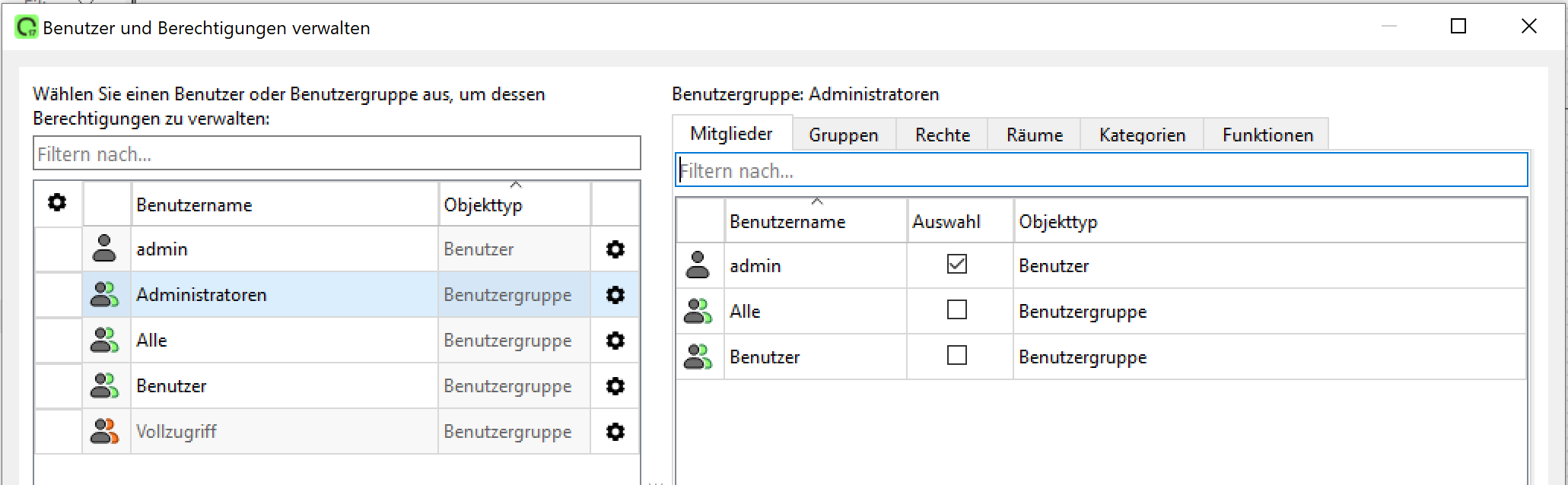

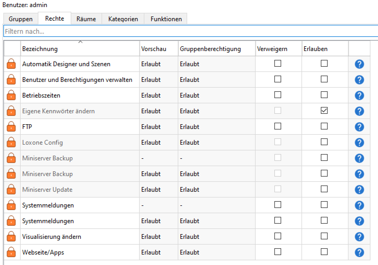

    Hier ein Screenshot der User Konfiguration:
Ansichten: 185
Größe: 49,2 KB
    Warum kann ich mit dem User "admin" kein Update des Miniserver durchführen?
    Ich würde mich freuen, wenn mir jemand weiter helfen kann​
  • Tobias S.
    • 05.09.2015
    • 63
    Schau mal ob dein admin User die Berechtigung "Loxone Config" hat.

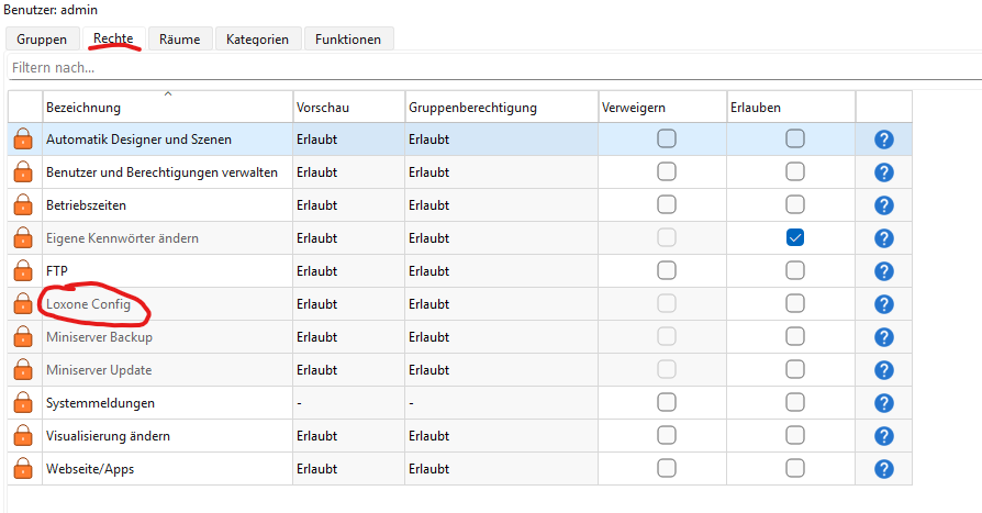

          vielen Dank für die Rückmeldungen. Die "Loxone Config" Rechte sollte ich besitzen. Sieht bei mir so aus:
Ansichten: 102
Größe: 57,3 KB
          Zum Thema Update in Zwischenschritten: Wie genau kann ich denn auf eine spezielle Version updaten? Über Loxone Config wird mir immer nur das Update auf die neueste Version angezeigt. Da kann ich nichts auswählen. Muss ich dazu dann eine ältere Loxone Config Version nutzen? Wo kann ich die dann downloaden? Auf der Loxone Seite finde ich im Archiv nur Versionen bis 15.x
          Viele Grüße,
          Michael
