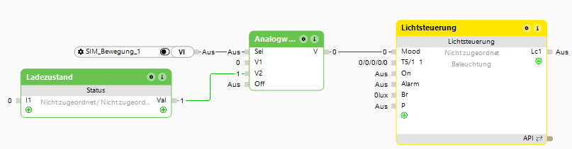

    ich habe einen Statusbaustein der mit 1,2,3 ausgibt was den Ladezustand von meinem Auto spiegelt.
    Diese hab ich an einen Lichtsteuerung (Mood) gehangen und 3 Farben definiert.
    Ich möchte aber das dieser Spot nur bei Bewegung leuchtet.
    Hat jemand einen Tipp für mich?
    Bewegungsmelder an Off niegiert klappt nicht da dann die Farbe nur angezeigt wenn auch grade der Wert wechselt.
    Würde mich sehr freuen.....

    Gibt es eine Möglichkeit beim ändern am Bewegungskontakt den Kontakt am MOOD für 0,5 sek zu unterbrechen?
    Oder hat jemand eine noch bessere Idee?

      Falls du beim Statusbaustein keinen freien Eingang mehr hast um "Bewegung" mit in die Logik
      einzubauen dann halt wie unten.
      Klicke auf die Grafik für eine vergrößerte Ansicht  Name: image.png Ansichten: 0 Größe: 20,6 KB ID: 482568
