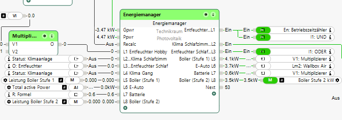

    Hallo zusammen
    Ich habe bereits vor einer Weile einen Beitrag zum Energiemanager gemacht, da ich der Meinung war, dass dieser was nicht richtig macht. Nun habe ich den Energiemanger um einige Komponenten erweitert und bin wiederum der Meinung, dass der nicht sauber funktioniert, resp. unbrauchbar ist, wenn zu viele Lasten angeschlossen sind.

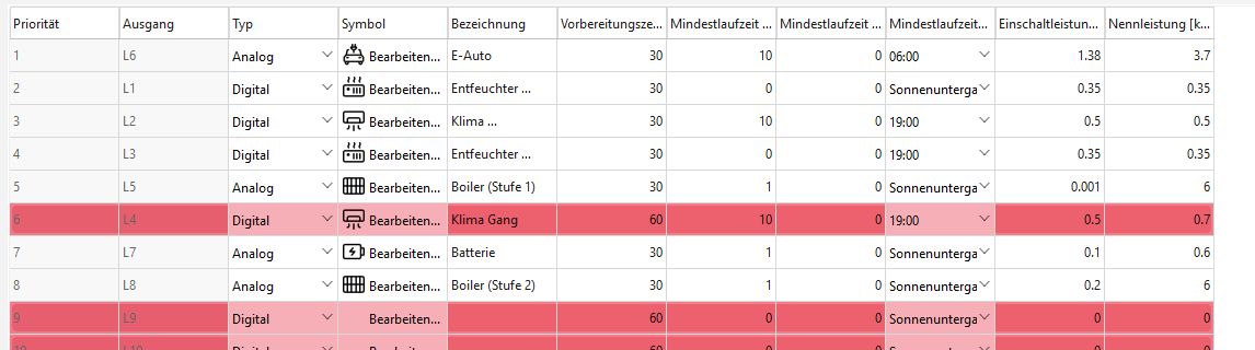

    Ich habe folgendes Setup:
    L1 - E-Auto Ladung zwischen 1.38 - 3.7 (analog)
    L2 - Entfeuchter (ohne Zähler) 0.35 (digital)
    L3 Klimagerät (ohne Zähler) 0.5 (digital)
    L4 - weiterer Entfeuchter (ohne Zähler) 0.35 (digital)
    L5 - Boiler Stufe 1 zwischen 0.001 - 6.0 (analog)
    L6 - Batterie Laden zwischen 0.1 - 0.6 (analog)
    L7 - Boiler Stufe 2 zwischen 0.001 - 6.0 (analog)
    Die analogen Geräte haben alle auch einen Zähler der misst wie viel effektiv verbraucht wird.
    Nun habe ich folgendes Problem.
    Wenn ich einen Überschuss von bspw. 2 kW habe und alle Lasten von L1 - L5 bereits fertig sind (also halt nix mehr beziehen, weil E-Auto voll, Boiler Stufe 1 fertig, Klima nicht nötig usw. usw.), versucht Loxone nach einem Zyklus zwarr die Lasten L6 und L7 einzuschalten, schaltet diese aber danach gleich wieder aus und versucht wieder Lasten L1 - L5 einzuschalten, sofern jetzt bspw. aufgrund von mehr Sonne noch Energie vorhanden ist.
    Ich kann mir dieses Verhalten überhaupt nicht erklären, es macht mir der Anschein, als würde sich der Energiemanager nicht merken, dass die Lasten L1 - L5 nix mehr beziehen und so nach jedem Intervall wieder zuerst diese Lasten zu schalten.
