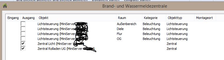

    habe meine Funk-Brandmelder sowie das Koppelrelais angeschlossen. Alles funktioniert auch soweit. Der Hauptalarm besteht bei mir aber nur aus flakernden Lampen. Eigentlich sollten auch die Rolladen und Raffstores raufgefahren werden. Natürlich kann ich das auch über Merker machen, aber ist nicht dafür das Doppelklick Menüt auf der Brandmeldezentrale da?
    Daher meine Fragen:
    - Wie müssen die Objekte markiert sein, damit diese in der Liste aufgeführt werden?
    - Sollte durch anhaken der beiden Zentralelemente Licht und Rolladen nicht das gesamte Licht eingeschaltet und die Rolladen hochgefahren werden?

    Warte mal bis Montag dem 18.7.2016 auf die Config 8 - mir schwand da etwas
    97092727 smokealarm, burglaralarm: added jalousie alarm up in customdialog of alarm and smokealarm

      Guter Hinweis. danke.
      Hatte irgendwie in Erinnerung, dass das auch jetzt schon geht?
