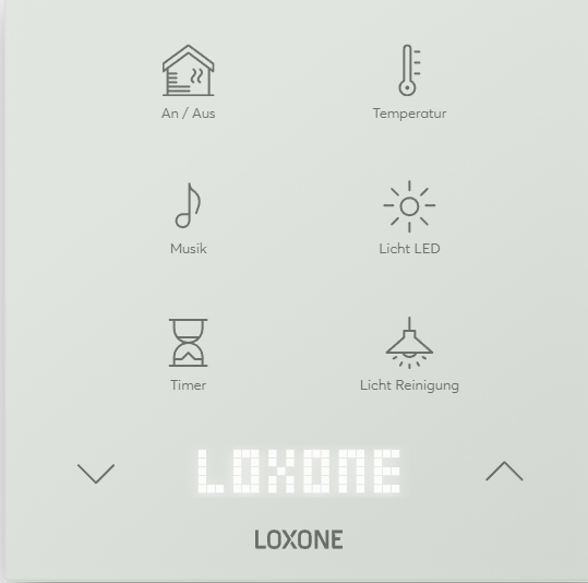

    ich habe vor dass ich außen an meiner Sauna einen Touch Pure Flex montiere.
    Dazu habe ich folgendes im Konfigurator konfiguriert.
    Hat schon jemand eventuell was ähnliches gemacht und kann mir Rückmeldung geben ob dies so realisierbar ist?

    Hallo Maier
    Ich habe keine Sauen, das erste was ich sehe, was ist mit Temperatur Einstellungen?
    Die Fehlern mir hier am Touch.
    Ich habe meinen Touch Flex so gebaut, dass ich alles mit einer Taste bedienen kann, ohne viel mit den Pfeilen machen zu müssen.
    Das ev mit überlegen.

      Die Temperatur ist rechts oben. Dort ist der Plan auf Temperatur zu drücken und mit den Pfeilen die Temperatur einzustellen.
        • 4076
        So musst du 2x drücken.
        Mit 2 Symbolen
        Temp +
        Temp -
        geht es direkt.
