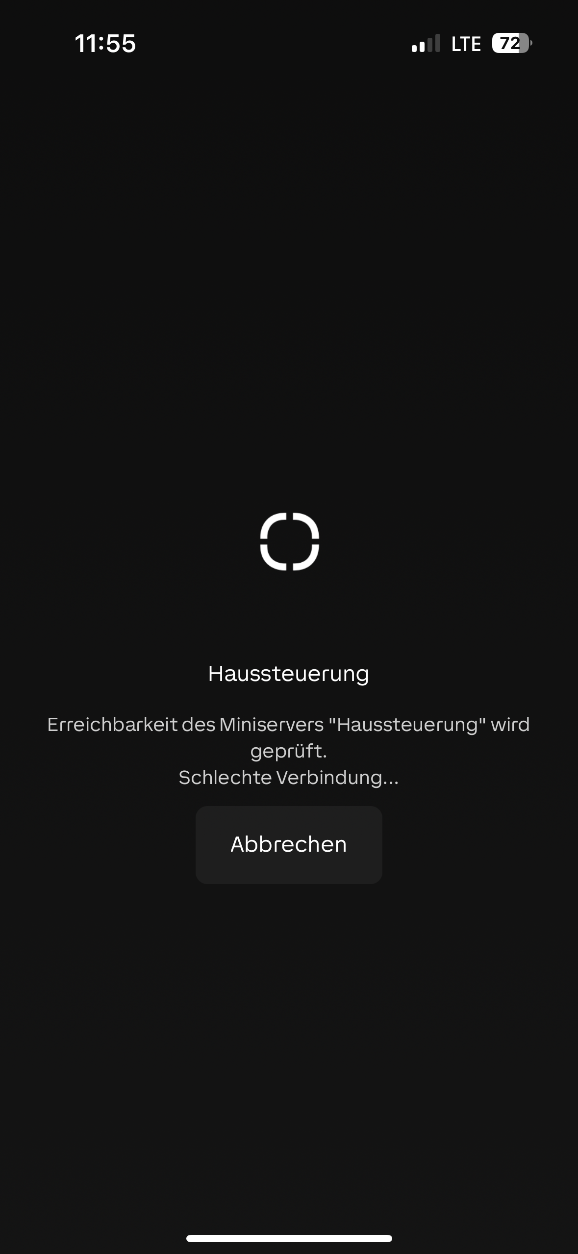

    Externe verbindung via App
    Habe seit geraumer Zeit probleme mit externer Verbindung auf meinen Gen1, habe einen alternativen Dns dienst weil es mit loxone garnicht mehr ging.
    Beim start der App steht: schlechte Verbindung, nach mehrmaligen neustart der App gehts dann auf einmal, via Browser überhaupt keine Probleme, weiß einer von euch woran das liegt ?

    Hast du in der Config die Externe Adresse vom Miniserver konfiguriert und übertragen?
    Die App liest das aus und versucht dann dort hinzuverbinden

      Ja eigentlich schon, Aufbau funktioniert schon seit 1 jahr, vieleich loxone server updaten ? Hab noch eine 16ner oben

        Hallo an alle
        Jetzt funktioniert es richtig
        ich habe den als dns server meinen router gehabt und als alternativer google (8.8.8.8)
        jetzt hat es solange gedauert bis der alternative altiviert wurde.
        dank KI - Diese meinte- dns server 8.8.8.8 und alternativer 1.1.1.1
        kleiner Fehler- große Auswirkung.
