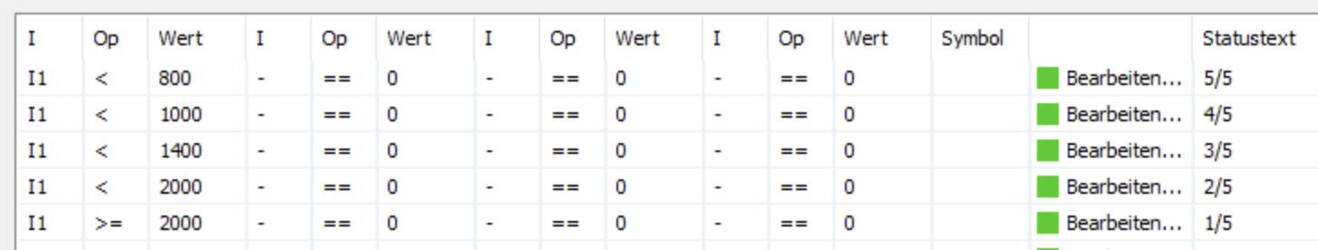

    Ich habe im Wohn/Esszimmer ein Touch Pure Flex CO2 und zeige dort im Display Temperatur, Luftfeuchtigkeit, CO2 und via CDT die Aussentemperatur an (mit einem A-Prefix für "Aussen"). Nun nervt mich aber, dass der CO2-Wert so lang ist und als Lauftext durchläuft, das macht den Display sehr unruhig. Ich würde für diesen Wert daher gerne eine Skala einführen (mit Sternen oder 1/5 bis 5/5), zB so:
    0- 800 PPM 5/5 ●●●●●
    800-1000 PPM 4/5 ●●●●○
    1000-1400 PPM 3/5 ●●●○○
    1400-2000 PPM 2/5 ●●○○○
    2000-9999 PPM 1/5 ●○○○○

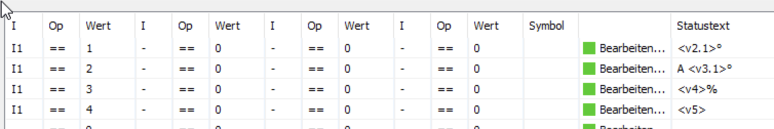

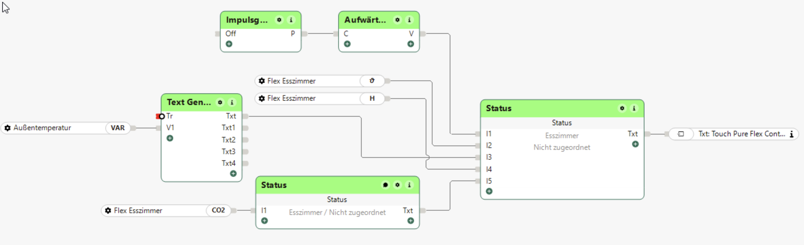

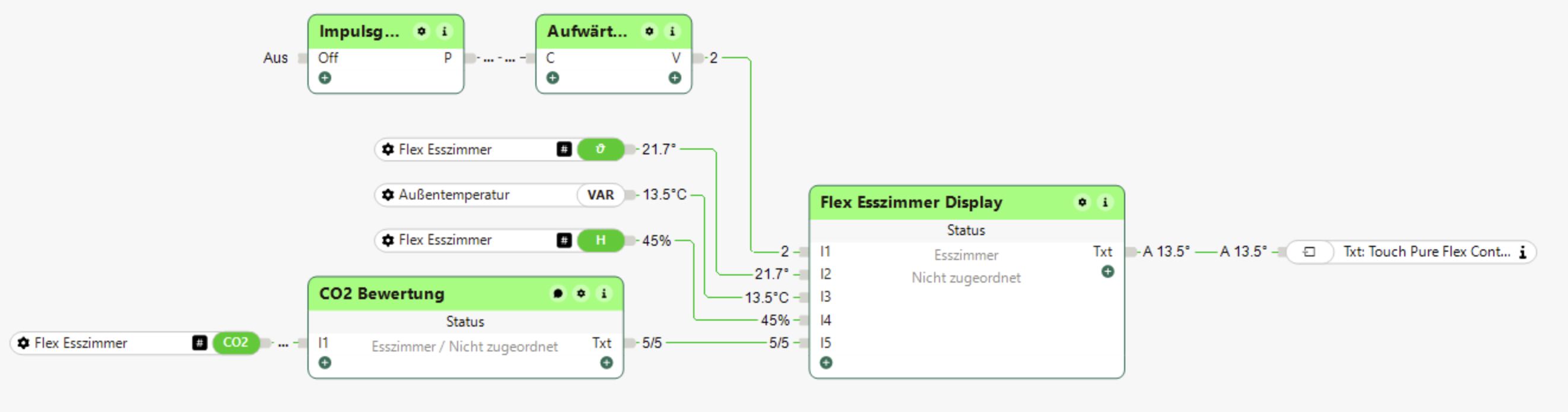

    Falls es jemanden interessiert: ich habe eine funktionierende Lösung. Womöglich geht das schlanker, aber es erfüllt meinen Wunsch.
    - CO2 Bewertung mittels Status Baustein generieren

    - Nach 3 Sekunden den nächsten Wert anzeigen (Durchschalten) via Impulsgeber auf einen Aufwärtszähler
    - Anzeigetext generieren via Status Baustein (bei mir 4 unterschiedliche Werte)

    Im den Einstellungen des Flex natürlich dann nur CDT auswählen. Ich lasse mir das jetzt von Sonnenaufgang bis Sonnenuntergang anzeigen. Könnte man natürlich beliebig erweitern.
