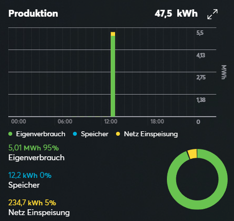

    Hallo Leute,
    ich habe folgendes Problem.
    Diese Woche hat mein Wechselrichter kurzzeitig einen falschen Wert für die Produktion ausgegeben (90MW!). Mein Zähler für die Produktion und alles was daraus ableitet (Energieertrag, Verbrauch, Netzeinspeisung etc. ) ist nun natürlich völlig daneben - um 5MWh für diese(s) Woche/Monat.
    Klicke auf die Grafik für eine vergrößerte Ansicht  Name: image.png Ansichten: 0 Größe: 125,0 KB ID: 484072
    Ich habe versucht das mit LoxStatsEditor zu korrigieren, allerdings hinken da die Daten immer etwas nach (ca. 1h) und ich schiebe den 5MWh Offset einfach immer nur weiter.
    Gibt es irgendeine Möglichkeit dem Herr zu werden?

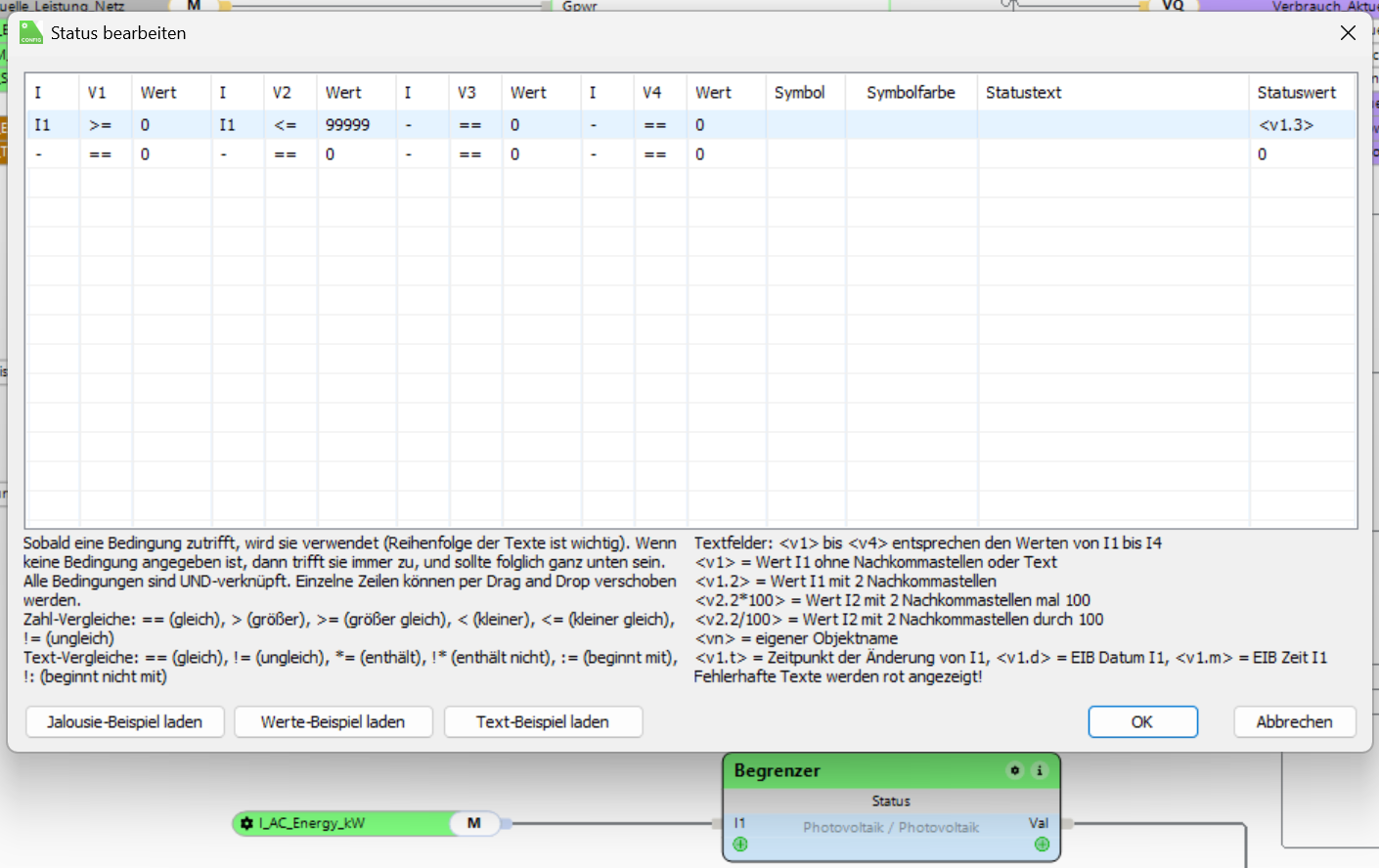

    Das Problem hatte ich leider auch schon. Leider kann ich dir da keine Lösung bieten, bei mir hat nur das Löschen der Statistik funktioniert. Damit dir das in Zukunft nicht mehr passiert, kannst Du die einen Statusbaustein als begrenzer dazwischen schalten:
Name: Screenshot 2026-05-09 151513.png
Ansichten: 125
Größe: 284,4 KB
