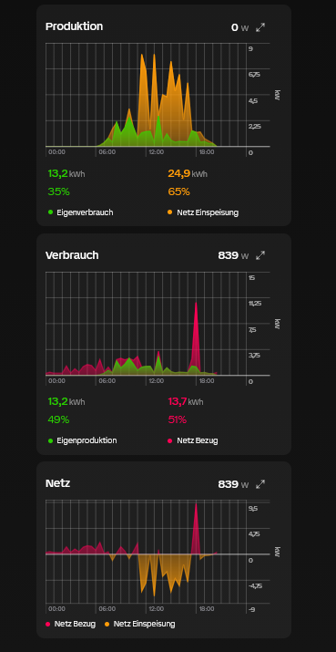

    Hallo Zusammen, ich brauche Eure hilfe! Ich habe eine Wallbox nachgerüstet und diese entsprechend auch in den Energieflussmanager eingebunden.
    Die Energiewerte werden richtig berechnet und visualisiert, am beispiel vom Verbrauch siehr man das ich ca. um 18 Uhr mit ca. 10 kw geladen habe.
    Das ist auch vollkommen richtig.

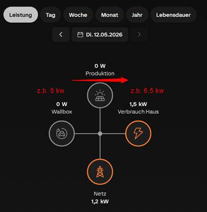

    Was jedoch unglücklich ist, ist das im Flussmonitor selbst der Verbrauch quasi „doppelt“ gezählt wird.
    Wenn z.b. die Wallbox 5 kw zieht wird der Wert bei Verbrauch Haus addiert.
    Rechnerisch macht das Sinn aber in der Ansicht vermittelt das ein falsches Bild.
    Ich hoffe ich konnte mich klar ausdrücken 😊 Wie würdest du das Lösen, bzw. wie lösen das andere?

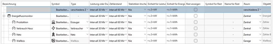

    Wäre Euch sehr Dankbar für Hinweise was ich hier falsch mache.
    Vielen Dank!
