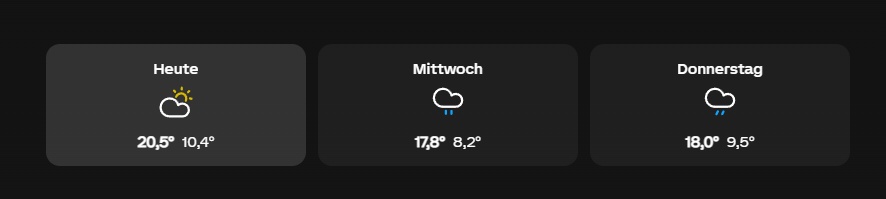

    Liebe Community.
    Gibt es bei bestehendem Wetterservice irgendwo die "Variablen" Tages max/min ? In der App wird dies ja bereits angezeigt also müsste es ja im Hintergrund berechnet werden oder? Es gibt eine Systemvariabel "durchschnittliche Aussentemp nächste 48h" aber die kann ich auch nicht ändern...

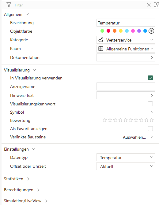

          und wie geht das ?
          Der Min/Max Baustein liefert Min und Max Werte von mehreren Analogwerten
          Da die aktuelle Temperatur nur ein Anlagewert ist und keine Array kann das doch nicht das Tages Min/Max ergeben so wie er wollte
          Oder was verstehe ich falsch ?
          Aktueller Versuch
Ansichten: 101
Größe: 4,7 KB
Ansichten: 69
Größe: 4,7 KB
ID: 484747Klicke auf die Grafik für eine vergrößerte Ansicht
Ansichten: 78
Größe: 31,0 KB

              schon klar - das ergibt keine Vorschau für heute für Min/Max Werte
              ist rein historisch was heute war
