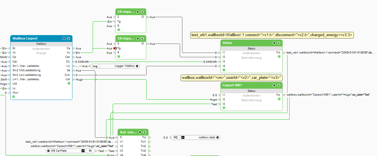

    Guten Tag
    Wir haben bei uns in der Firma ein Stempelsystem integriert und es mit Loxone umgesetzt.
    Ich habe 4 Terminal (NFC + Touch Flex). Es werden auf jeden Terminal Log files geschrieben und an eine Software übergeben.
    Jetzt habe ich das Problem das die Daten vom Log file nicht ordentlich übergeben werden.
    Kennt jemand von euch eine ordentliche Schnittstelle die ordentliche CSV files liefert?
    Also der Logger liefert ein CSV file. Diese File wird vom MS abgeholt und der Software zur Verfügung gestellt.
    Ich möchte die Daten jetzt vom MS abholen, ordentlich aufbereiten und dann übergeben an die Software.
    Wie kann ich so etwas bewerkstelligen?
    Hat wer Erfahrung mit solchen Aufgabenstellungen?
