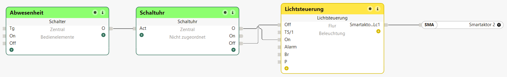

    Kleine Abwesenheitsschaltung
    während einer Abwesenheit, soll ein bestimmtes Licht und ein bestimmter Rollo geschaltet werden. Dazu hab ich mir nen Abwesenheitsschalter für die Visualisierung gebaut, welcher eine Zeitschaltuhr schaltet, welche wiederum per On/Off die Lichtsteuerung schaltet.
    Es funktioniert noch nicht so ganz. Das Licht geht beim Test an aber nicht mehr aus. Der Test war, dass ich die Zeitschaltuhr im On Zeitrahmen war und ich den Abwesenheitsschalter per App geschaltet hab.
Ansichten: 130
Größe: 29,4 KB
    Bin ich da aufm richtigen Dampfer? Wo ist da mein Fehler?
