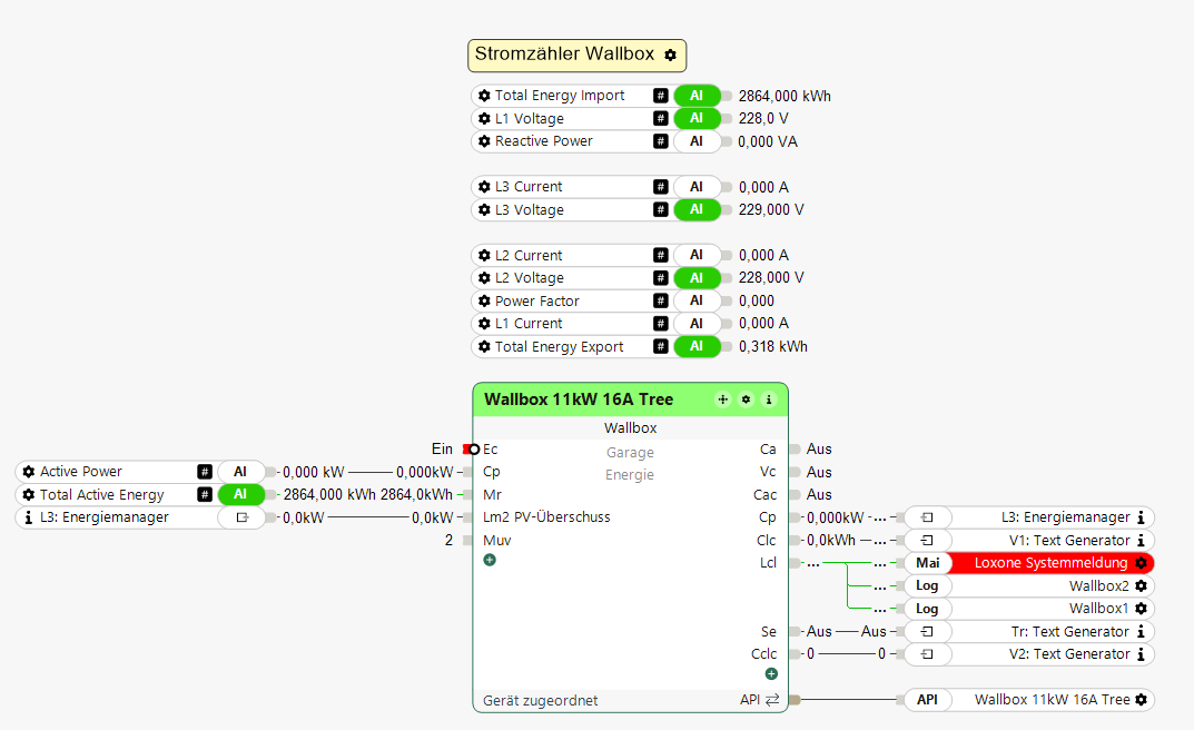

    vielleicht kann mir hier jemand einen Tipp geben. Bei meinen letzten Ladevorgängen habe ich immer Werte erst ab 16 kWh und dann auch nur in Sprüngen 32kWh, 48 kWh usw.
    Sobald ich unter der Ladeleistung von 16 kWh bleibe zeigt die Abrechnung dann 0,00€ an. Modbuszähler ist ein Orno OR-WE-516. Ich steh da auf dem Schlauch.
  • Paulchen_Panther
    • 14.02.2019
    • 248
    Hast du den Haken bei „16-Bit-Register“ gesetzt?
    Das war bei mir der Fehler…
