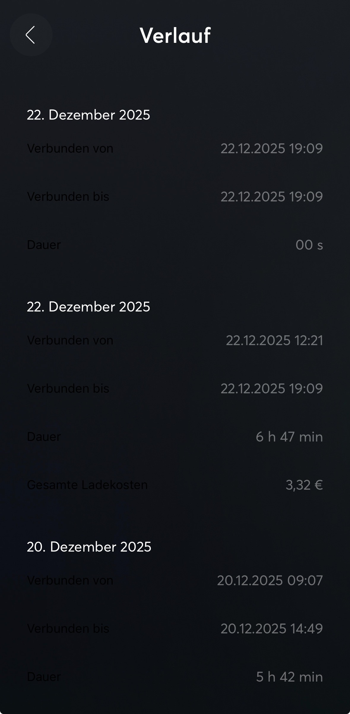

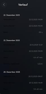

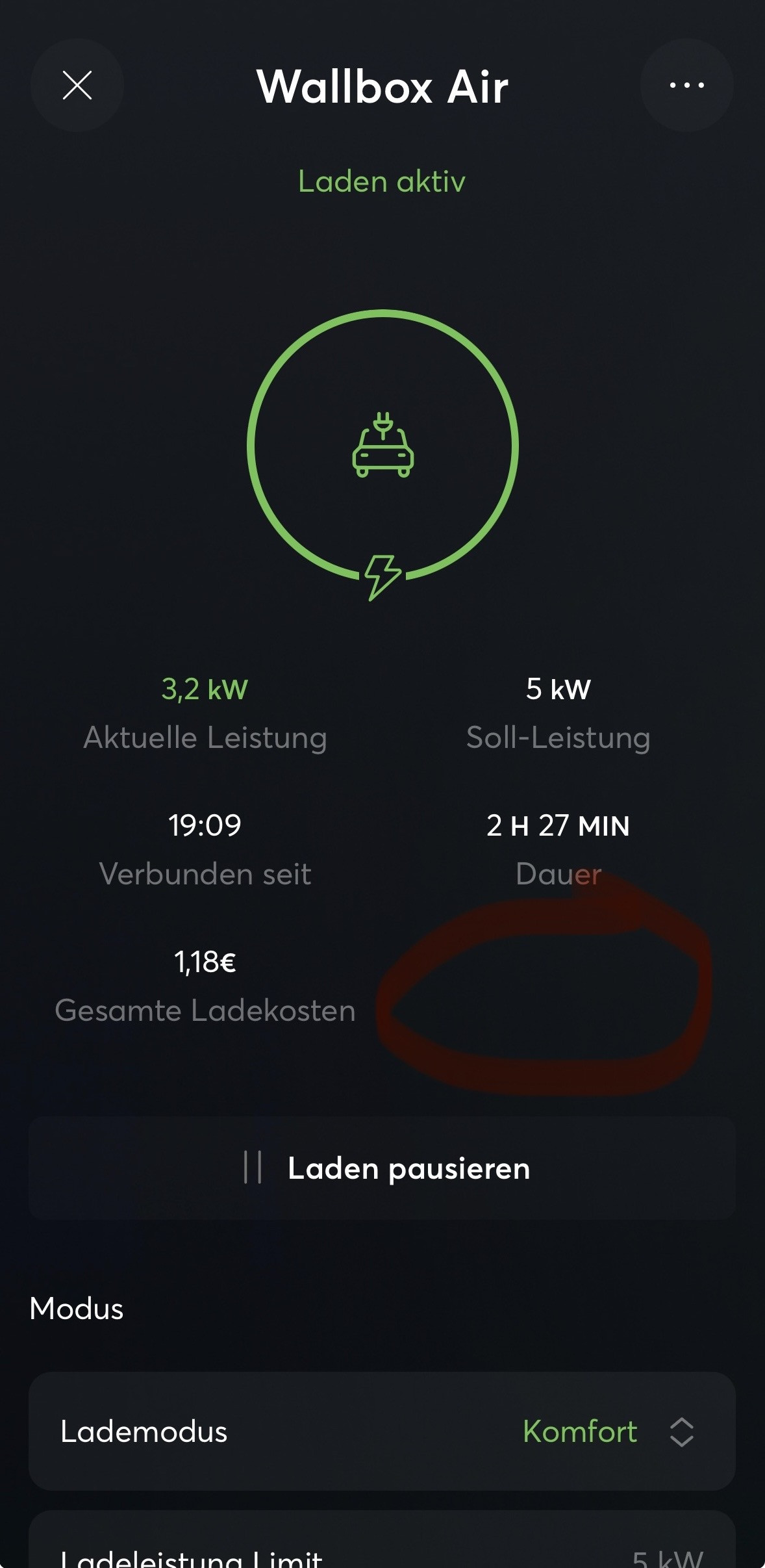

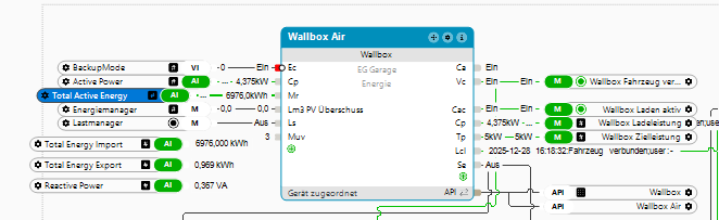

    gibt es im Wallbox-Baustein eigentlich eine Einstellung, damit die geladene Energie in der App angezeigt wird?
    Bei mir wird die nicht angezeigt und ich finde einfach nicht heraus warum…
    Schöne Grüße!

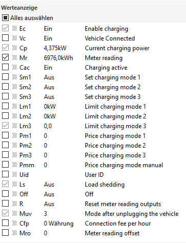

    Hast du einen Zähler in der Wallbox verbaut und den Eingang "Mr" vom Wallbox-Baustein beschaltet?
    • Paulchen_Panther
      • 14.02.2019
      • 249
      Hallo Haidy,
      danke für die Info, ich wusste nicht, dass der Eingang beschaltet sein muss.
      Zähler ist verbaut und in der Log-Datei werden die Verbräuche/Ladevorgänge ja auch korrekt mit protokolliert.
      Ich versuche heute später mal dem Mr den Zählerstand mitzugeben.

        Hallo Haidy,
        vielen Dank für deinen Tipp, das war's tatsächlich. Ich hinterfrage jetzt gar nicht den Grund dafür, Hauptsache, es funktioniert jetzt

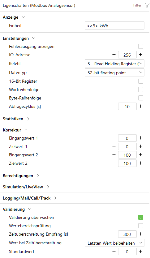

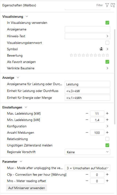

        Zu früh gefreut, jetzt habe ich mal endlich wieder mein Auto geladen und jetzt zählt der Baustein nicht mehr mit, bei geladener Energie und auch bei den Kosten wird immer nur 0 angezeigt In der Liveview zählt der Zähler auch nicht weiter, gezählt hat er aber definitiv, da bei den historischen Ladevorgängen die Verbräuche angezeigt werden und auch der Zählerstand am 26.12. lt. Liveview bei 6944 KWh war, heute steht er bei 6976 KWh. Die aktuelle Leistung wird aber korrekt aus den Zähler in der Liveview und auch in der App angezeigt.
        Verbaut ist ein Orno OR-WE-516 Modbus-Zähler in einer Loxone Walllbox Air, verwendet habe ich die Vorlage von Loxone.
        Hat vielleicht jemand eine Idee, warum der Zählerstand nicht aktualisiert wird (bzw. irgendwann dann ja doch, nur eben nicht live), die aktuelle Ladeleistung aber schon?
        Ich bin mit meinem Latein leider am Ende
        Anbei noch ein paar Screenshots aus der Config, vielleicht fällt euch ja mein Fehler auf.

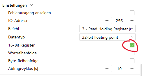

          ich habe es mittlerweile hinbekommen.
          Nur zur Info, falls mal jemand vor demselben Problem stehen sollte: Der Haken bei "16-Bit Register" musste gesetzt werden, dann hat das Auslesen des Zählerstandes problemlos geklappt.
