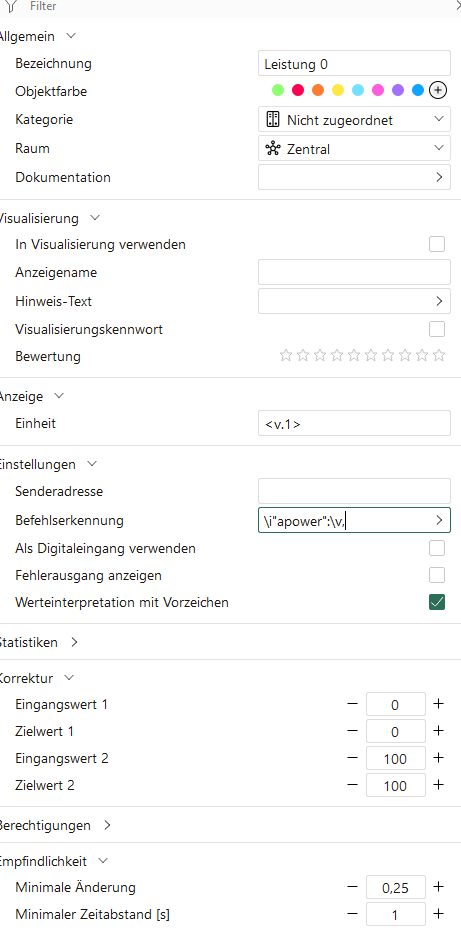

ich versuche den PM Plug Gen3 per UDP einzubinden. Habe den UDP-Port eingestellt, aber der Virtuelle UDP Eingang Befehl schreibt immer 0.

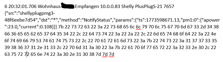

Im UDP Monitor kommt der Wert aber - 23.0 - hat wer eine Ahnung warum der nicht ankommt?
ich habe es mit den verschiedensten Befehlserkennungen probiert: Versuch 1 "pm1:0":{\i"apower":\v Neuer Versuch mit \i"apower":\v
zum Schluss mit \i"apower":\v,
