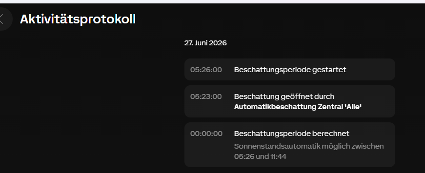

    • Im Automatik Designer gibts eine Regel, die bei Sonnenaufgang die Raffstores wieder öffnet
    • Die IRR schickt eine Beschattungsanforderung, das sehe ich auch in der Live-Ansicht der Config.

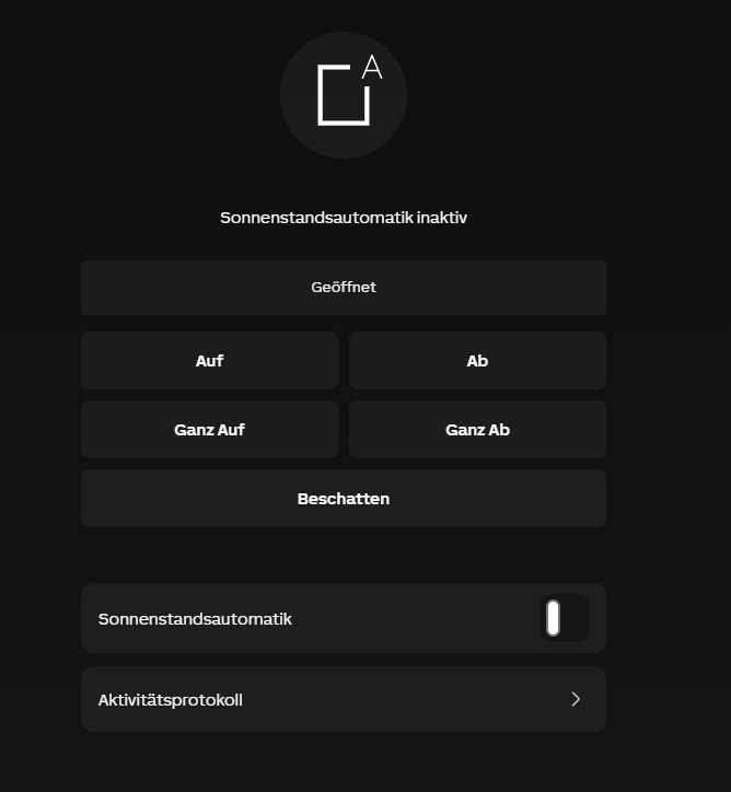

    • Trotzdem: Die Raffstores bleiben oben. In den einzelnen Beschattungsbausteinen ist die Automatikbeschattung dann deaktiviert.

      schildkroete Das Thema ist uralt, siehe z.B. hier.
      Wie Du bereits vermutest, deaktiviert der Öfnen Impuls die Automatik für den restlichen Tag.

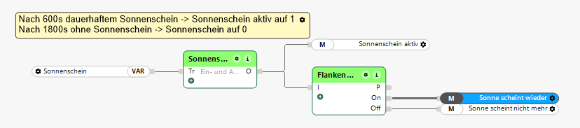

          Wenn Du eine Wetterstation hast, die denn Sonnenschein sauber erkennt (oder Alternativ eine PV Anlage deren Ertrag zu nutzen kannst), kannst Du eine Logik machen, die mit der Sonneneinstrahlung arbeitet:
          Klicke auf die Grafik für eine vergrößerte Ansicht  Name: image.png Ansichten: 0 Größe: 21,8 KB ID: 486904
          Und den Merker "Sonne scheint wieder" habe ich (nach ein paar Prüfungen) auf Sdr gelegt. "Sonne scheint nicht mehr" liegt auf Co. Nicht perfekt, geht aber ganz gut.

            Grestorn
            Sollte das nicht der Spr sein?

              Du hast recht. Es ist Spr, ich hab mich verschrieben.
              Den Merker nutze ich an anderer Stelle, nicht für die Beschattung.
