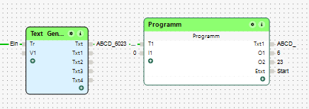

    Ich möchte mit dem Loxone-Baustein Programm eine Zeichenkette «ABCD612345» am Eingang T1 aufteilen in 3 Teile.
    Teil1: «ABCD» Zeichenkette an Ausgang Txt1
    Teil2: «6» Zahl an Ausgang O1
    Teil3: «12345» Zahl an Ausgang O2
    Ich programmiere normalerweise mit VBasic
    Txt1 = Left(T1,4)
    O1 = Mid(T1,5,1)
    O2 = Right(T1,5)
    Wer kann mir helfen in PicoC?
    Vielen Dank!

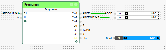

      Hurra es funktioniert!!!!
Name: Screenshot 2026-07-06 144531.png
Ansichten: 1
Größe: 15,4 KB
      Musste nur mit 0 ergänzen für Ausgang Txt1
      // char *myinput = "ABCD612345";
      char *myinput = getinputtext(0);
      // Immer ein Zeichen mehr für das terminierende 0-Zeichen vorsehen
      char part1[5], part2[2], part3[6];
      strncpy(part1, myinput, 4);
      strncpy(part2, &myinput[4], 1);
      strncpy(part3, &myinput[5], 5);
      //free(myinput);
      setoutputtext(0, part1);
      setoutput(0, atoi(part2));
      setoutput(1, atoi(part3));
      setoutputtext(1, myinput);
      Vielen Dank und alles Gute.
