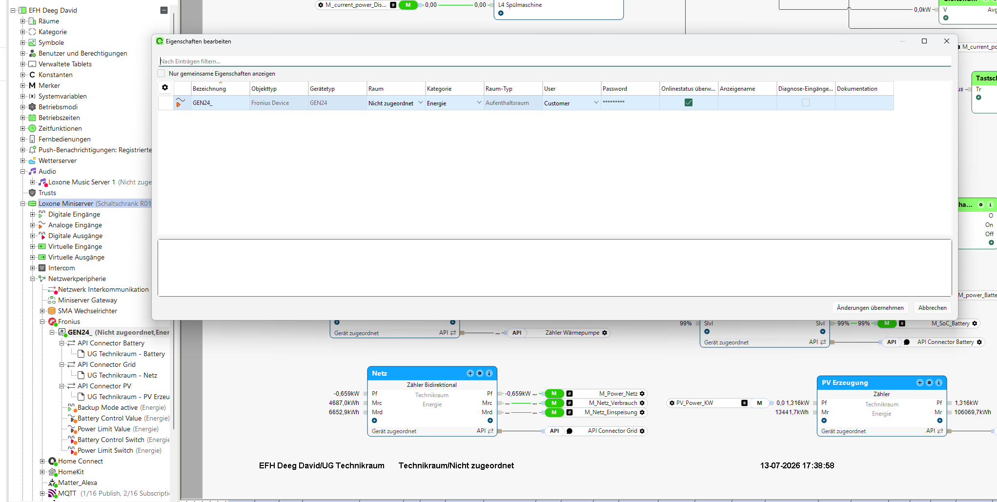

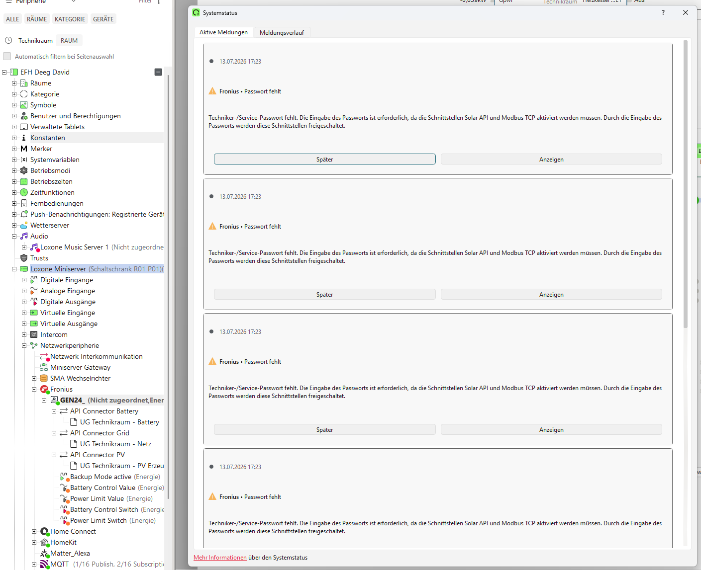

    seit gestern Abend empfange ich keine Daten mehr von meinem Fronius Verto plus 20. Ich nutze das Fronius Plugin und bisher lief das einwandfrei. Jetzt wird der WR zwar als online erkannt ich erhalte aber Meldungen das das Passwort fehlt. Passwort hat sich nicht geändert, am WR gab es kein update und das webinterface des WR ist auch erreichbar.
    Ich nutze das Customer Passwort, was bisher auch keine Problem war. Auch Neustart des MS und Neueingabe des PW helfen nichts.
    Ich habe schon ein Loxone Ticket erstellt, aber vielleicht hatte hier schon mal jemand das selbe Problem.

    Problem gelößt, lag am WR. Harter Reset tut gut.
