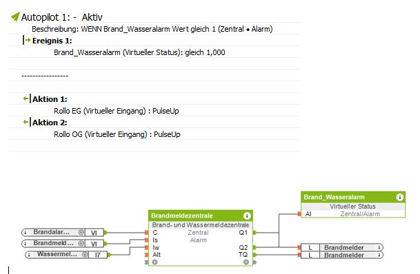

    Hallo zusammen, habe meine Installation auf die Loxone Config 8 upgraded. Auf den ersten Blick cool.
    Weiss jemand von euch, ob man Einträge welche man im Autopilot Designer erstellt hat auch irgendwo in der Config findet? Habe ich auf die Schnelle nirgends gesehen, wäre aber cool, wenn man das da auch sieht...
    Gruss
    Manuel
    Vermutlich das traurige Spiel: Config vom Miniserver laden :-( ?

      Bingo, genau so ist es, dann erscheint eine neue Seite mit der Bezeichnung Autopiloten. Da drin hat es einen Baustein Autopilot, aber den findet man leider nicht in den Funktionsbausteinen. D.h. man hat jetzt 2 "Configs", eine in der App und die gewohnte am PC. Nicht wirklich cool.
      Mal schauen wie stabil das ist, hatte jetzt viele Automatisierungen bereits selber gemacht, die jetzt natürlich in den Autopilot Designer reinpassen würden.
        • 4612
        Rollläden fahren jetzt hoch mit Autopilot wenn ein Brandalarm ist.
        Klappen tut es aber geht das nicht einfacher??

          Das ähnelt sehr der Homematic-Programmierung.
          Und solche Regeln lassen sich nur aus der App anlegen?
