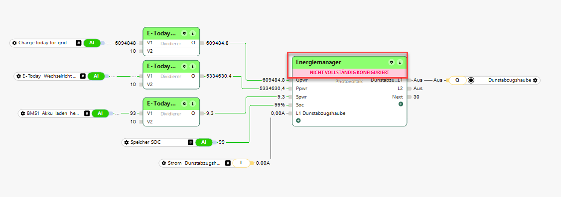

    Servus zusammen,
    wir haben seit knapp zwei Wochen eine PV Anlage von IBC-Solar, da diese nicht direkt in Loxone einzubinden geht, frage ich per Modbus die Register ab. Nun möchte ich den Energiemanager in Betrieb nehmen, bekomme aber immer die Meldung im Baustein angezeigt "nicht vollständig konfiguriert" - was braucht denn der Baustein an Eingängen um zu funktionieren?
    Klicke auf die Grafik für eine vergrößerte Ansicht  Name: image.png Ansichten: 0 Größe: 41,4 KB ID: 488936
    Und in der App:
    Klicke auf die Grafik für eine vergrößerte Ansicht  Name: image.png Ansichten: 0 Größe: 11,3 KB ID: 488937
    Die Werte werden vermutlich noch nicht stimmen - experimentiere gerade noch mit den Registern rum (und deren Umrechnungsfaktoren) , hab auch mal zum Spaß einen Verbraucher angeschlossen (Dunstabzug macht keinen Sinn - ist nur zum Test).
    Bin für jede brauchbare Anregung dankbar ;-)

    Doppelklick in den Baustein Energiemanager hast du gemacht damit du die Einstellungen eingeben kannst?
    Der Baustein benötigt die Leistung in kW und keine A

      ok blöd - nicht darauf geachtet. Die KNX Aktoren mit Stromerkennung liefern nur den Stromwert. Aber braucht der Energiemonitor fürs erste überhaupt Verbraucher ?
      ja damit er richtig rechnen kann
      falls du irgendwo die Phasenspannung hast brauchst du nur multiplizieren, eventuell hast du aber einen Aktor mit einem Blindanteil dabei der das etwas ungenau macht
      Leistung Netz und PV passt auch nicht!

      ok für's erste mal was hingebastelt (bis ich die WP per Modbus anschließen kann - Fehler ist weg. Danke noch mal für den Denkanstoß

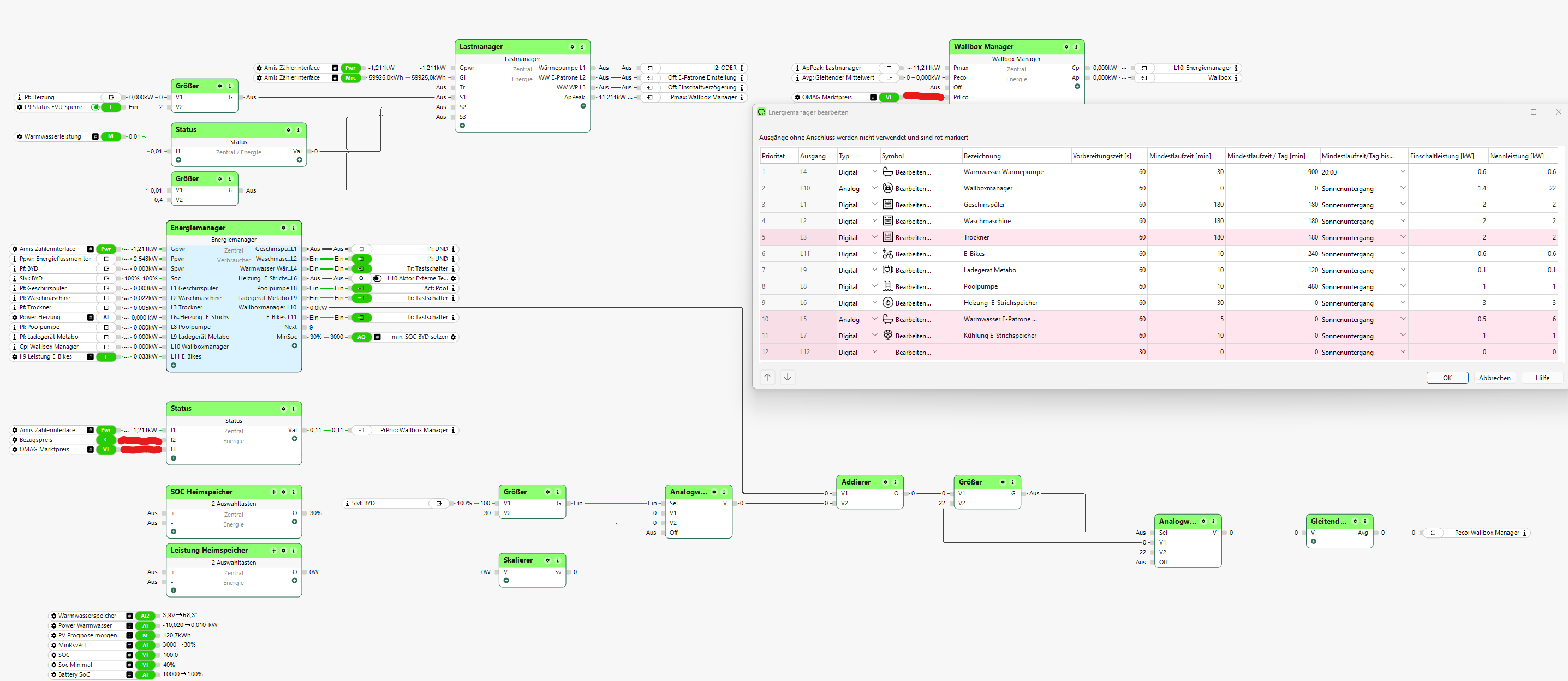

    bei mir schaut es so aus:
